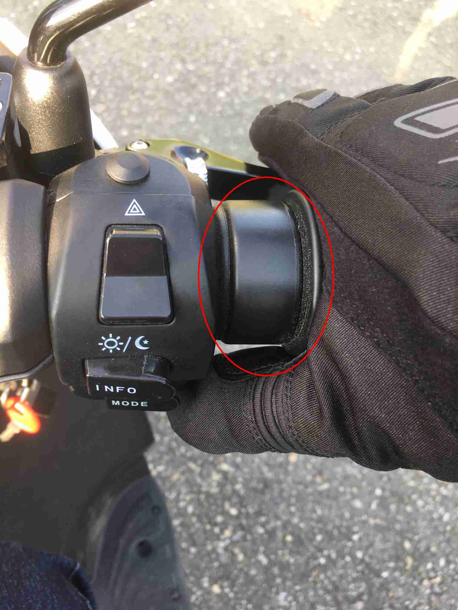

3. Distanz der "Gasgriffes" zu den Bedienelementen rechts ist zu gross. Der Mode Schalter kann ich mit Winterhandschuhen nicht bedienen. Dazu muss ich immer mit der linken Hand übergreifen und dies ist nicht so toll.

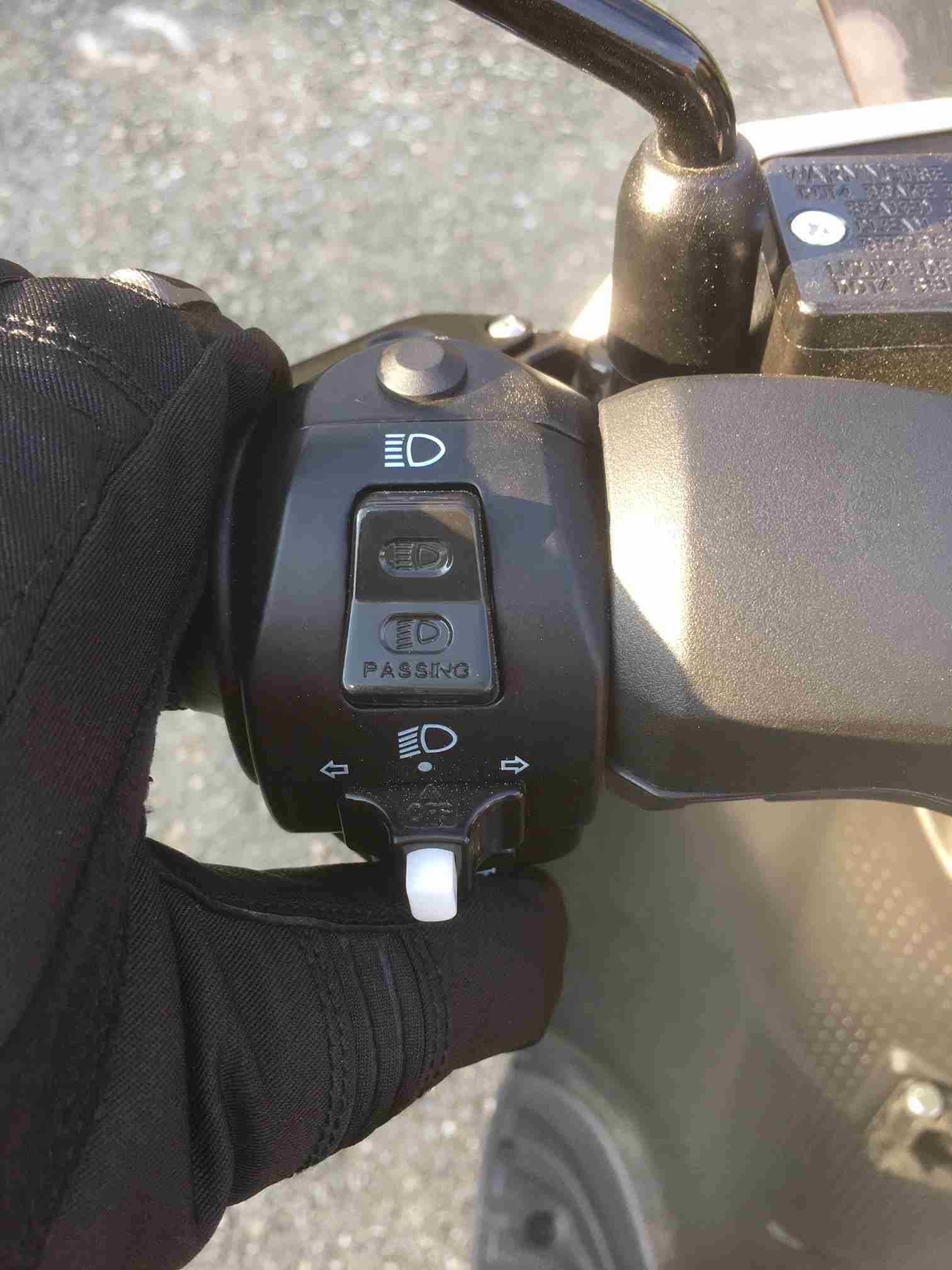

zu Punkt 3
Hier die Fotos links und recht. Die grössere Distanz zu den Bedienelementen habe ich eingekreist.
Für mich ist es schon schwierig mit den Winterhandschuhen den Mode Schalter so zu drücken. Meine Frau ändert daher den Modus einfach nicht.

Bedienung:
Tja, der "Distanzring" ist der Hallsensor des Gasgriffs. Da könnte es tatsächlich mal ein Upgrade geben, mit dem man vielleicht 10mm näher rankommt.
