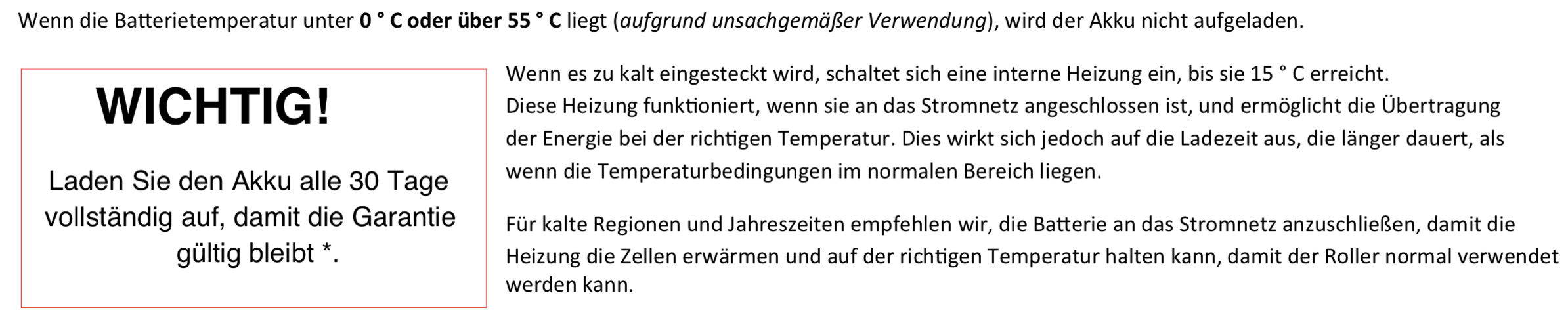

wie würde sich integrierte Heizung bemerkbar machen? Also statt nur bis 5°C Grad laden dann bis 0°C oder xx°C? Weiß man das schon?
Und die würde dann durchgehend 55 Watt verbrauchen?!
Warum schaltet SEAT nicht allen Mo's diese Funktion ein? :?: :roll:

Beitrag von davidflorian »
Ich habe den Silence S01. Im Handbuch wird die Funktion beschrieben:
Hier im Forum haben wir dazu auch bereits geschnackt:
viewtopic.php?t=17169
