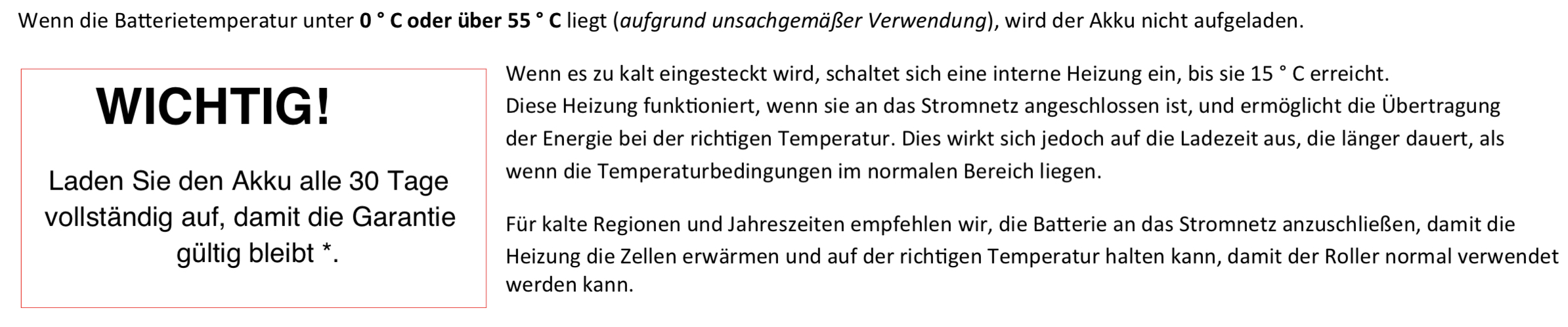

Der Akku hat eine integrierte Heizung. Standardmäßig war diese bisher deaktiviert. Sie kann per Update vom Händler aktiviert werden. Das steht bei mir voraussichtlich im Oktober an.

wie würde sich integrierte Heizung bemerkbar machen? Also statt nur bis 5°C Grad laden dann bis 0°C oder xx°C? Weiß man das schon?
Und die würde dann durchgehend 55 Watt verbrauchen?!
Warum schaltet SEAT nicht allen Mo's diese Funktion ein? :?: :roll:

Ich habe den Silence S01. Im Handbuch wird die Funktion beschrieben:
Hier im Forum haben wir dazu auch bereits geschnackt:
viewtopic.php?t=17169
