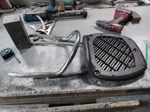

Anbei noch ein paar Bilder vom Umbau der Halterung für das Suitcase. Habe den Original Sattelbügel genommen und da das neue Gestänge passend gebogen und drangeschweisst. Natürlich dann in Alubond Pulverbeschichtet. Soll Alu Eloxiert imitieren.
