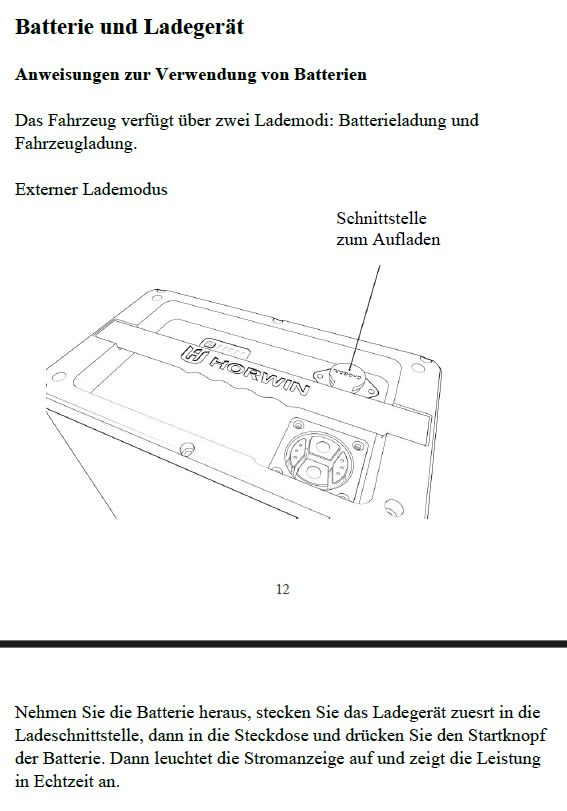

LukasR hat geschrieben:
Mi 14. Feb 2024, 08:37
[...]Mir wurde erklärt, dass man wohl erst den Schuko-Stecker reinstecken muss, und erst danach den Ladestecker in den Akku. [...]
Wie schon geschrieben soll man es laut Handbuch genau anders herum machen:
So hat es mir damals auch mein Händler gesagt, und ich mache das schon seit drei Jahren so (EK3). In > 90% der Fälle muss ich den Startknopf an der Batterie gar nicht drücken.
Wenn der Ladevorgang nicht gleich startet hängt das meinen Beobachtungen meistens daran, dass der Akku zu warm oder zu kalt ist.
