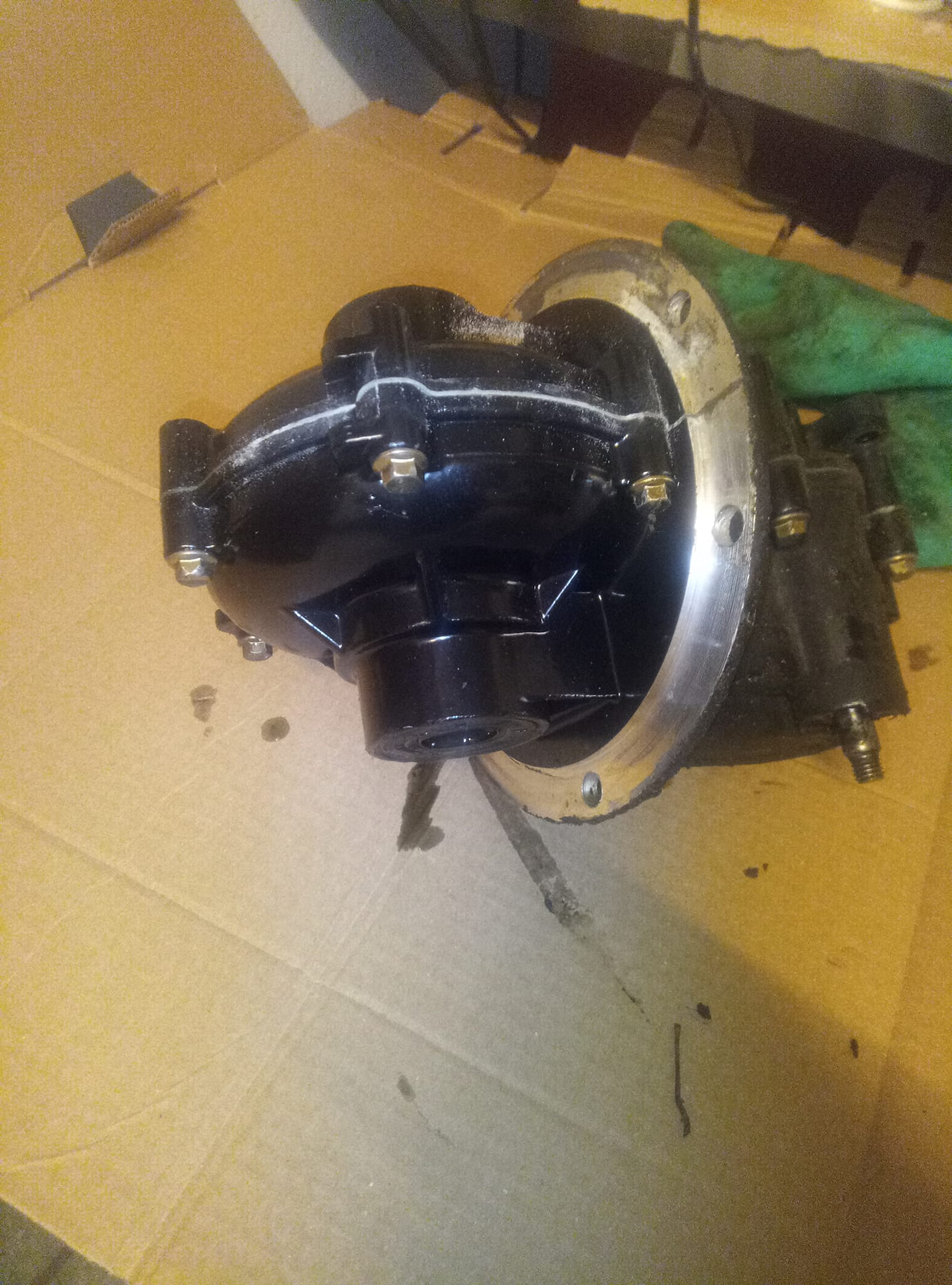

Außen gibt es keine Simmerringe.
Die Simmerringe sitzen im Getriebe, auf dem Foto siehst du rechts das Loch wo die Steckachse rein geht und da sitzt beidseitig der Simmerring.
Abmessungen sind standardmäßig 20x42x7mm aber ich mache immer 19x42x7mm, weil die Passung nicht immer so optimal ist.
Aber häufig kommt es vor das der Simmerring raus gedrückt wird wenn die Entlüftung nicht vernünftig auf macht, dann wird das Öl (75W80 200-220ml) raus gedrückt wenn es warm wird und im schlechtesten Fall drückt es den ganzen Simmerring raus.
Für den Wechsel muss das Getriebe und die Steckachsen raus, aber das Getriebe brauchst du nicht zu spalten, die Simmerringe werden einfach von außen rein gedrückt.

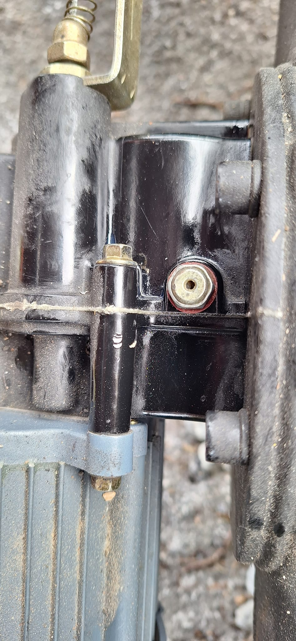

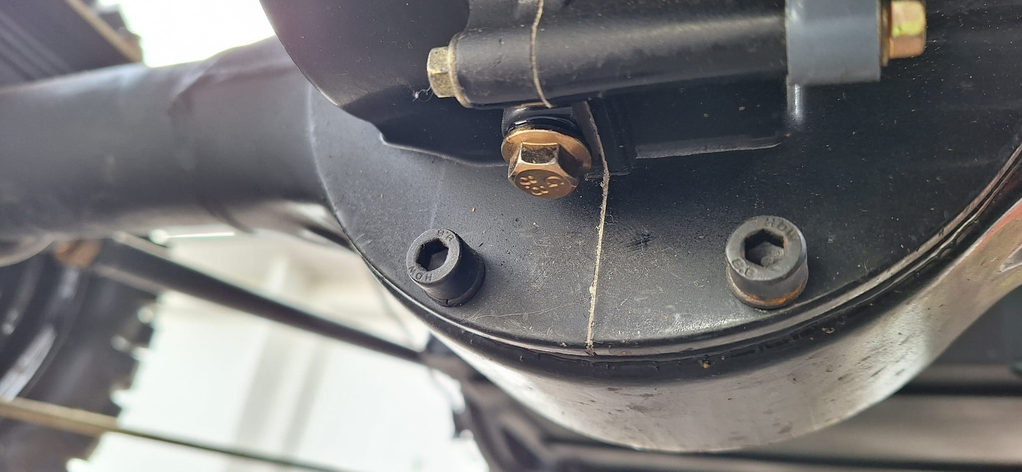

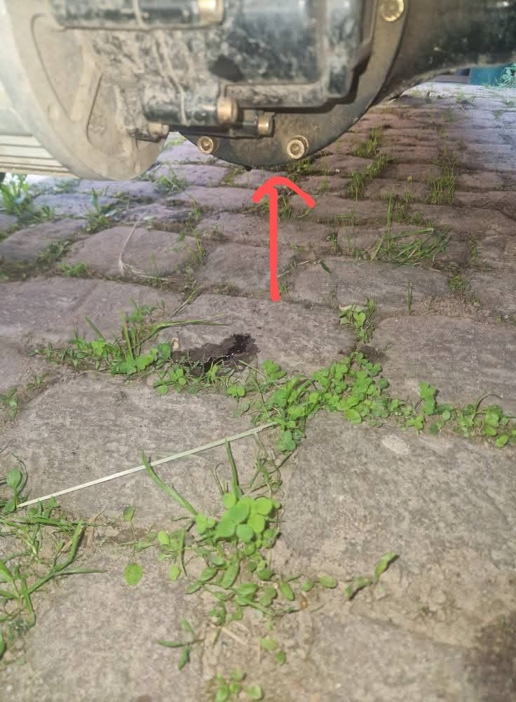

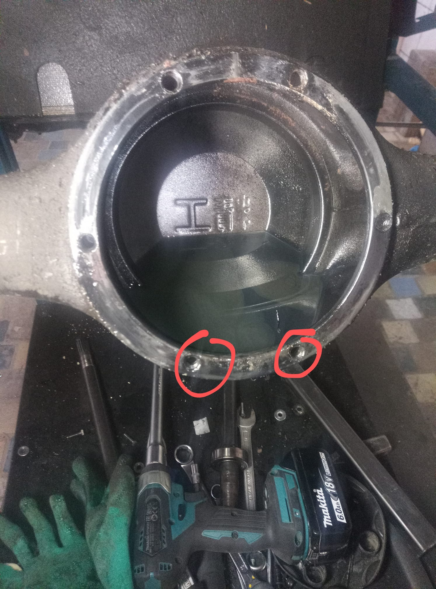

10.05.2025 Was kann da das Problem sein? Und ich meine nicht das da Öl raus tropft, sondern warum es das tut.
Dann hier meine Antwort auf deine Frage.
Möglichkeit 1, Ablassschraube lose.
Möglichkeit 2, Entlüftung lässt durch.
Möglichkeit 3, Getriebe überfüllt, Öl schäumt.
Möglichkeit 4, Getriebe Dichtung durch.
Möglichkeit 5, linker Simmerring defekt.
Möglichkeit 6, rechter Simmerring defekt.
Möglichkeit 7, Getriebegehäuse gerissen.
Möglichkeit 8, Gehäuseschrauben lose.
Möglichkeit 9, Motorschrauben lose.
Möglichkeit 10, Simmerring im Motor defekt.
Geht das auch genauer, in der Regel sieht man ob es runter läuft oder unten ist, fahr einen staubigen Feldweg, dann sieht man die Laufbahn der Tropfen.
Bohr da unten in den tiefsten Punkt der Achse ein 2mm Loch oder Dreh eine der beiden schrauben bei dem töten Pfeil raus.
Kommt da Öl hast du dann ein Problemchen und gut 1-2 Stunden Arbeit vor dir..

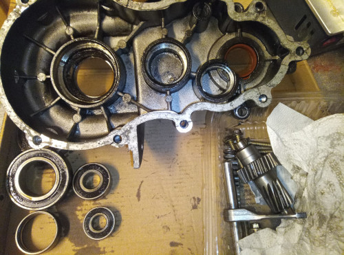

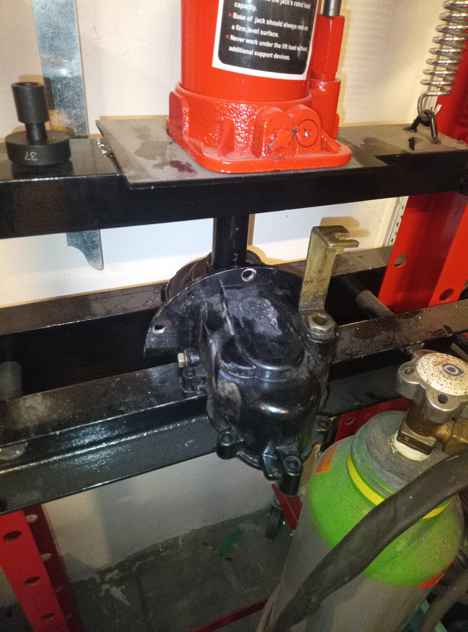

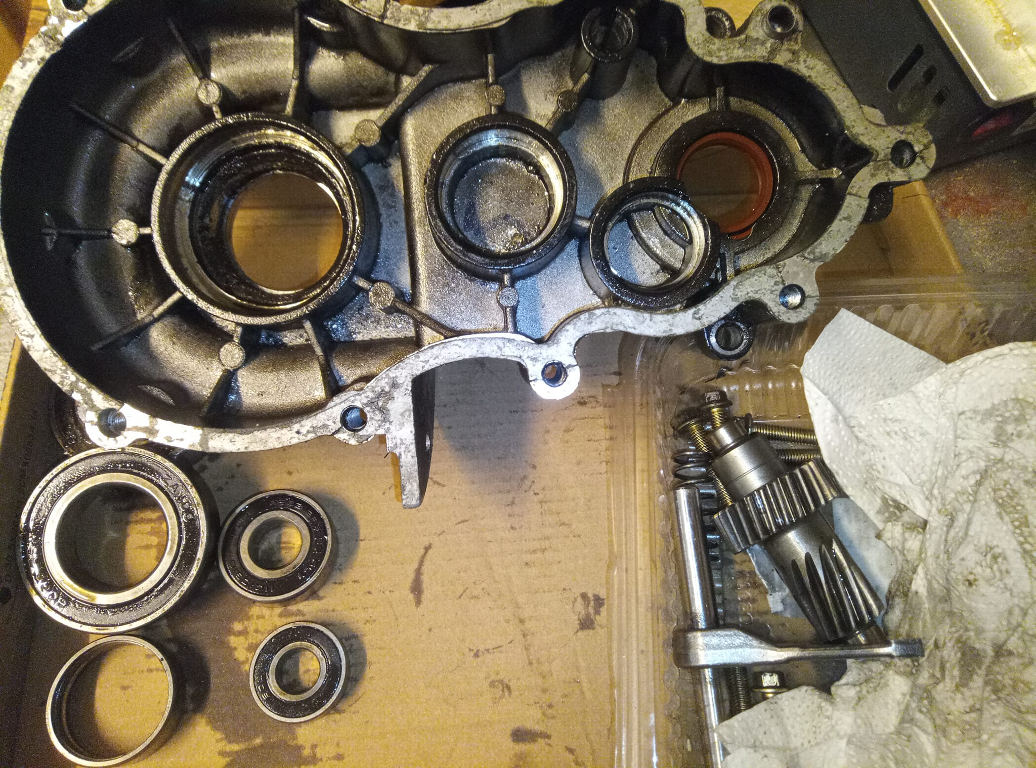

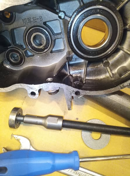

04.12.2024 Heute endlich mal Zeit gefunden beim Volta die Lager im Getriebe zu ziehen bzw. auszupressen.
Zum Glück habe ich Auszieher und Presswerkzeuge in allen Größen und Ausführungen da.
Jetzt gerade die Lager noch per Express bestellt, damit die morgen noch da sind.
Die Liste sind die ganzen Lager, nur der Simmerring für den kleinen Gang und den Motor habe ich nicht aufgeführt, die bleiben drin, haben ja keine große Funktion.

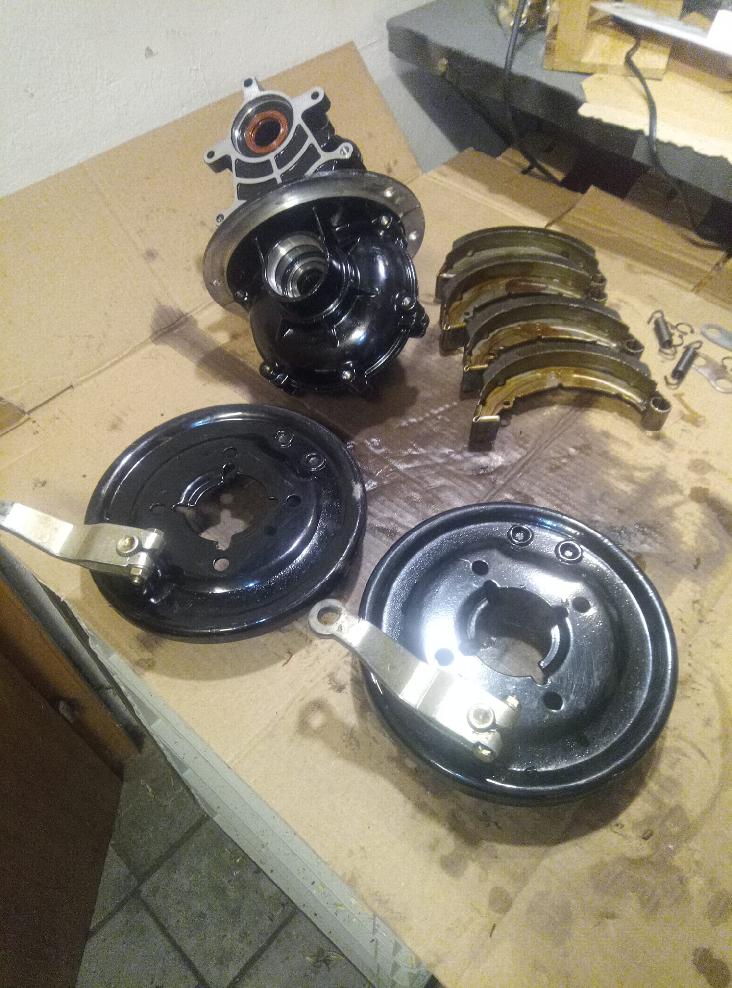

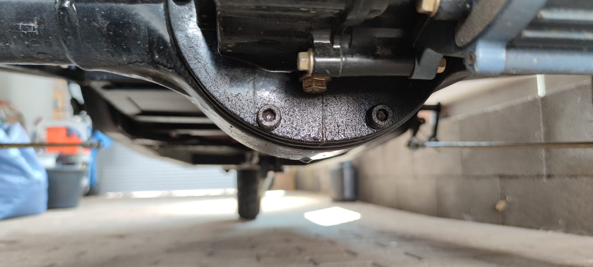

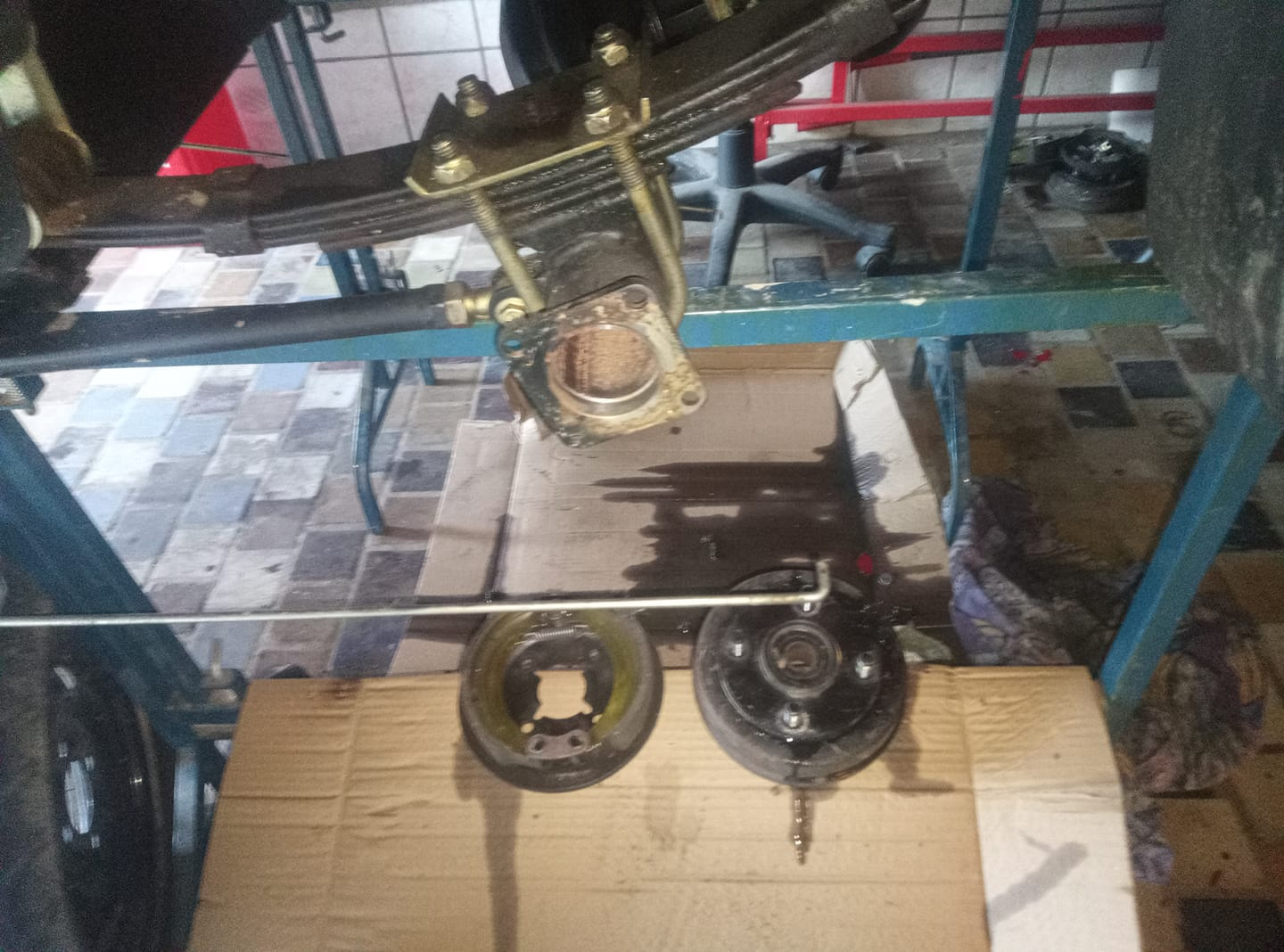

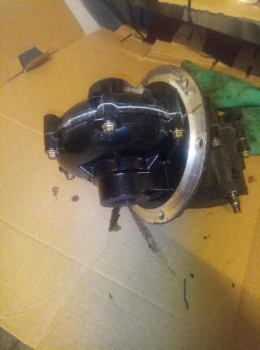

10.08.2024 Hallo zusammen,
kann mir jemand weiterhelfen?
Mein Tuk Tuk ist Inkontinent und verliert Öl.
Kann mir jemand sagen was ich für Lager und Ersatzteile für die Reparatur benötige?
Dankeschön im voraus.
Ist in 45 Minuten erledigt.
Bremstrommeln ab, Ankerplatten ab, Steckachsen raus, Motor ab, Getriebe raus und die zwei Simmeringe wechseln.
Deine Achse wird innen voll Öl stehen, du kannst auch an der Achse unten die Schraube raus drehen, eine der rot markierten, kommt da öl sind die Getriebe Simmerringe defekt.
Kommt da nichts raus, musst du das Getriebe reinigen und gucken, es kommt manchmal auch aus dem Simmerring vom Motor oder es lösen sich Schrauben die die Getriebehälften zusammen halten, aber das kommt eher selten vor.

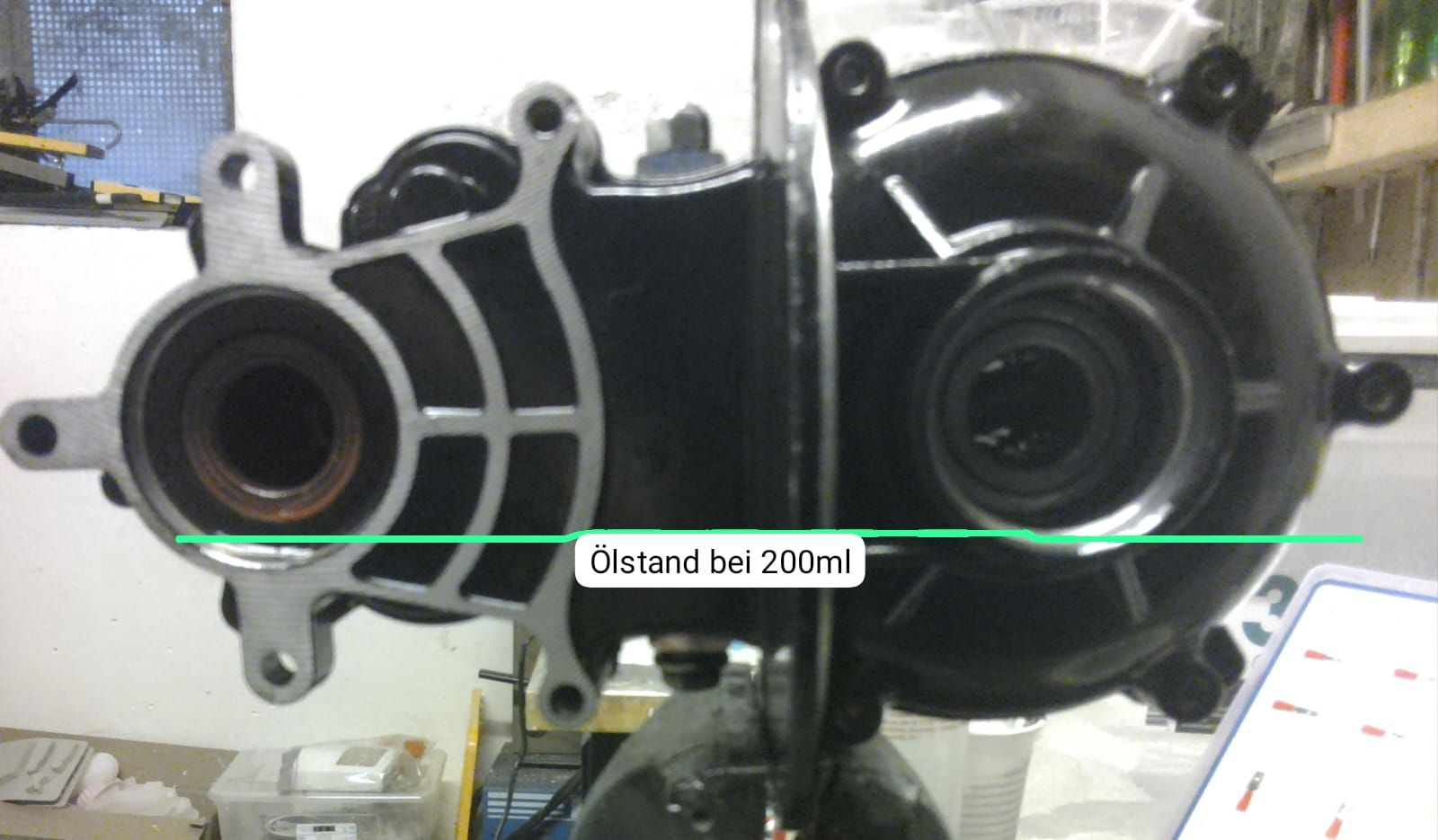

Häufig kommt es auch vor das zu viel Öl eingefüllt wird und das Öl zur Entlüftung raus gedrückt wird und dann runter läuft.
Das Problem ist das das mittlere Zahnrad beim vorwärts fahren das Öl mit voller Wucht genau auf die Entlüftungsschraube wirft und wenn das Öl sich ausdehnt und die Entlüftung auf macht wird einiges mit raus gedrückt.

Gelegenheit habe ich dann auch noch das Getriebeöl gewechselt, obwohl ich ja noch gar nicht soviel gefahren
bin. War aber gut so, denn es waren max. um die 50 ml drin.
Habe knapp 200 ml reingefüllt. So, jetzt sollte das Wesentliche für den Winter vorbereitet sein

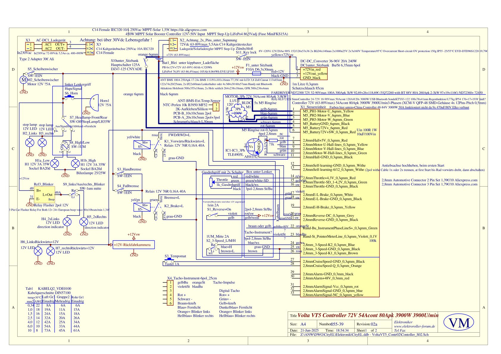

aktuell arbeite ich an einem Schaltbild vom Controller VT5 sobald dieser fertig ist lade ich diesen hier hoch!

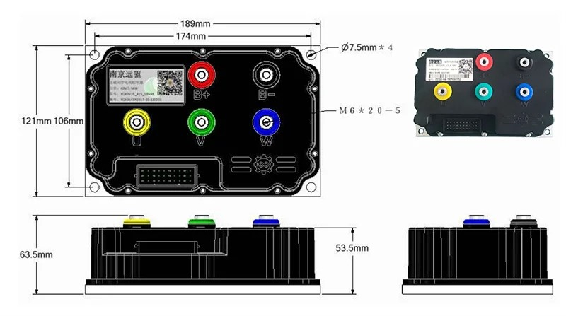

05.11.2024 Ich bin im Moment dabei für Volta und andere Controller zu testen, das Hauptaugenmerk liegt dabei einen zu finden der mindestens 45-50 kmh bringt und der selbst zu programmieren ist.
Ich habe schon welche getestet, aber die waren nicht so der Bringer und deswegen bin ich weiter am suchen.
Die Lager würde ich direkt mit raus schmeißen, kosten 2 Stück 4€ und die Simmerringe noch mal 7€.

Ich bohre an allen Getrieben die ich abdichte unten mittig in die Getriebeglocke ein 2 mm Loch, dann sieht man direkt wenn das Getriebe Öl verliert, weil der Flansch teilweise so dicht ist und auch die Schrauben das erst ca. 300ml Öl in die Achse laufen müssen bis es an den Bremstrommeln raus läuft, dann läuft dein Getriebe aber schon lange ohne Öl.

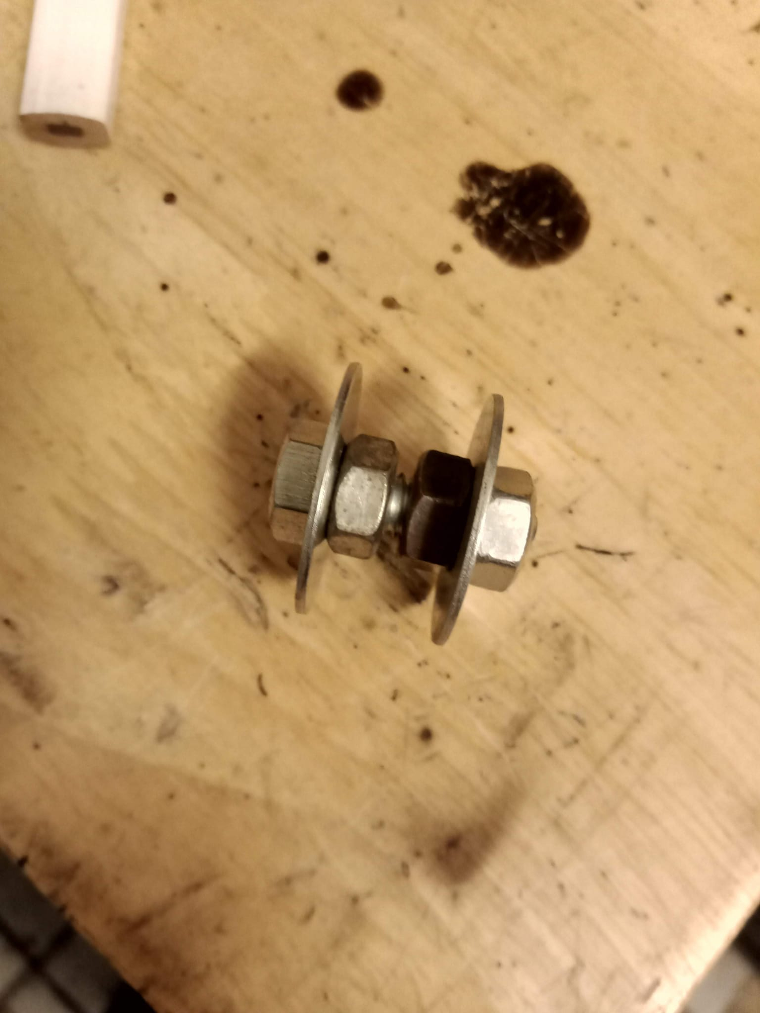

Wem die Gabel vorne zu tief einfordert der kann die Federvorspannung ganz einfach erhöhen.
Um die Gabel härter zu machen braucht man:
2x Schrauben M8 mit einer Länge von mindestens 30 mm. (Sechskantschraube DIN933, Länge ist optimal 20mm 17.11.2023)
6x Muttern M8, davon 2x selbstsichernde wenn man die hat. (Sechskantmuttern DIN934+DIN985)
4x Unterlegscheiben M8, wichtig ist hier der Außendurchmesser von 30 mm. (Kotflügelscheiben aus VA entspricht keiner ISO-Norm AD30x1,5mm)
Wer eine Drehbank hat kann sich natürlich auch 2 Zylinder mit den entsprechenden Maßen drehen.
Dann Gabel entlasten indem man es mit dem Wagenheber leicht an hebt, oben die 2 Kappen auf den Gabelrohren aufschrauben, die Teile auf die Feder legen und dann die Kappen wieder aufschrauben, am besten mit der Ratsche, man braucht jetzt richtig Kraft um die Feder zusammen zu drücken.
Der Abstand der Unterlegscheiben kann je nach Härte die man möchte jetzt eingestellt werden.
Abstand 20 mm ist optimal bis ca. 100-110 kg Fahrergewicht und ab 110 kg kann man dann 30 mm machen, oder wer den doppelten Akkusatz hat und noch Akkus in der Sitzbank sind.

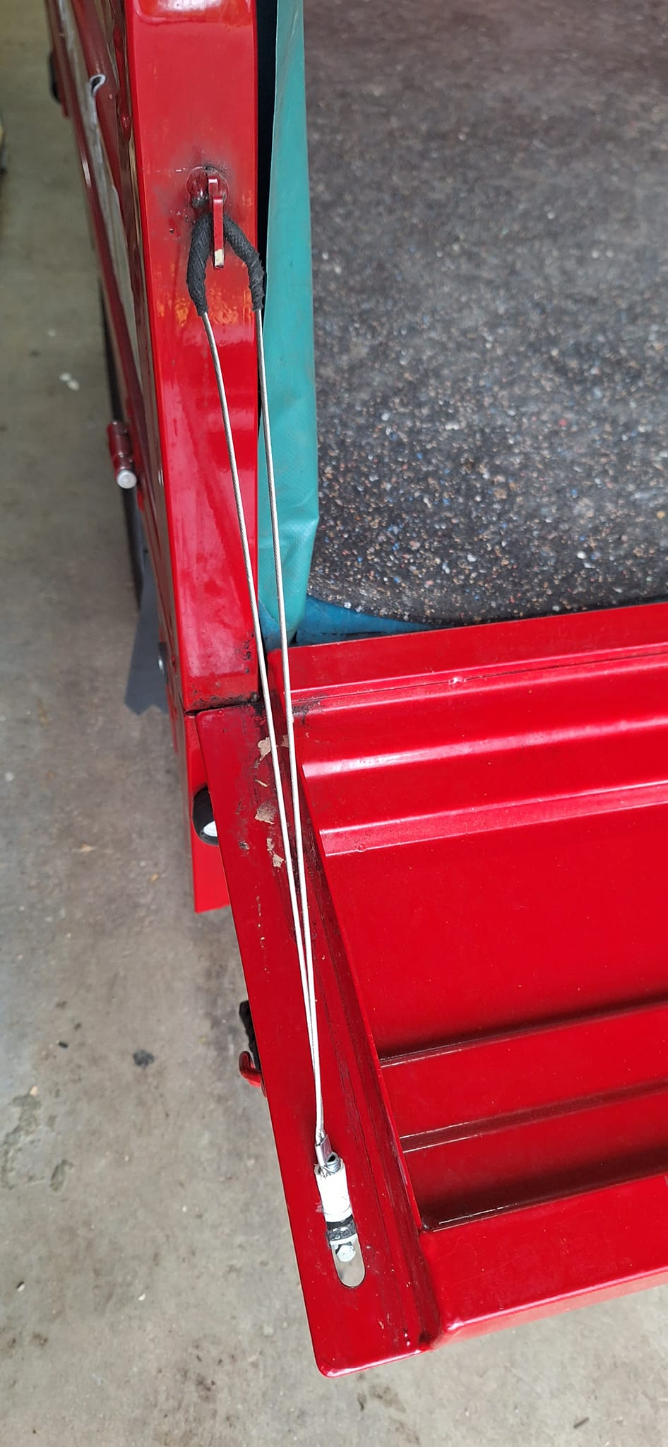

14.11.2023 Habe wieder eine Kleinigkeit für Donald Truck gebastelt, damit ich die Heckklappe nicht ganz runter hängt, wenn ich etwas längeres lade. So hängt sie waagerecht und man kann das Versicherungskennzeichen noch lesen.

vorläufiges externes Controller Schaltbild V02a Volta VT5, siehe unten als VoltaVT5_Controller_S02.jpg
Die beiden Relais K1+K2 (12V 76R 0,16A 40A 6,35mm) am Controller in der Controllerbox steuern FWD/RWD und Brake.
Pin30+12V rosa, 87- grau-GND schaltet Vorwärts/Rückwärts=L (86+ yel/white,85- black) angesteuert über Drive-Rear-Schalter am rechten Lenker
Pin30+12V grün, 87- grau-GND schaltet Bremse=L (86+ yel/gn, 85- black) angesteuert mit Hand- +Fußbremse von 12Vsw 20A von DC-DC-Wandler.

Nachtrag: noch 4 Bilder die ich oben nicht mehr hochladen konnte, für Getrieböl 75W80 Füllmenge ca. 200-220ml 10,59€/500ml
Zum einfüllen verwende ich eine leere 100ml Feinmechanikeröl-Flasche wo ich vorne 10mm abgeschnitten hab, damit es schneller rein läuft.
(Beschreibung siehe oben Facebook vom 10.08.2024+20.05.2025)
https://de.aliexpress.com/item/1005009199412093.html Bremstrommel ID160-5x48mm Nabe AD62mm Konus ID25-22mm Type 6205 Kugellager (Passfeder 6x6x29mm DIN6880) 70x70mm Diagonal=100mm 4x Radmutter M14x1,5x20mm SW19 20,99€ (Achtung Type 6205B 72x72 Diagonal 101)
https://de.aliexpress.com/item/1005007587550572.html Bremsbelag AD160x35x8mm 5,39+11,14=16,53€/1 2x best
Auf der Steckachse und Bremsankerplatte ist noch ein Ringabstandhalter D28x25x17mm, diese Bremsankerplatte halten 4x Innensechskanntschrauben M8x30 DIN912 Stahl 8.8 SW6, auf der Rückseite sind 4x selbstsichernde Muttern DIN985 vz SW13, diese Bremsankerplatte hält auch noch die Kugellager 6205 25x52x15mm in der Achse, worin dann die Steckachse 18T (Zähne) D19,8/22/25x480mm mit Konus D25/22x40mm geführt wird. Um die Bremstrommel von Konus abzuziehen benötigt man unbedingt einen Bremstrommelabzieher ! Das Getriebe wird mit 6x Innensechskanntschrauben M8x20?mm DIN912 vz SW6 am Flansch gehalten. Am Getriebe mit 2x Wellendichtring Simmerring BA 20x42x7mm (besser 19x42x7mm) DIN3760 ist der brushless Motor BLDC 72V 54A 3900U/min mit 5x Sechskantsschrauben M5x30?mm DIN933 vz SW8 montiert und wird abgedichtet mit Wellendichtring Simmerring BA 25x42x7mm (besser braun -20/220°C) DIN3760.

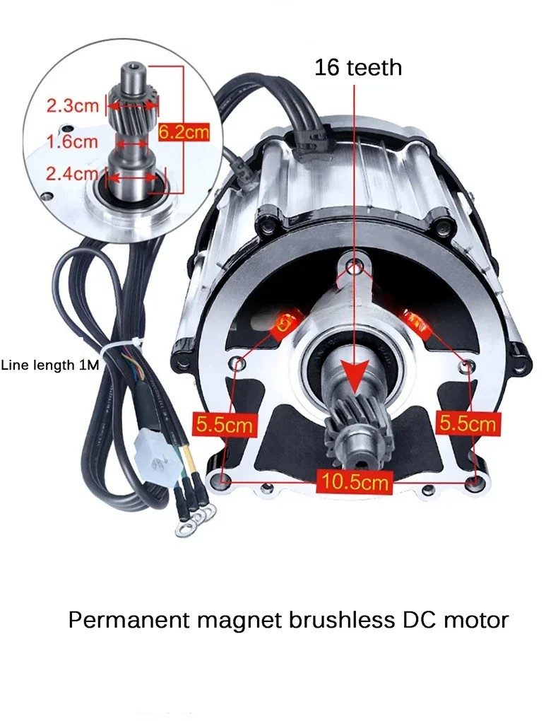

https://de.aliexpress.com/item/1005008534783249.html Electric Tricycle Motor 72V 1800W 3900RPM 83% 62+55+105mm AD24_16_23x62mm Cable 1m (5wire Hall 2,8mm 6pol) 75,99€ +57,01€ Porto = 133€, Zahnrad 16 Zähne passt?
einzelne Zahnräder für Differentialgetriebe 18T
https://de.aliexpress.com/item/1005006056856016.html Differentialgetriebe 18T gibt AD30x13mm oder AD35x13mm 4,29€-23,19€+6,44€
https://de.aliexpress.com/item/1005008614859904.html Differentialgetriebe 18T gibt AD30x13mm oder AD35x13mm 4,29€-23,19€+6,44€
https://de.aliexpress.com/item/1005007234401145.html Differentialgetriebe 18T gibt AD30x13mm oder AD35x13mm 24,19€
https://de.aliexpress.com/item/1005007978225374.html 18T AD30x13mm 18,79€
kpl. Differentialgetriebe 18T
https://de.aliexpress.com/item/1005009118022972.html Elektrisches Dreirad, Differentialgetriebe one piece 18T 20-28+26,38=54,38€max
https://de.aliexpress.com/item/1005008465150486.html 25,79+50,67=76,46€
https://de.aliexpress.com/item/1005008094544042.html 42+81 Porto=123€, mit Bild interner Aufbau. Doppelte Kugellager !
https://de.aliexpress.com/item/1005008900894544.html 40+77 Porto=117€, mit Bild interner Aufbau. Doppelte Kugellager !

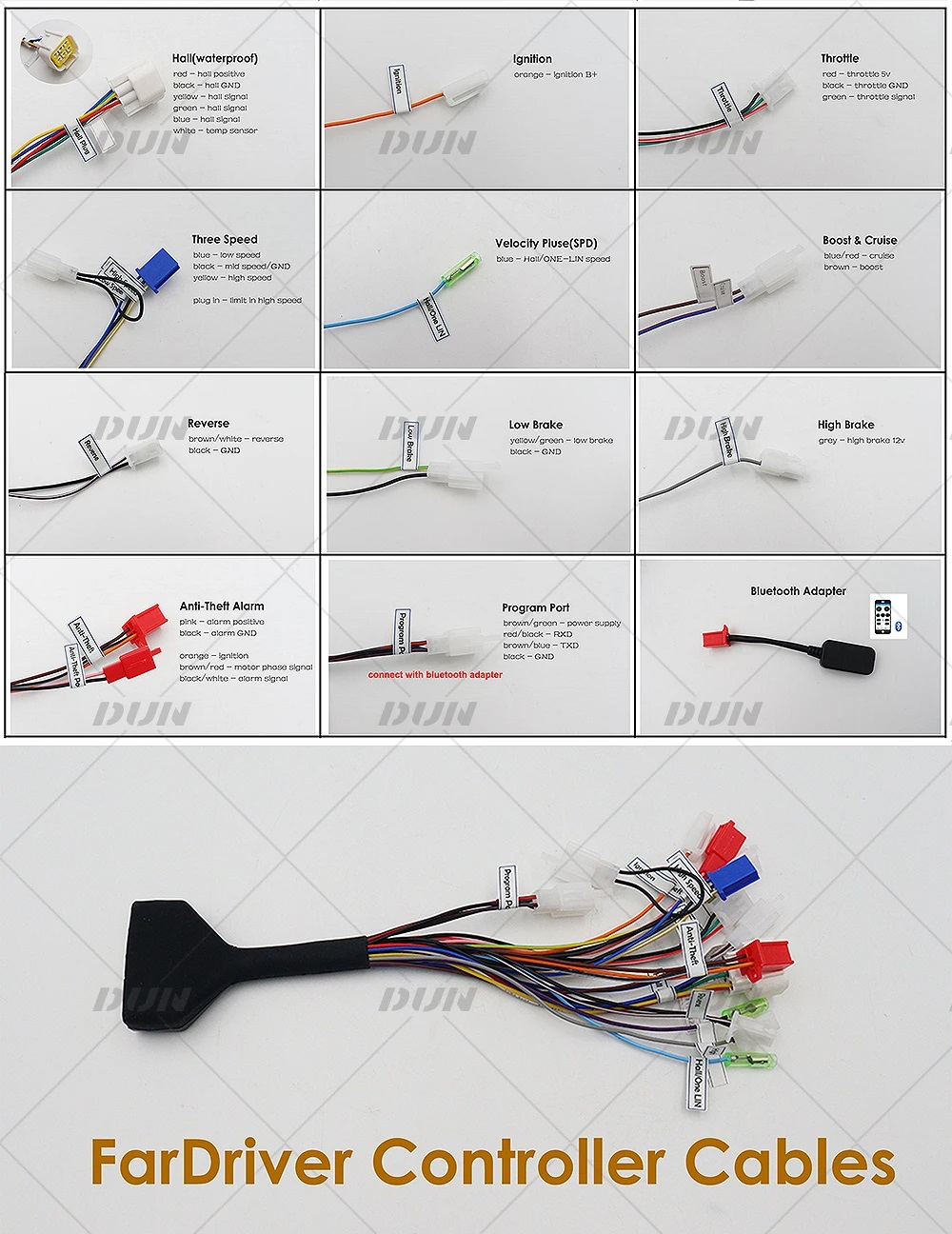

mögliche Controller alternativen, alle ungetestet ! siehe dazu externes Schaltbild VoltaVT5_Controller_V02a.pdf ganz oben zum Download
https://de.aliexpress.com/item/1005009129957566.html Nanjing Fardriver ND72300 Sinuswellen-Controller Energy feedback 72V 52-90Vmax 100A/330Apk Motor 3kW Softwareschnittstelle (APP) with bluetooth, or USB, Selbstlernvorgang first after connecting with motor 1,8kg IP67 189x121x70,5mm 4x BLD7,5mm 174x106mm, ohne Bluetooth 92,69+26=118,69€
Hall plug, Throttle signal (0-5V), Ignition, Speed Signal Meter, High Brake(12v), Three Speed, Temp Sensor, Reverse, Low Brake(0v),Flux Weakening,Anti-Theft,Boost,Cruise,Self Learning,Program Port
https://www.aliexpress.com/item/1005008374539117.html 72300+ mit Bluetooth 92,39+28,88=121,27€ (ND72360+ 113,69+28,88=142,57€)
https://www.dropbox.com/scl/fo/fxzln5q0 ... a&e=2&dl=0 Softwaredownload +kpl. Doku

Mir geht es wegen der Nennleistung nur darum weil es Motoren mit 1100, 1500 und 1800W gibt und in 2019 hatte Elektro Frosch glaube mal 1100W drin.
Ich habe Motoren bestellt, das blöde ist das ich mit den 1800W knapp über 150€ bin und die natürlich der Zoll jetzt anscheinend nicht weiter lässt.
Wenn der 1500W reichen würde dann würde der Händler mir die unter 120€ machen, dann hätte ich keine Probleme mehr, nur das wäre ein Festauftrag und ich hätte wenn es dumm läuft 5 Motoren mit zu wenig Leistung hier liegen.
