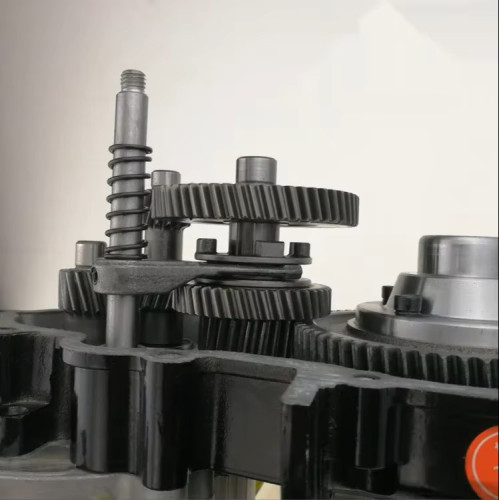

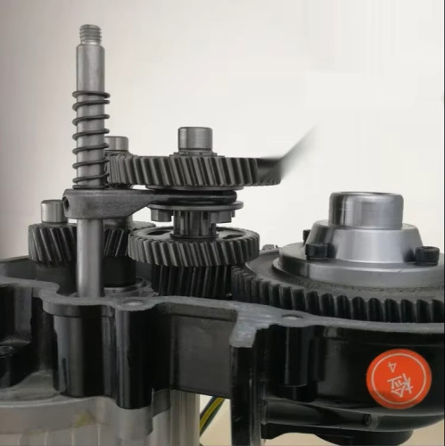

Ersatzteile für das Differenzialgetriebe Volta VT5, alle 9x Lager und 3x Wellendichtringe DIN3760, zulässige Wellentoleranz +0mm -0,13mm
Zum wechseln der Wellendichtringe für die Ø20mm Steckachsen muss das Getriebe nicht zerlegt werden,diese werden nur von außen eingedrückt.

Klauenkupplung oben vom High- und Low-Untersetzungsgang, 4-fach Klauenkupplung läuft in Nut von Achse auf und ab
Klauenkupplung unten vom High- und Low-Untersetzungsgang, 4-fach Klauenkupplung läuft in Nut von Achse auf und ab
