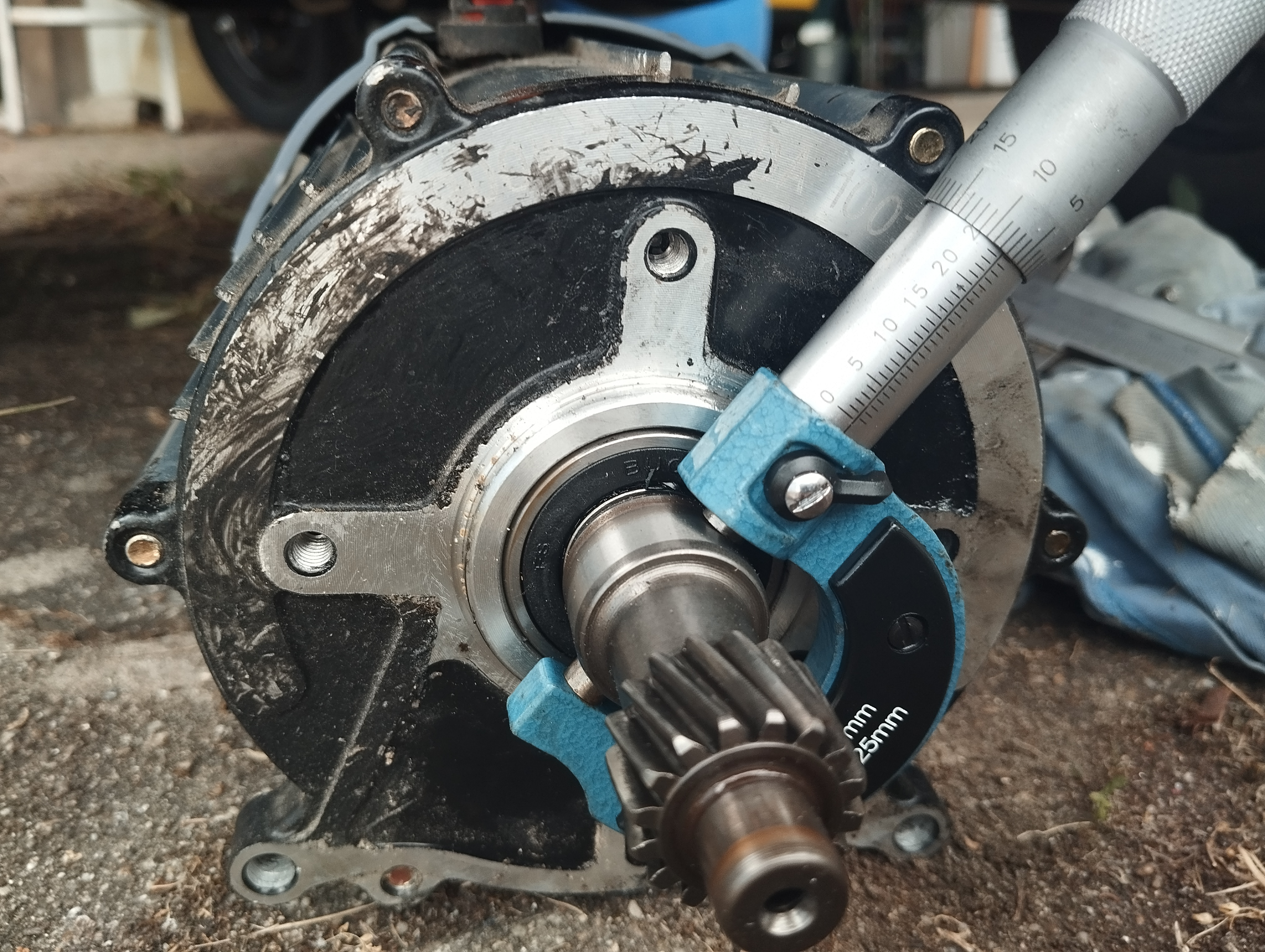

Die beiden Steckachsen aus gehärtetem Stahl haben einen zu kleinen Durchmesser vom Ø19,8mm (somit unzulässige Negativtoleranz, Wellentoleranz h11 +0 mm -0,13 mm lt. DIN 3760) der Wellendichtring bzw. Simmerring hat IØ20xAØ42x7mm iDurchmesser, an dieser Lücke von 0,2mm gelangt Öl vom Differenzialgetriebe in das Achsgehäuse, beide sind mit rundem Flansch wo sich unten evtl. auch gerne Öltropfen bilden ! (siehe Bild weiter unten)

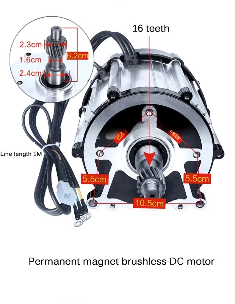

Die Motorachse aus gehärtetem Stahl am Motor 72V 3900W 50A mit dem Wellendichtring bzw. Simmerring AS IØ25xAØ42x7mm DIN 3760 hat auch einen zu kleinen Durchmesser von Ø24,57mm dadurch ebenfalls massiver Ölverlust ! (somit unzulässige Negativtoleranz -0,43mm, Wellentoleranz h11 +0 mm -0,13 mm lt. DIN 3760)

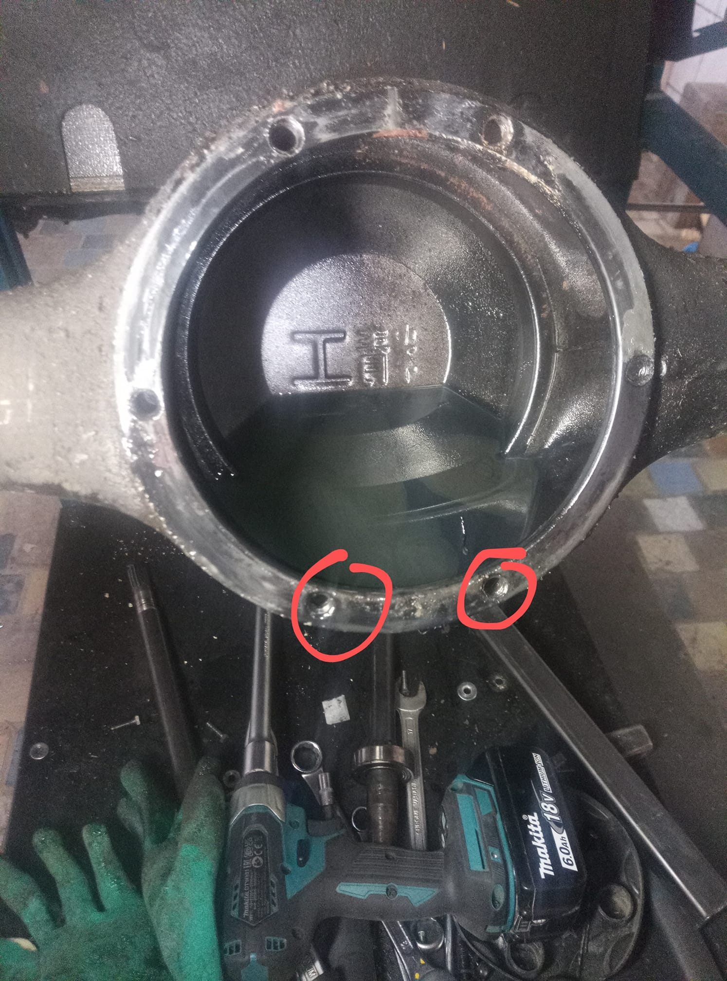

was meint der typ eigentlich?Sammelklagen hat geschrieben: Mo 30. Jun 2025, 22:52 Ich bohre an allen Getrieben die ich abdichte unten mittig in die Getriebeglocke ein 2 mm Loch, dann sieht man direkt wenn das Getriebe Öl verliert weil ...
der bohrt einfach mirnichts dirnichts ein loch in den gußkörper? und das läst er offen oder wie?
komischer heiliger...

Re: Volta VT5 Differenzialgetriebe ist bei allen undicht und verliert innerhalb 500km bis zu 0,15l Öl,kostenlose Sammelk
Der gute Mann hat offenbar viel Erfahrung damit und teilt hier sein Wissen - danke. Ich verstehe es so, dass durch die kleinen Bohrungen das bereits aus dem Getriebe ausgetretene Öl direkt ablaufen kann, anstatt den Umweg über die Achsen und die Trommelbremsen zu nehmen. Natürlich müssen die Löcher offenbleiben, sonst sind sie witzlos. Ich finde das ganz pfiffig.
nun Bertold, ich versteh es trotzdem nicht.
wenn es oben wäre, dann hätte ich eine erklärung, was ich aber nicht ganz verstehe:
vg
unten? dann tropft es doch ständig raus, das wiederspricht meiner langjährigen erfahrung, denn wenn es oben ein anlüftloch geben würde, meinetwegen ein langer schlauch der erst nach oben, dann abwinkelt nach unten,. dann würde ichs akzeptieren.Ich bohre an allen Getrieben die ich abdichte unten mittig in die Getriebeglocke ein 2 mm
Die Löcher sind doch nicht im Getriebe selbst, also dem Ölreservoir, sondern außerhalb. Nur wenn das Öl schon durch die Simmeringe drückt, kann es da abfließen.
ah!
danke, jetzt hat es klick gemacht
dann hat er das falsch beschrieben, dann sind die löcher nicht mittig in der getriebeglocke, wie er es beschreibt, sondern schon im antriebsstrang
wenn das alles schon ein schusterwerk ist, sollte man die ganze konstruktion überdenken, oder zumindest schon ab werk verbessern .....

Der minimale Durchmesser der beiden Ø20mm Steckachsen aus gehärtetem Stahl beträgt Ø19,87mm lt. DIN 3760 (IØ20/AØ42/7mm Wellentoleranz h11 +0mm -0,13mm Material NBR -20/100°C) mit mehreren Bildern der beiden Steckachsen vom Differenzialgetriebe vom Gutachter mit präzisem Messinstrument (Außenmikrometerschraube 0-25mm 0,01mm 8.-€) kann belegt werden das dieser seit Auslieferung mit 19,8mm unzulässig weit darunter liegt und das Differenzialgetriebe somit bis zu 0,15l Öl auf ca. 500km verliert (bzw. ohne Tachofehler nur /1,33=376km) !
Die beiden Steckachsen und die Motorwelle sind alle drei aus gehärtetem Stahl, die aufgrund ihrer Härte im laufe Ihrer Lebensdauer die Abmessungen im Bereich der drei weichen Wellendichtringe beibehalten, somit kann belegt werden das die gravierenden Mängel seit der Auslieferung vorhanden sind.
Die beiden Ø20mm Steckachsen sind auch nicht gleichmäßig Rund sondern gleicht mehr einem Ei, ganz zu schweigen von der Oberflächenrauheit.
Die Rundlaufabweichung der Welle muss laut DIN 3760 kleiner als 0,005mm sein.
siehe link weiter oben https://www.skf.com/de/products/industr ... cification siehe Gestaltung der Welle, Tabelle für metrische Wellen
Auf der abgestuften Motorachse mit Durchmesser Ø24mm (siehe Bild unten) sitzt ein Wellendichtring bzw. Simmerring im Differenzialgetriebe mit Durchmesser IØ25xAØ42x7mm DIN 3760 (somit unzulässige Negativtoleranz, Wellentoleranz h11 +0mm -0,13mm lt. DIN 3760), was nicht zusammen passt, dadurch ebenfalls massiver Ölverlust am Motor 72V 50A 3900W 3900U/min. Wenn sich der Untersetzungsgang im Stand schwer einlegen lässt ist das erste Zeichen auf Getriebeölmangel ! -> ist Serienfehler !!!
