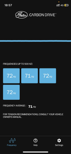

Wie gut diese App funktioniert würde mich auch interessieren.

Das mit der App hatte ich wieder vergessen. Runter geladen habe ich sie , werde ich mal ausprobieren .

Ich habe die App mal ausprobiert, hat aber keine verwertbaren Daten ausgespuckt ... ist eher ein sinnbefreites Gimmick.

Hier mal die Versuche mit der App. Kann ich nur bestätigen das da nichts bei raus kommt. Oder Alrendo hat meinen Riemen total falsch eingestellt.
6x versucht an unterschiedlichen Stellen mit fast immer den selber Ergebnis.
Leider hatte ich danach die Hände voller Fett was da meiner Meinung nicht hin gehört. Das Fett ist auch am Antriebsrad direkt am Motor. Überall
verteilt. Denke mal das ist doch ein Lagerschaden vom Motor.
Gruß Rene´
Gruß Rene´
