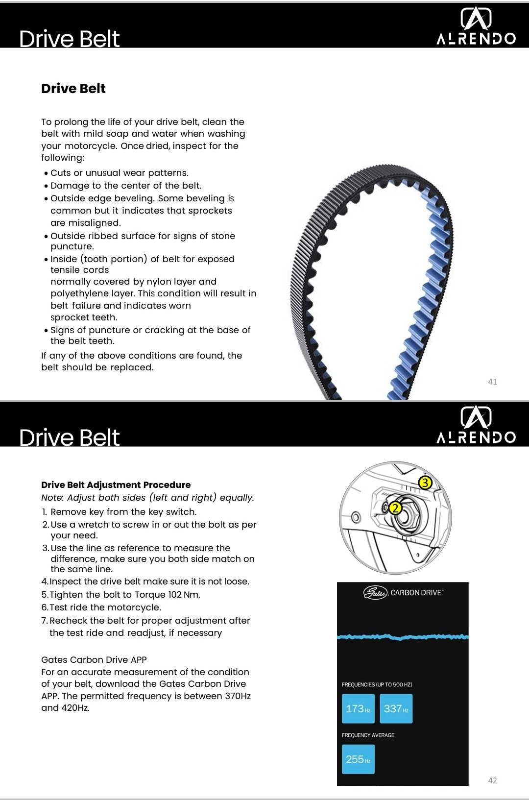

Noch als Ergänzug. Ich denke das die Riemenspannung zu hoch eingestellt ist und so das Problem entstanden ist . Hat jemand einen Wert in mm wie
hoch die Spannung sein soll ?

Alrendo Anleitung Seite 41+42Rey hat geschrieben: Mi 19. Apr 2023, 07:52 Noch als Ergänzug. Ich denke das die Riemenspannung zu hoch eingestellt ist und so das Problem entstanden ist . Hat jemand einen Wert in mm wie

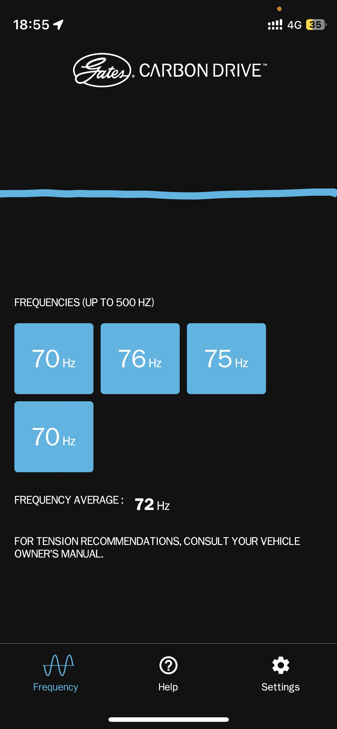

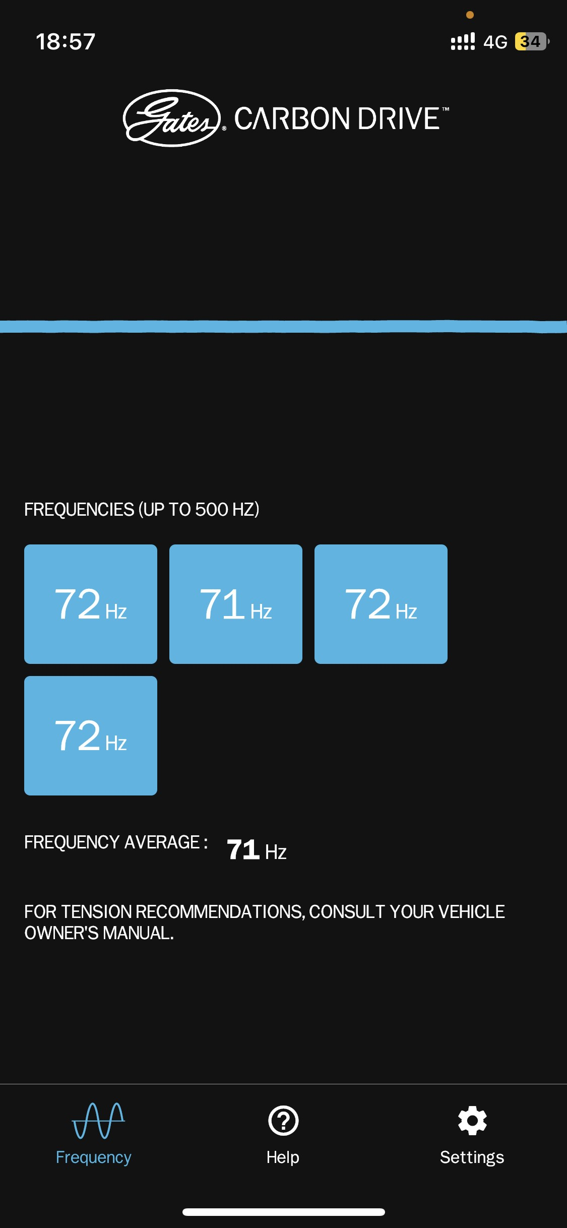

Re: Hochfrequentes quietschen beim beschleunigen
Hier mal die Versuche mit der App. Kann ich nur bestätigen das da nichts bei raus kommt. Oder Alrendo hat meinen Riemen total falsch eingestellt.
6x versucht an unterschiedlichen Stellen mit fast immer den selber Ergebnis.
Leider hatte ich danach die Hände voller Fett was da meiner Meinung nicht hin gehört. Das Fett ist auch am Antriebsrad direkt am Motor. Überall
verteilt. Denke mal das ist doch ein Lagerschaden vom Motor.
Gruß Rene´
