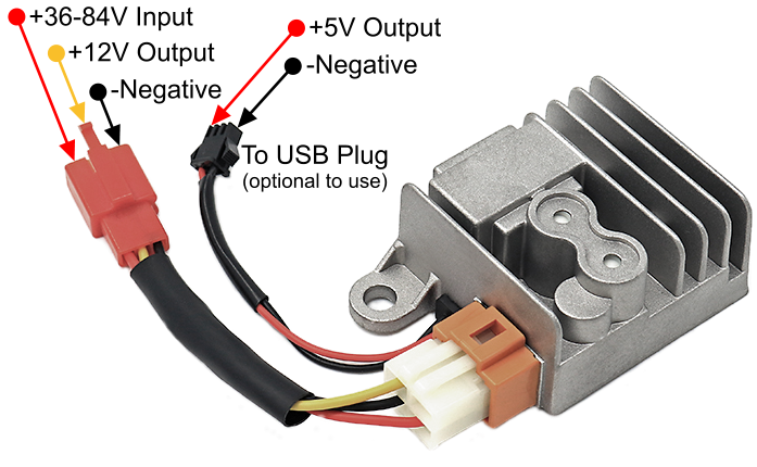

So, heute kam der neue Konverter an. Leider ist es ein anderer als der originale. Der alte hatte nur ne Buchse und der neue hat ein Kabel mit Stecker. Leider sind die Farben andere als an dem Stecker vom Moped.
Kann mir zufällig wer sagen, welche Kabel am Konverter welche sind ( also 80v, 12v und minus). Am Stecker des Moped hab ich durchgemessen. Da ist gelb 80v, schwarz 12v und grün minus.

War an dem neuen Konverter kein Aufkleber drauf, welche Leitung was ist?
Oder eine Beschreibung?

nein ist leider nichts drauf und auch keine beschreibung. hab ihn bei madatshop gekauft, auch angerufen. aber die wissen selber nicht über dat ding bescheid.jeff-jordan hat geschrieben: ↑Do 29. Feb 2024, 15:46War an dem neuen Konverter kein Aufkleber drauf, welche Leitung was ist?

meist ist bei den tschinesen grün=masse, Gehäuse =masse .. hab ich gestern an einem nova festgestellt.
wenn du masse raus hast, dann versuch doch mal 12V an gelb zu machen, dann schau was bei schwarz rauskommt....
muß man nur mit dem messgerät durchspielen.
vg
vg

Falls beim alten Konverter-Gerät vier Leitungen belegt waren und am neuen nur noch ein Stecker mit 3 Pin dran ist, liegt das am gemeinsamen Minus/GND für 12 Volt und 72 Volt.
Kontakt Minus zum Gehäuse sollte eigentlich nicht sein.
An den Konvertern sind schwarze und/ oder grüne Leitungen i. d. R. Minus. Auf der Seite des Fahrzeugs kann Schwarz aber auch eine 12V Plus-Leitung sein. Rot und Gelb sind die Plus-Kabel. Fahrzeugseitig ist ein Gelbes oft das von Batterie-Plus geschaltet über Zündung an.
Man sieht auf dem fahrzeugseitigen Stecker nicht genau, ob drei oder vier Kabel hinein gehen. Wenn drei, dann wäre Gelb wohl +72V, Schwarz wohl +12 Volt und Grün Minus. Das kann man bei Zündung ein ggf. messen.
Am DC/DC-Konverter wird dagegen Schwarz Minus sein und Gelb/Weiß würde ich eher als Output (+12 V) sehen, aber wer weiß.
