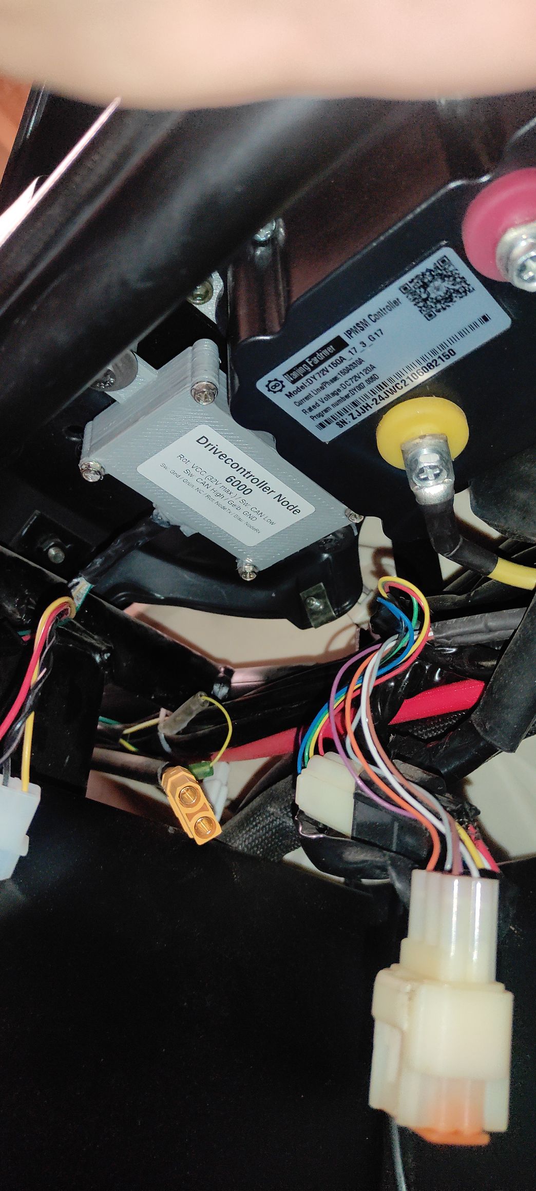

Hier mal ein Bild meines Fardriver <> CAN-Bus Adapters. An dieser Platte wo der Controller hängt sind noch einige Gewinde frei, lassen sich also gut Erweiterungen anbauen. Gehäuse ist in PETG gedruckt und komplett mit Silikon abgedichtet.
Auf dieser Basis kann auch das Signal für das Tacho in Kombination mit einem anderen Controller aufgearbeitet werden.
Gruß.
Gruß.

Hmmm.... PETG hat eine Vicat Temperatur von etwa 75°C, die könnten an so einer Platte für die Wärmeabfuhr der Controller-Verluste schnell erreicht werden. Insbesondere bei den Außentemperaturen zur Zeit.
D.h. Du wertest mit dem Teil jetzt die Daten vom Controller (die via TTL / RS232 reinkommen) aus und gibts sie über den CAN-Bus so aus, dass damit bspw. ein "normaler" Tacho (mit CAN-Bus) angesteuert werden kann.
Aber was hast Du damit jetzt konkret vor? Deinen Raspi mit 7" Touch-Screen ansteuern?
Classico Li 05/2020 11 000+ km & Z-Odin 12/2021 32 500+ km

Das Case liegt auch nicht direkt am Blech, dazwischen ist noch 1cm luft. Geschaffen durch PETG Distanzhülsen
Bei 75 Grad zerfliest das auch nicht direkt, das passiert bei PETG erst bei > 100 Grad. Große mechanische Belastung muss das Gehäuse ja nicht tragen.

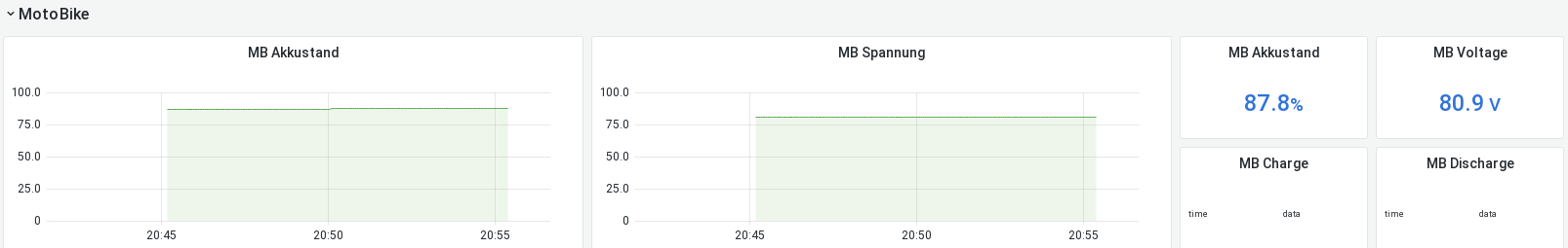

Primär will ich jedes Subsystem (BMS, Controller, der Raspi etc.) erstmal auf einen gemeinsamen störungssicheren BUS bringen. Daher CAN, quasi unstörbar. Damit hat jedes System schonmal die Daten aller anderen Systeme.
Daran kommt dann das neue Tacho welches mir schonmal alle Daten darstellen kann. U.a. auch den richtigen StateOfCharge des Akkus vom BMS.
Da meine Hausautomatisierung (neudeutsch SmartHome) auch auf dem gleichen System basiert, habe ich dann direkt Smartphone anbindung, Protokollierung und Visualisierung im Grafana etc.
Am wichtigsten ist das jedoch für das Laden. Bidirektional wird möglich, dynamisches herunterregeln der Leistungen auch. Unendliche Weiten.
