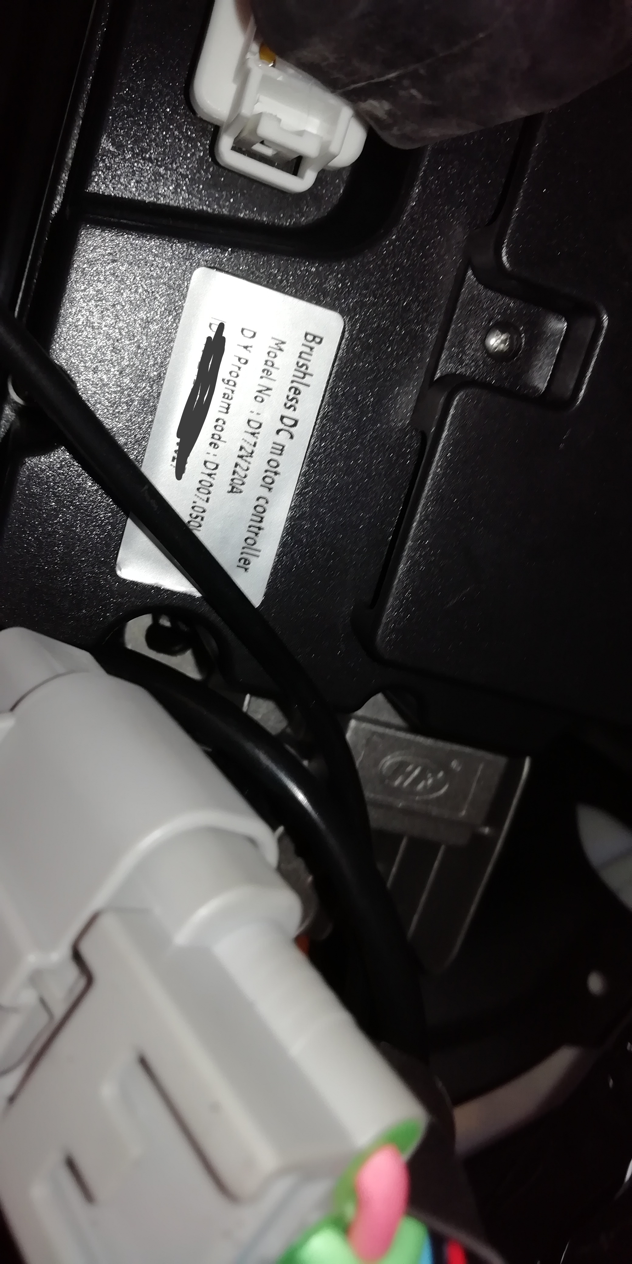

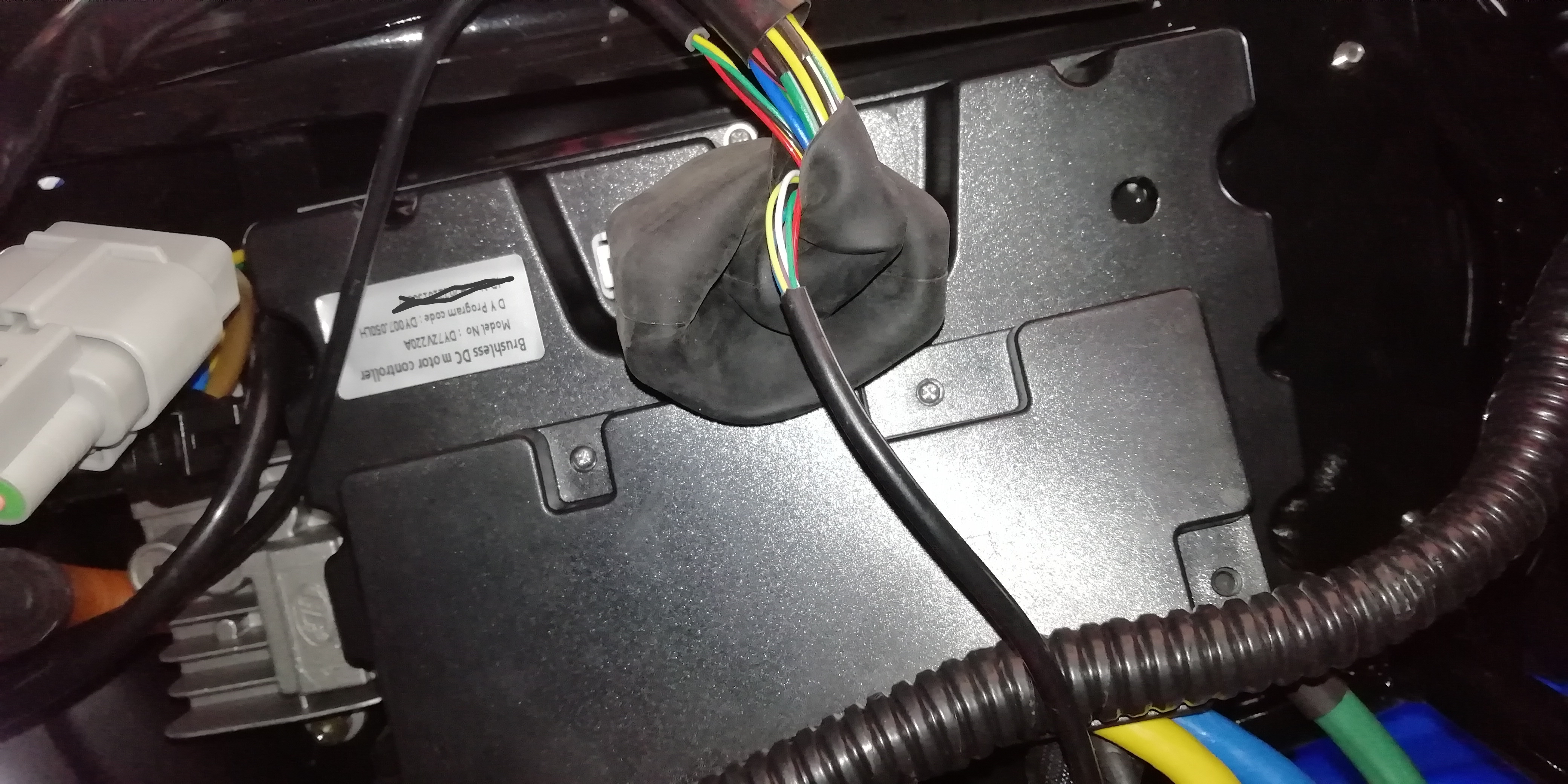

leider sind die Controller der 10kw Odin, also meiner z.B. nicht als Fahrdriver oder irgendeine Marke gelabelt, wie vor ca einem Jahr festgestellt, Bilder vom Typenschild hier nochmal. Eine Verbindung wie bei den 6kw Odins war ja leider auch nicht hinzubekommen. Auf meine Anfrage bei Fahrdriver zur 10kw Odin, ob da ein Fahrdriver verbaut ist und wie man damit kommunizieren kann hab ich auch nie eine Antwort erhalten.
Für mich habe ich weitere Versuche der Kommunikation aufgegeben und fahre die Odin wie sie werksseitig eingestellt ist.( Und freue mich solange sie läuft).

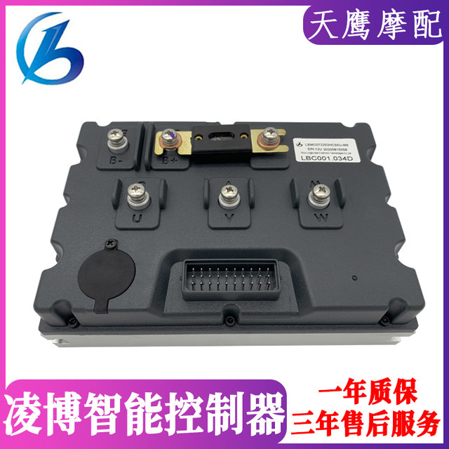

OK, das scheint in der Tat eher etwas aus dem Hause Lingbo zu sein (z. B. Spezialversion von Typ 72502 oder 72402), mit lable ohne LB als Kundenversion. Hier die schwächere Variante mit diesem Gehäuse:
https://www.chinaglobalmall.com/products/536687560717
Wenn es ein Lingbo ist, fehl dummerweise die Gummi-Kappe, wo meines Wissens die Programmierschnittstelle (zumindest die für den Laien) zu finden wäre.
Die (für Lingbo) übliche Kundenversion für Serienfahrzeughersteller: Also vermutlich nur Zugang über einen Bus mit Herstellersoftware.

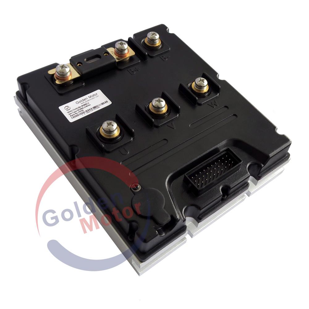

Hier die Langversion als GoldenMotor mit Programmierschnittstelle:
Sofern man eine programmiebare Form mit möglichem Versandt nach Eupropa finden würde, wären mit Zoll und Co. vermutlich knapp 1.000 Euro fällig.
