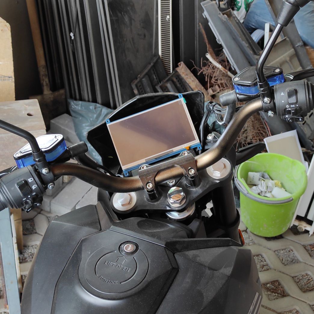

Weiterer Vorschlag für die Ansteuerung des LCDs: vermutlich werden die Multiplexer (hinter dem LCD) direkt per I2C oder SPI getrieben. Logik analysieren, Novuton rauslöten, Arduino einbauen. Protokoll kann ja nun auch wunderbar durch deine Arbeit dekodiert werden. Reichweitenkalkulation kann durch Mitschnitt des Amperre-Wertes (x Zeitkonstante zzgl. Spannungskontrolle) kalkuliert werden.
Ich bau da jetzt einfach n 7 Zoller mit Touch ein, ich glaub einfach nicht dran, dass der TÜV-Mann das kontrolliert. Sieht außerdem viel Cooler aus :)

@gdv-it: Sieht mega nice aus dein Display - gibts schon updates?
gdv-it
Beiträge: 209
Registriert: Sa 9. Apr 2022, 13:34
Roller: Dayi E-Odin 2.0
PLZ: 04600
Wohnort: Altenburg
Tätigkeit: IT-Dienstleister
Re: E-Odin Tacho
Beitrag von gdv-it »
Ja, komm aber nicht wirklich dazu das für das Forum aufzuarbeiten.
Derzeit gibt es 2 Varianten, eine mit einem 240x64 Pixel SW-Grafik Display (Blau-Weis, transflektiv, Größe wie das Originale) einem Arduino und CAN-Bus Schnitstelle (für die Kommunikation mit Controller und BMS). Dort kann auch das normale Tacho-Signal welches jeff dekodiert hat ausgewertet werden. Ansonsten ist das dann alles frei programmierbar und OpenSource.
Das wäre die Günstige Variante die < 100€ an Material kostet.
Zusätzlich arbeite ich noch an der "Boardcomputer" Variante, welche sich aber locker um die 300€ bewegt. Ein 1000nits (cd/m) 7 Zoll Touchscreen mit einem SBC (z.B. Raspberry). Dazu gibt es aber noch keinen Fortschritt, ich habe derzeit nur 2 Displays und Displaycontroller mit dieser besonderen Helligkeit da und arbeite noch an den Adapter-Platinen. Normale 30€ LCDs sind definitiv nicht für den Außeneinsatz geeignet, viel zu dunkel.
Prio hat eine funktionierende 1. Variante mit einfachem Display als funktionierender Tacho Ersatz ohne "Spielereien".
Gruß, Christian
