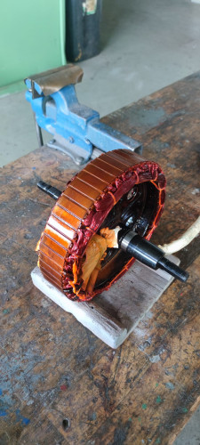

Getränkt: die Wicklung wird mit ein Spiziallack getauscht und anschließend in ein Ofen durchgehärtet. Bringt ein besser Stabilität der Wicklung. Schließt die Lücken zwischen den Drähten was eine mechanische belastet unterbinden. Dazu verbessert es die Lebensdauer des Motors.
Das Durchhärten im Ofen würde ich mir bei nachträglichem Tränken 2x überlegen.
Wenn, dann nur bei "relativ" niedrigen Temperaturen, damit die Hall-Sensoren und der ggf. eingebaute Temperatur-Sensor keinen Schaden nehmen.

Der Lack Trocknet 106 C Luft Temperatur aushärten tut er schon schneller der PTC und die Hellsensoren sollte da ohne Probleme aushalten sosnt muss man die ausbauen was auch geht.
So Rotor hatte ich getränkt nur eine neue Bandage habe ich nicht gemacht und Am ende Aerodev Ultimate lack drauf:

Ja, 100"C sollten die Sensoren aushalten.
Jetzt hast Du aber Lack auf den Pol-Flächen.
Läuft da noch der Rotorkäfig (die Felge, mit den 55 Magneten) frei?
Schließlich ist der Luftspalt da ja nur ein Millimeter-Bruchteil.

Passt alles habe ich geguckt aber auf dem Blechpacket ist halt nur eine dünn Schicht aufgetragen zum Korrosionsschutz. Das ist wenige 1/10mm Stark. Dreht alles frei neue Lager kommen Montag SKF Lässt grüßen
