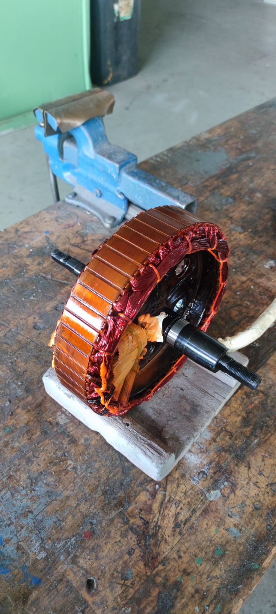

Der Lack Trocknet 106 C Luft Temperatur aushärten tut er schon schneller der PTC und die Hellsensoren sollte da ohne Probleme aushalten sosnt muss man die ausbauen was auch geht.
So Rotor hatte ich getränkt nur eine neue Bandage habe ich nicht gemacht und Am ende Aerodev Ultimate lack drauf:
jeff-jordan
Beiträge: 1294
Roller: Classico LI & Z-Odin
PLZ: 6...
Re: E-Odin Motor
Beitrag von jeff-jordan »
Ja, 100"C sollten die Sensoren aushalten.
Jetzt hast Du aber Lack auf den Pol-Flächen.
Läuft da noch der Rotorkäfig (die Felge, mit den 55 Magneten) frei?
Schließlich ist der Luftspalt da ja nur ein Millimeter-Bruchteil.

Der Stator muss noch auf die Drehbank ;)

jeff-jordan hat geschrieben: Do 24. Nov 2022, 23:12 Ja, 100"C sollten die Sensoren aushalten.
Passt alles habe ich geguckt aber auf dem Blechpacket ist halt nur eine dünn Schicht aufgetragen zum Korrosionsschutz. Das ist wenige 1/10mm Stark. Dreht alles frei neue Lager kommen Montag SKF Lässt grüßen
