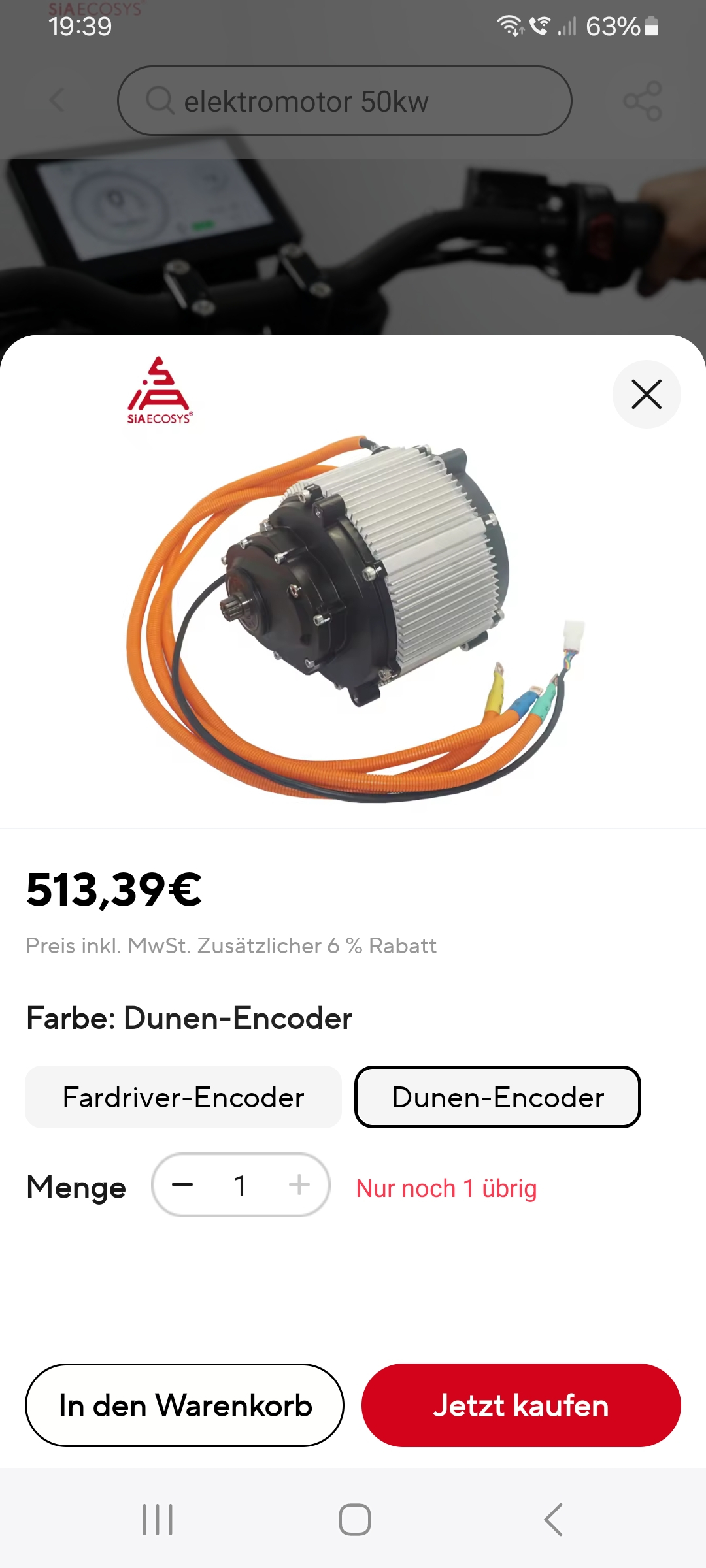

Ich hoffe zwar das beste für dich aber es gibt wohl Encoder welche Fardriver aktuell nicht unterstützt.
Das wäre jetzt aber saublöd :x
Aber ich habe ja zuerst Mal etwas Hoffnung, dass ich die Odin auch ohne 72680b zum Laufen bringe.
Danach hoffe ich, dass in der 3.0 die gleichen Encoder wie in der 2.0 sind.
Tja, und dann überlege ich, ob es einfacher ist, die Encoder zu wechseln oder auf Hall umzubauen.
