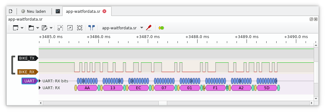

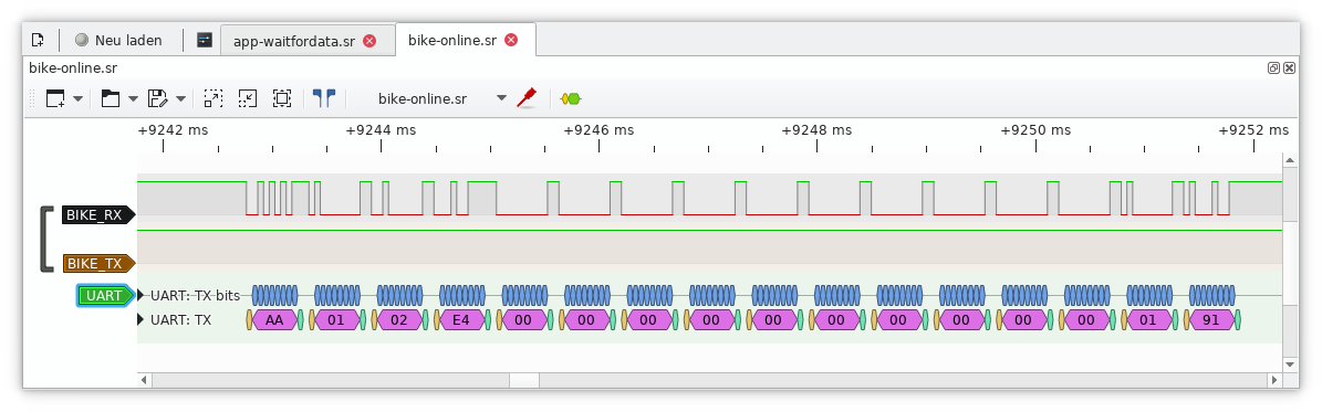

hier meine Ergebnise zum UART Protokoll des Controllers. Alles total simpel:
Baudrate: 19200 8n1
App sendet (HEX): aa 13 ec 07 01 f1 a2 5d
Controller Antwortet mit ca. 300 Paketen u.a.: aa 01 02 e4 00 00 00 00 00 00 00 00 00 00 01 91
nach diesen rund 300 Paketen hört der Controller auf zu senden wenn nicht ein neues request von der APP kommt.
0xaa = header
0x01 = type
0x91 = checksum, 8 modulo 256 aus den ersten 14 bytes, die 0x01 davor werden nicht beachtet
type 0x01 beinhaltet u.a. die Voltage, Current, Throttle
type 0x02 beinhaltet die RPM
also alle notwendigen Daten für ein eigenes Tacho/Boardcomputer.
Hier das ganze nochmal meine Notizen als PDF:
http://intern.gdv-it.de/odinproto/odinproto.pdf

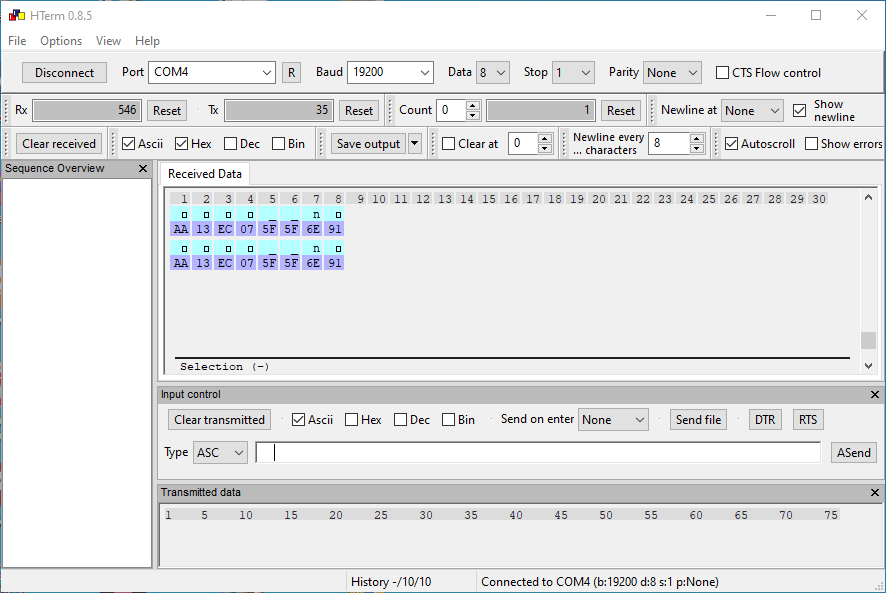

Wenn man nun mittels "aa 13 ec 07 01 f1 a2 5d" die Aufforderung an den Controller schickt die Daten zu senden, dann ist er ja erstmal 300 Pakete lang beschäftigt diese an den Arduino oder was auch immer zu schicken. D.h. er spuckt 2,5 Sekunden lang (300 * 10 Bit * 16 Byte / 19200 Baud) Datenpakete aus, die hinsichtlich "aa 01" und "aa 02" analysiert werden wollen. Erst danach kann man dann wieder eine neue Abfrage starten.
Dauert das nicht zu lange um bspw. den Tacho aktuell zu halten? 2,5s sind beim Blick auf den Tacho eine lange Zeit.
Oder kommen die 01 & 02 Typ-Pakete öfters in den 300 Paketen vor?
Im Übrigen kann man sowas auch schön mit hterm unter Windoof mitschreiben... es braucht da nicht unbedingt Linux :roll: .
Die Abfragesequenz von der MotorNet App (via Bluetooth LE) schaut übrigens leicht anders aus:
Also (hex): AA 13 EC 07 5F 5F 6E 91
Für einen ordentlichen Tacho brauchen wir noch weitere Informationen, wie Gang (1,2,3,R), Bremse, Feststellbremse.
Kommen die auch alle via Datenpaket vom Controller?
