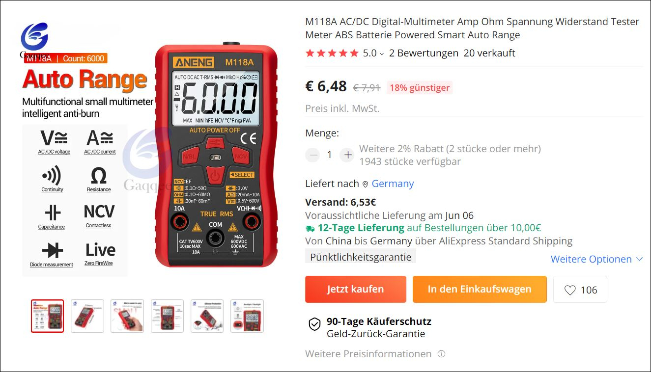

Ein TOP Multimeter für Anfänger, sehr leicht zu bedienen und gut ablesbares Display, 6000 Digits
https://de.aliexpress.com/item/10050015 ... pt=glo2deu
Gruß Conny

@conny-r:
ja, für den Preis bekommt man da wirklich ein prima Multimeter, mit 0,5% Genauigkeit im DC-Messbereich.... (allerdings ist die Verlässlichkeit solcher Angaben bei China-Angeboten immer etwas zweifelhaft).

Wenn man ein Referenzvergleich mit einem sehr guten MM macht, ist das vollkommen ausreichend.
Gruß Conny
