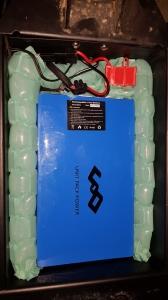

Ich wollte an dieser Stelle nochmal ein kleines Feedback geben und mich für die hilfreichen Ratschläge bedanken.
Ersteigert (Sofortkauf) habe ich einen nagelneuen 48V 20Ah(960Wh) Li-Ion Akku in der Bucht für 289 Euro incl. 3A Ladegerät.
Musste dann noch die Stecker tauschen und eine Sicherung in die Plusleitung anbringen, Ladekabel habe ich direkt an die vorhandene Ladebuchse von Forca geklemmt und die Pinbelegung dem Ladegerät angepasst.In den freien Platz im Fußraum habe ich dann Luftpolsterfolie gesteckt aus Gewichtsgründen und um den Akku gegen die Erschütterungen bestmöglichst zu schützen. Funktioniert alles Prima und ich bin über das geringere Gewicht des Rollers und die spürbare Power bergauf sehr begeistert.

Hallo Marcus,
der neue Akku sieht gut aus.
Mit der Luftpolsterfolie ist aber keine gute Lösung. An der Längsseite sitzt das BMS und braucht eher Kühlung als Isolierung.
