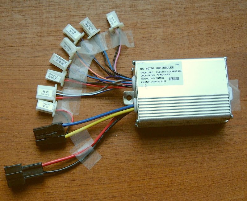

Hallo Gunner,
Sigi ist nicht mehr im Forum, deshalb wirst du von ihm auch keine Antwort bekommen.
Gleich auf der 1. Seite dieses Beitrags gibt es ein Foto vom Controller, vielleicht hilft das weiter.
Gruß    Harry

Danke Harry für die Nachricht, leider hilft mir das nicht weiter, ich bräuchte Fotos von den Anschlüssen zum Kabelbaum.
 - Beiträge: 19364
Re: Rolekto BT250
Hmmm, das sind Anschlüsse Controllers an den Kabelbaum, die da beschriftet sind:
Vielleicht helfen schon die Kabelfarben, im Fall die in Chinesien durchgängig gemacht wurden (ist leider nicht selbstverständlich).
Mach doch mal Bilder von den Steckern und Kabeln, die Dich beschäftigen, vielleicht kommen wir so weiter?

Ich versuche heute mal die Stecker am Kabelbaum zu fotografieren, an dem Ersatz Controller von Rolektro ist überhaupt keine Beschriftung angebracht. Auf meine Anfrage bei Rolektro, einen Anschlussplan als Pdf zu bekommen, stillschweigend.
