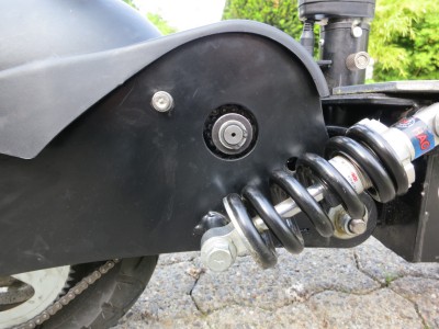

ich habe es endlich geschafft meinen BT-250 mit dem Freilaufritzel vom TP umzurüsten.
Die schwierigste Aufgabe war erst mal das Kugellager von der Achse zu ziehen, um den Rotor in die Drehbank einspannen zu können. Das stufige abdrehen der Achse ging gut. Die Bohrung quer durch die Achse war schon schwieriger, da es gehärteter Stahl war.
Die letzte Hürde, das Umdrehen der Laufrichtung vom Freilauf ging mit einem passendem Dorn besser als gedacht.
Nachdem wieder alles zusammengebaut war, sogar die Kette war noch lang genug, und der Akku angeschlossen war, kam die Probefahrt. Der Motor schnurrte los, nur der eScooter bewegte sich nicht, da der Freilauf zum Einsatz kam.
Ich hatte den Stator um 180° verdreht zusammengebaut, dadurch drehte der Motor links herum.
Die zweite Probefahrt erfüllte alle Erwartungen, einfach super! Bild
Gruß Harry

Respektable Leistung! Wie hast du den Freilauf nun befestigt ist das die Lösung mit der mittigen Bohrung durch die Motorwelle? Durch die höhere Anzahl der Ritzelzähne am Freilauf sollte der Rolektro jetzt auch minimal schneller laufen, oder? Du hattest doch auch diesen Fahrradtacho bei deinem 250er montiert. Vergleichswerte Vorher/Nachher wären interessant. Ist auf dem Freilauf von TP ein Hersteller bzw. eine Nummer eingraviert?
gruß und viel Spass mit dem Umbau
