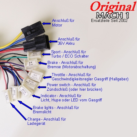

wie kann man den Gasgriff direkt mit dem Controller verbinden ?
Alle anderen Funktionen interessieren mich nicht (Tacho, Licht) und die Verbindung "Charge" kann man am Controller belassen (Laden des Akku).
Welche von den anderen Verbindungen ist denn für den Gasgriff zuständig ?
Es müsste doch möglich sein, den Controller direkt anzusteuern ?
Dazu muss ich natürlich das Kabel aus dem Kabelbaum herausziehen um festzustellen, welcher Anschluss der vom Gasgriff ist.

Der Hallgriff wird am 3-poligen Stecker angeschlossen.
Rot = 5V,
Schwarz = 0V
grau?= gibt 1...4,4V an den Controller zurück.
Power switch (Zündschloß) wird normalerweise durchs Zündschloß gebrückt. Wer kein Zündschloß hat nimmt ein Stück Kabel.
Entweder der Motor läuft jetzt oder er braucht noch ein low brake 0V bzw. high brake +12V signal vom Bremslicht. (Brake - Anschluß für Bremse (Motorabschaltung, Controllersperre)
