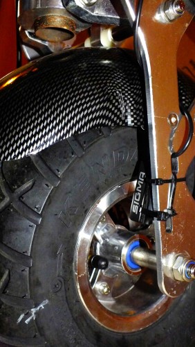

Hier mal meine Lösung des Problems Kilometerzähler:
Den Geber habe ich auf der rechten Seite mit einem Röllchen aus Plast darunter mittels Kabelbindern befestigt.
Den Magneten zum Aufkleben habe ich mit Power-Strips befestigt.
Eingestellt habe ich 816 mm.
Das Ganze funktioniert einwandfrei.
Ulf
Re: Kilometerzähler
Unter den Geber habe ich wie gesagt ein Plasteröllchen mit eingebunden um den Abstand gering genug zu bekommen. Der Magnet klebt fest. Die werden auch im Original nur mit einem doppelseitigen Klebestreifen fixiert. Wenn er doch verloren gehen sollte, sind 9,90 Euro futsch...
