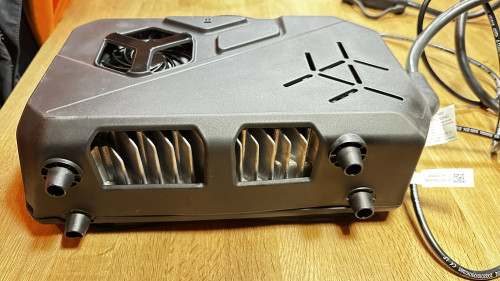

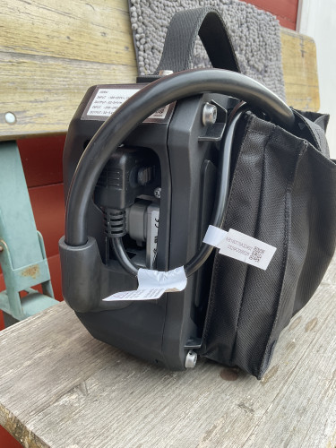

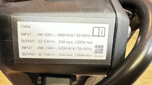

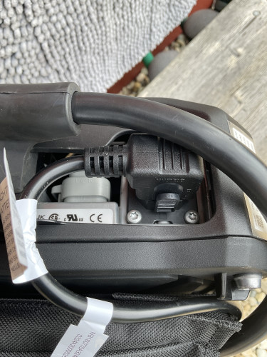

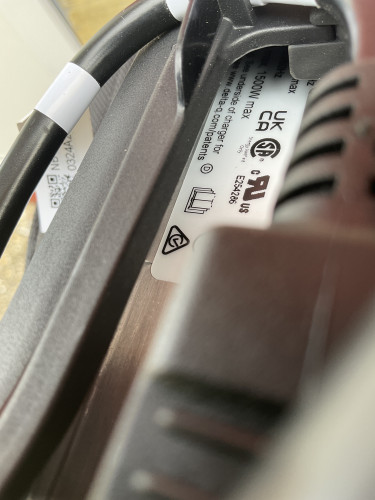

Hier ein paar weitere Bilder des Ladegerätes.
