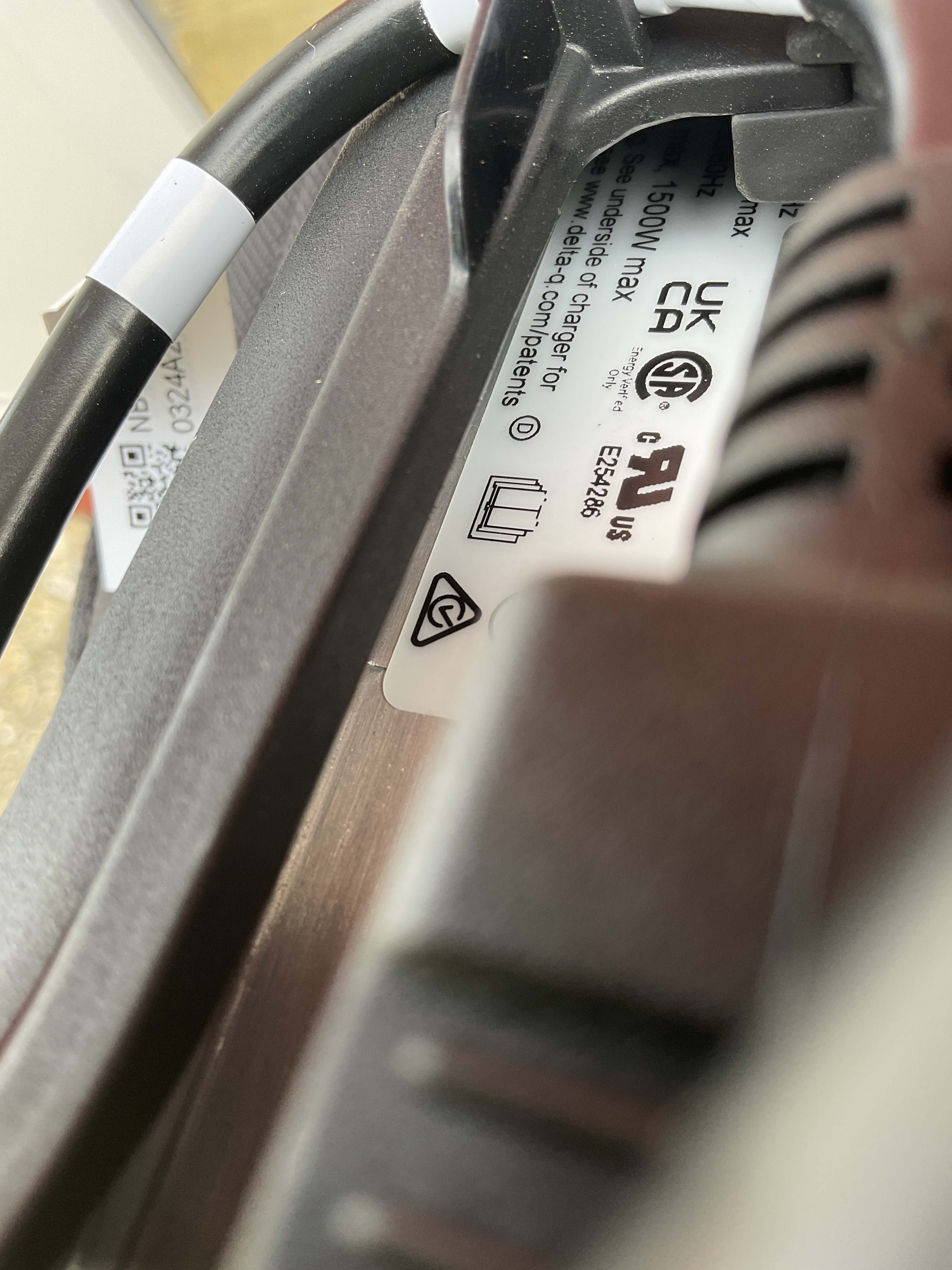

Hier ein paar weitere Bilder des Ladegerätes.

Ich habe zwischenzeitlich eine Rückmeldung von BMW Motorrad München erhalten:
„Der Flex Charger des BMW CE 02 hat die Schutzklasse IP67. Die genaue Definition dieser Schutzklasse finden Sie online unter https://reolink.com/blog/was-bedeutet-d ... lasse-ip67.“
Und hier die Definition:
„Was bedeutet IP67 wasserdicht?
Produkte mit der Schutzklasse IP67 sind wasserdicht, es gibt jedoch eine Grenze.
Das Produkt lässt unter normalem Wasserdruck aus einem Schlauch kein Wasser ins Innere dringen. Wenn es in Wasser getaucht wird, kann es einem Druck von 15 cm bis 1 m standhalten, und das auch nur für einen kurzen Zeitraum. Die kurze Zeitspanne wird im Allgemeinen mit bis zu 30 Minuten angegeben.
Sollte das Gerät außerhalb Ihres Hauses angebracht sein und es regnen, kann das Wasser nicht eindringen, ebenso wenig bei hoher Luftfeuchtigkeit und Kälte. Das Gerät ist unter diesen Bedingungen absolut wasserdicht.
Das Produkt wird unter extremen Bedingungen getestet, bevor es auf den Markt kommt. Jedes Produkt mit der Schutzklasse IP67 ist also gegen Staub und Wasser geschützt.“
