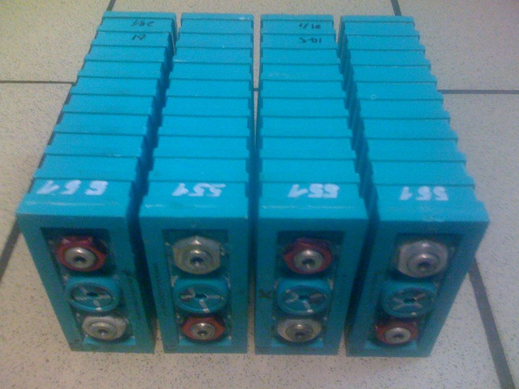

Die älteren Zellen sind doch etwas schwanger. Nach entfernen der Haltebänder haben sie sich etwas aufgeplustert.
Sind aber dicht und nach einer Woche wieder bei 0,xx Volt angekommen.
