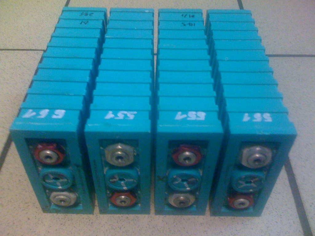

Er steht in den Startlöchern und wartet auf den Transfer.
Die älteren Zellen sind doch etwas schwanger. Nach entfernen der Haltebänder haben sie sich etwas aufgeplustert.
Sind aber dicht und nach einer Woche wieder bei 0,xx Volt angekommen.
Anscheinend war doch zuerst eine Überspannung am werkeln. Wie bereits erwähnt habe ich den Original-Lader noch
nicht auf die Leistung geprüft. Den Job hat immer mein KP-Lader getätigt.
defekte Zellen
defekte Zellen
