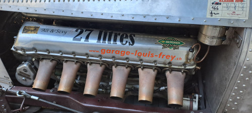

Gaggenau 1911 mit 27l V12 Rolls Royce Motor
Ein paar alte Big Block Amis
Einfach herrlich solcher Automobilen Unvernunft beim fahren zuzuhören und zu schauen. :D :D :D
