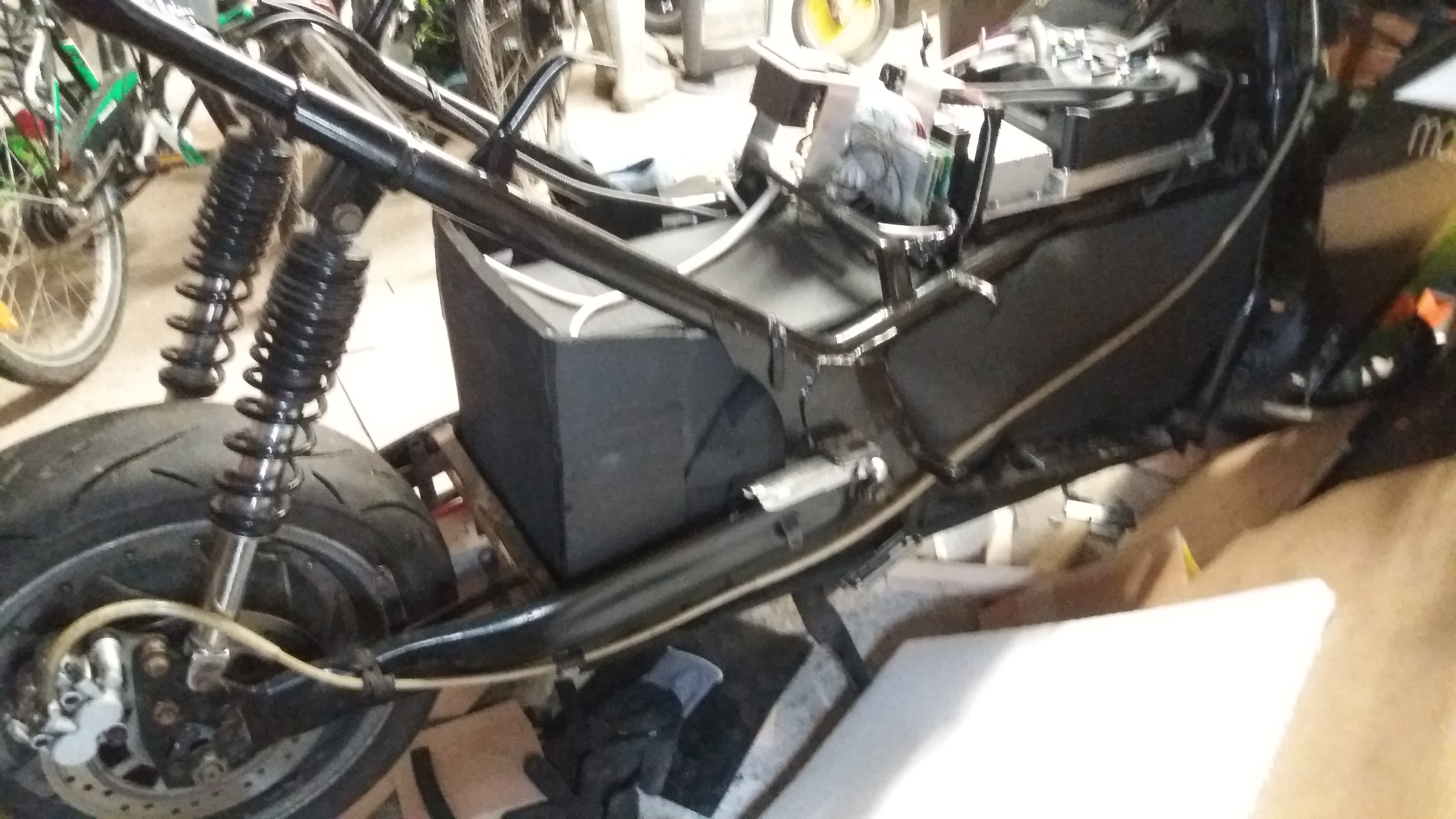

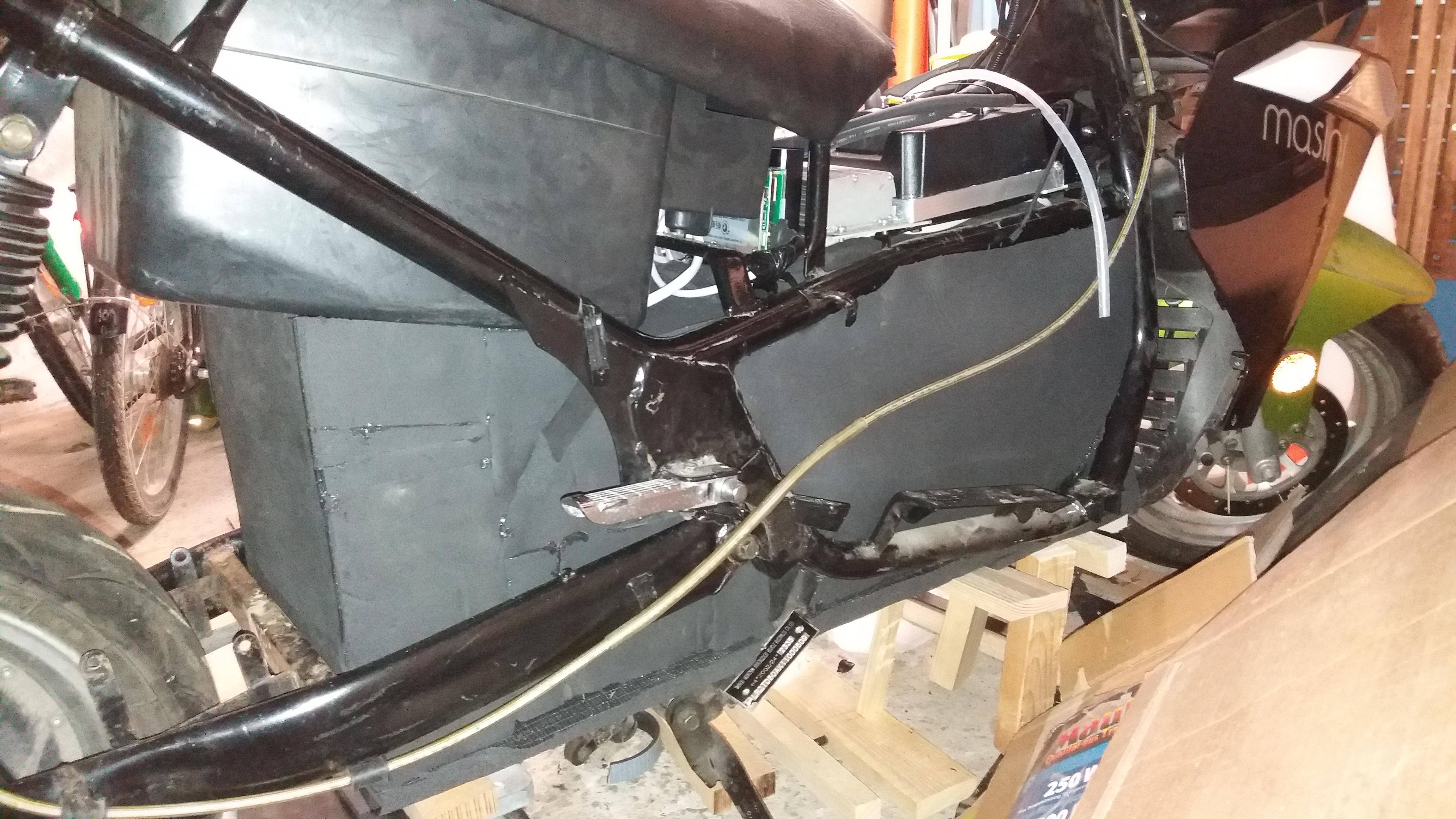

Akkukasten ist nun vollends isoliert.
Die Isolierung habe ich im hinteren Drittel bis an die Sitzkiste hoch gezogen damit da kein Dreck oder Wasser in Richtung Akkukasten kommt.
Isolierung mit Armaflex mindestens 10mm , aber größten teils 20mm.
Unten sind es gar 30mm. Da kommt noch über das 20mm Armaflex eine 10mm Mosgummiplatte als Spritz- und Dreckschutz. Hinten ist es auch das Mossgummi. 10mm innen im Akkukasten und 10mm außen.
Die Heizung ist auf der ganzen Länge des Akkus, seitlich als 80cm lange Fußbodenheizfolie im Akkukasten und unten mit zwei Silikon-Heizfolien unter dem Akkukasten ausgeführt.
Bin gespannt ob der TÜV meckert zur Schwinge sind hinten nur noch 5mm Platz.
Heizungsregelung ist nun auch drin.
In drei Stunden hat sich die Temperatur nun von 6 auf 11Grad erhöht allerdings war die Mitte des Packs nur 9 Grad warm. Die Masse fordert ihren Tribut.
Die Regelung macht was sie soll sie war schon am regeln. Die Regelhysterese steht aktuell bei 2 Grad damit nicht unnötig oft geschalten wird.

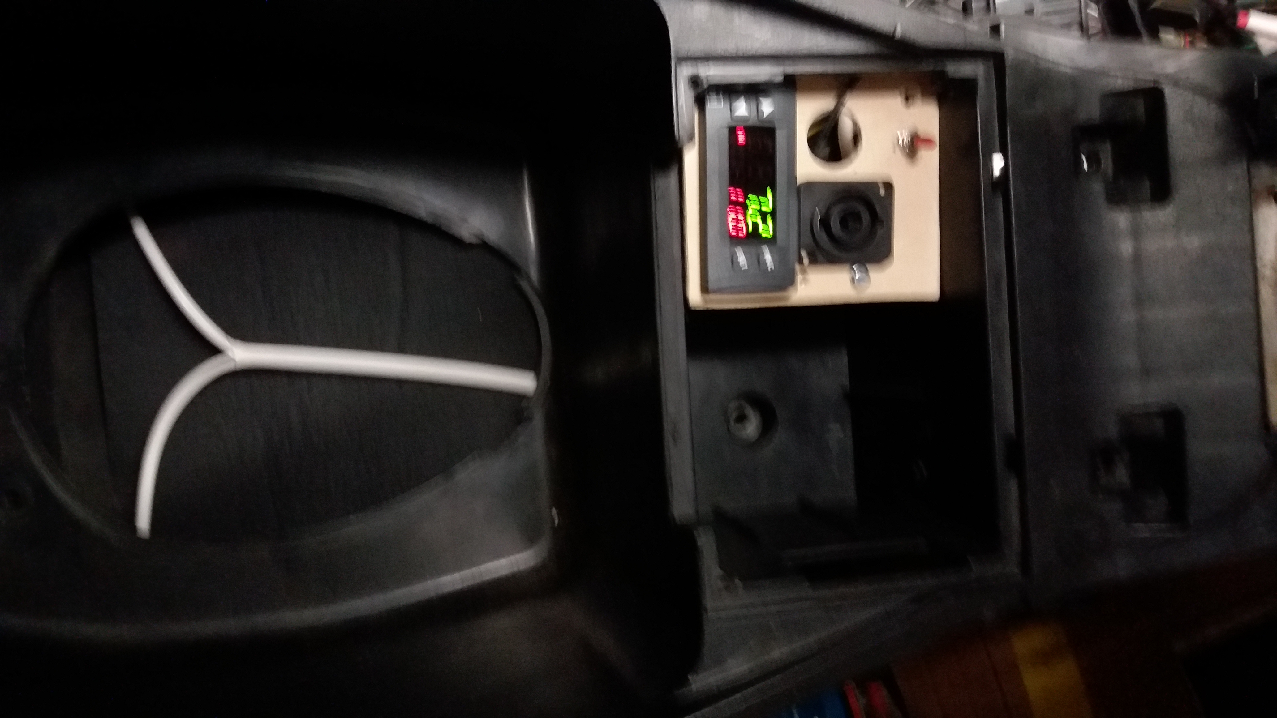

Die unbestückten Löcher im Brettchen sind noch für den USB Anschluss vom Controller und für das ein- und ausschalten des Heizungsreglers.
Das Brettchen bleibt an der Stelle wenn man die Sitzkiste abnimmt damit nichts abgesteckt werden muss und ohne Verkleidung schon alles fertig angeschlossen werden kann.
Beiträge: 19383
Danke für die Bilder, die aber leider so verwackelt sind, dass keine Details erkennbar sind. Wahrscheinlich zu dunkel... Vor allem was da vorn über der Batterie tront, quasi im ursprünglichen Tankbereich dieser Xunda Plastic & Mould Karosse :D
Die Temperaturregelung für die Batterieheizung hast Du im ehemaligen 12V Batteriefach untergebracht, unter der Sitzbank. Da war bei mit der DC-DC-Wandler und der Sicherungautomat, während meine Batterieheizungsregelung oben auf dem Deckel des Fachs tronte.
Mein System war außen am Helmfach rum verteilt, was das Auseinderbauen immer zu einem Puzzlespiel gemacht hat, Du hast das jetzt offensichtlich geschickter gelöst :D
Aber Du kannst jetzt nur aus der Batteriespannung autark heizen, nicht vom Netz direkt, wenn eingesteckt? Außer natürlich über das Ladegerät.
Der Abstand zwischen Ende Batteriekasten und Schwingenquerstrebe war ürbrigens schon immer fast so knapp wie bei Dir jetzt, vielleicht 10 bis maximal 15 mm. Mit dem Spritzschutz waren es aber auch nicht mehr als 5mm - eher weniger:

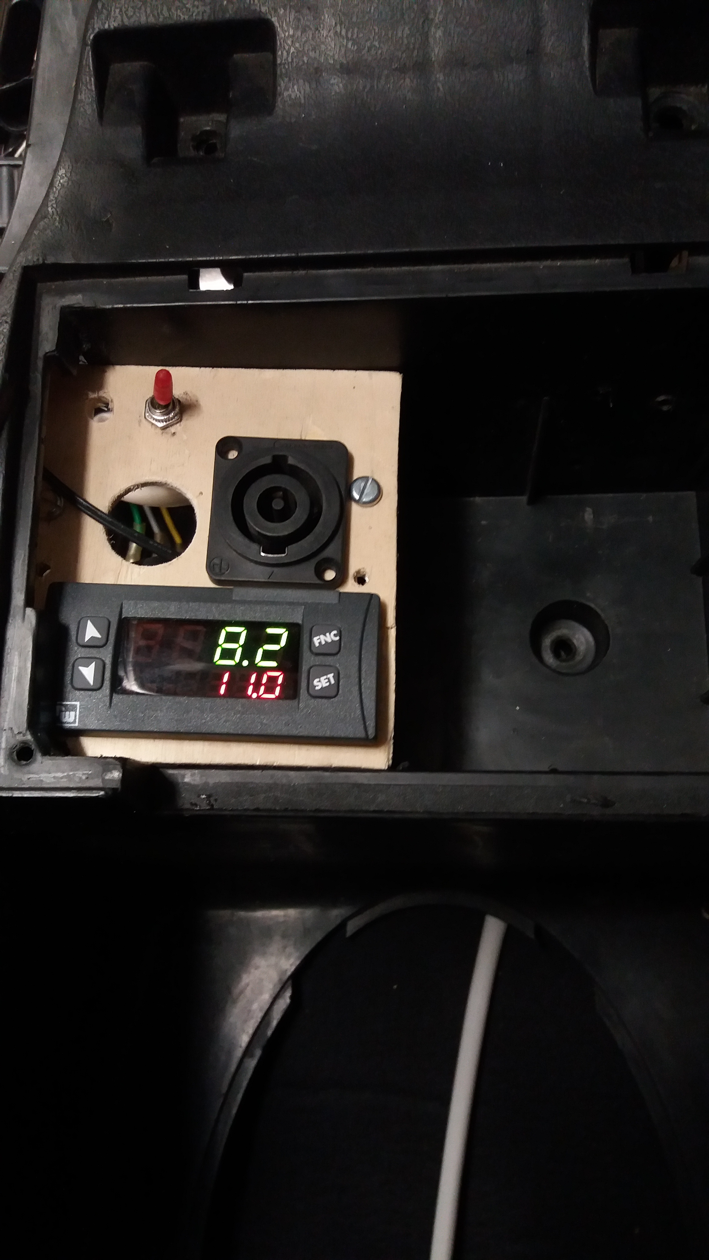

Beitrag von dominik »
"Scharfe" Bilder
Ins große Loch kommt noch ein USB für den Controller rein und ein Schalter um die Heizungsregelung ein-/auszuschalten fehlt noch.
Beiträge: 19383
Danke für die besseren Bilder :D
Was ist das silberne Kästchen zwischen Controller und Helmfach? Ein DC-DC-Wandler?
