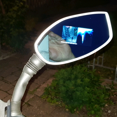

Re: mein Masini Sportivo S Projekt
So den 10S Lader für 90eur verkauft.
chargery bms24 also um 60eur erworben!!
Und der Freundliche Postbote hat mir meine neue crashcam gebracht- gleich verbaut und es funktioniert super.
Display im Spiegel mit Frontkamera + rückkamera!!

- Beiträge: 19434
Wie geht das? Ist das ein fertiger Spiegel, den Du statt dem normalen Spiegel montiert hast? Die Johammer hat auch Rückspiegel mit Tacho- etc.-Anzeigen drin. Die Kameras sind dann auch in diesem Spiegelgehäuse verbaut?
- Peda.1986
- Beiträge: 332
- Registriert: Mi 15. Jun 2016, 20:57
- Roller: Masini Sportivo S mit 21S 80Ah Liion Akku, Sabvoton SVMC7215
- PLZ: 4820
- Wohnort: Bad Ischl
- Tätigkeit: Pharmatechniker. (Siemens S7, Wasseraufbereitung und Co.)
Ja, alte spiegel ab. neue drauf,Masse und 12v ACC und 72v dauerplus anschließen und fertig!!
