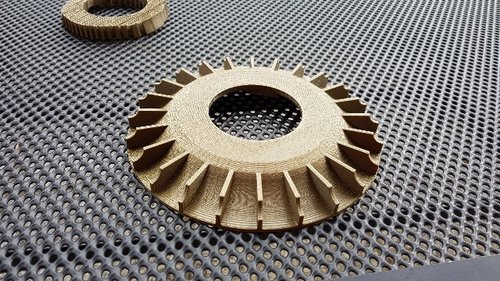

mal was von einem anderen projekt bezüglich einiger 2Takt umweltverpester mit daseinsberechtigung (puch Oldtimer):
erstmal auf elektronische zündung umbauen(für bessere zuverlässigkeit....) und dann muss aber das Gewicht reduziert werden- jetzt kommt der 3D-Druck zum einsatz

Das Lüfterrad sieht nach Kunststoff aus (metallischer 3D Druck ist noch nicht ganz wohnzimmertauglich, ich weiß...) - und Verbrenner werden doch weit heißer als unsere heißgeliebten Elektromotoren. Wird das Deiner Meinung nach trotzdem gut gehen, auch bezüglich Fliehkraft? Interessanter Versuch ist das auf jeden Fall

ja das ist kunstoff, PETG genau genommen.
Bezüglich temperatur und fliehkraft:
es funktioniert- dauertest (400km mit nur einer tankpause).
mittlerweile drucke ich verschiedene modelle für einige leute da es für einige motoren teilweise (meist amerikanische modelle) keine lüfterräder mehr gibt!
