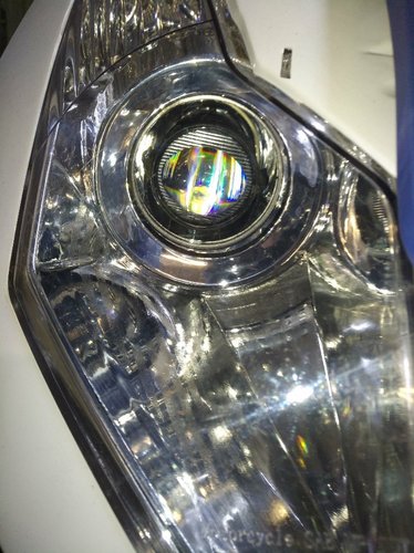

Thema LED, zum Beispiel :
Und mit basteln dann eingebaut:

Was für einen Durchmesser hat diese LED Lampe? Mein vR one könnte sowas sehr gut brauchen... Und wo kriegt man die her? Ali...?

Linsendurchmesser: 44 mm
max. Gehäusedurchmesser: 50 mm
Gehäuselänge: 62 mm
Zum Beispiel hier:
https://www.amazon.de/HIGHSIDER-Abblend ... heinwerfer
