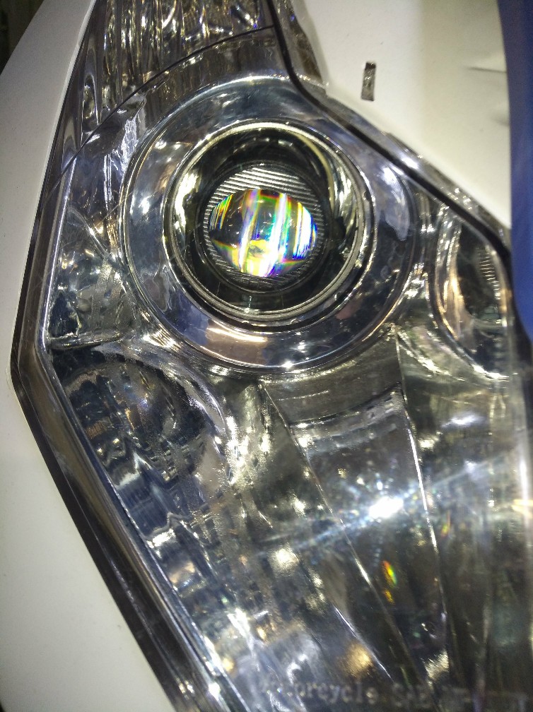

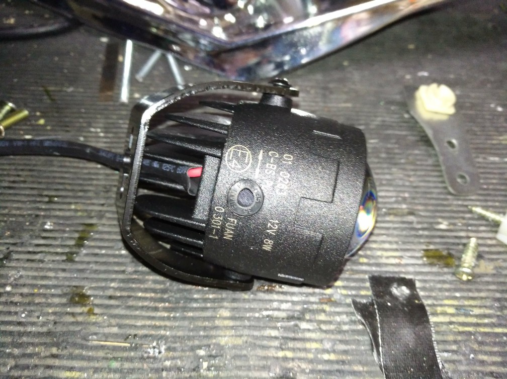

Thema LED, zum Beispiel :
Und mit basteln dann eingebaut:
Beiträge: 20832
Re: Nova R 2000 Frontscheinwerfer LED-Ersatz
VU18650PF hat geschrieben: Di 5. Jun 2018, 19:52 Thema LED, zum Beispiel :
Was für einen Durchmesser hat diese LED Lampe? Mein vR one könnte sowas sehr gut brauchen... Und wo kriegt man die her? Ali...?
Beitrag von VU18650PF »
Linsendurchmesser: 44 mm
max. Gehäusedurchmesser: 50 mm
Gehäuselänge: 62 mm
Zum Beispiel hier:
https://www.amazon.de/HIGHSIDER-Abblend ... heinwerfer
Gerne!
Ist aber nur Abblendlicht, für Fernlicht gibt es nochmal so ein Teil. Hab irgendwo gelesen man muss beides einbauen wegen unterschiedlicher Lichtfarbe?
War mir allerdings zu teuer und der TÜV hat sich auch nicht beschwert.
