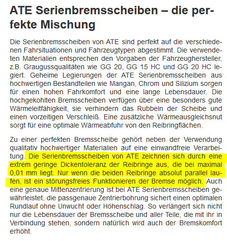

Ich meine mal im Zusammenhang mit Auto-Scheibenbremsen gelesen zu haben, dass die Bremsscheiben bewusst mit leichtem Seitenschlag konstruiert werden, um die Bremsklötze bei gelöster Bremse von der Scheibe wegzudrücken. Ist das absoluter Blödsinn oder ist da was dran?
Michael
Michael

Dass die Bremsscheiben bewusst mit einem Seitenschlag gebaut werden ist ein Gerücht. Was würde es denn bringen? Sie berühren die Bremsscheibe ja dann trotzdem, nur nicht mehr im vollen Umfang und man spürt je nach Seitenschlag ein Pulsieren am Bremshebel oder Bremspedal. Natürlich können sie nicht absolut plan sein, aber je planer, desto besser die Fertigungsqualität.
