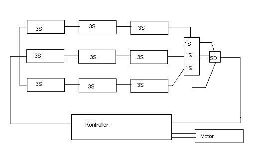

Deine Überlegungen zum Umrüsten auf LiPo mit 5Ah-Zellen wir Dir nicht viel Freude bereiten. Da die Zellen nach mehrmaligem Laden auseinander driften, gibt es durch die Reihen- und Parallelschaltung Ausgleichsströme, die durch den geringen Innenwiderstand erheblich seien können.
wenn nur noch ein paar Meter nach einer kleinen Pause weiter fahren kann, dann ist die Spannung der Bleiakkus auf 32,8V gesunken.
Hier kannst Du die restlichen Daten nachlesen beitrag.php?p=17296

Balancer arbeiten nur bei Reihenschaltung von LiPo.
Lithium-Akkus sind empfindlich gegen Überladung, d.h. Die Zellenspannung darf nicht 4,2 V überschreiten. Wenn eine der Zellen die Ladeschlussspannung eher erreicht hat als die anderen, wird die überschüssige Spannung mittels eines Widerstandes in Wärme umgewandelt. Das funktioniert nur, weil durch alle Zellen inklusive des zugehörigen Balancer der gleich große Strom fließt.
Bei der Parallelschaltung der 3 Reihenschaltungen fliest in jedem Strang eine unterschiedlicher Stromstärke, da die Gesamtspannung in jedem Strang unterschiedlich ist.
Kritischer wird es wenn Du mit Deinem eScooter unterwegs bist. Beim Entladen kann die Spannung in den einzelnen Strängen unterschiedlich abnehmen und dann fließt der Strom nicht nur durch den Motor, sondern als Ausgleich auch in die anderen Stränge. Das könnte man mit einer Diode in jedem Strang verhindern, aber dann gehen Dir 0,7V Durchgangsspannung verloren. Die Dioden müssen auch gut gekühlt werden, denn 0,7V x 30A macht 21W Verlustleistung wenn es bergauf geht.
Um bei Tiefentladung die Zellenspannung von 2,75 V nicht zu unterschreiten, musst Du auch jeden Strang einzeln überwachen.

Also einige Links zu Produkten die ich weiter ober erwähnt habe, findet man hier viewtopic.php?f=3&t=1514 in Beitrag 7. Wie man Parallel und mit dem Balancer Akkus lädt liest man hier: https://sites.google.com/site/tjinguyte ... l-charging .Ein bürstenloser Motor mit 550W und Wirkungsgrad von 92% (wahrscheinlich aber nur ein Peak und kein Plateau) für 14€ sieht man hier http://www.bungymania.com/imageshome/in ... php?id=121 (die ganze Auswahl hier http://www.bungymania.com/bmdb.php ) , wo er zu kaufen wäre weiss ich aber nicht, vergleichbares findet man aber bestimmt.
Weiter sieht man hier ein Bild meiner Vorstellung eines Lipo-Akkus: Dazu braucht man 10 B-Grade 3S-Akkus, wovon einer in im Betrieb als 3*1S-Akkus benutzt wird, wobei die 3 Zellen parallel geschaltet werden, aber zum Laden wieder miteinander verbunden werden, und mittels des immer noch intakten und gemeinsamen Balancer-Kabels als ein normaler 3S-Akku geladen wird. Die durchtrennten Kabeln zwischen den 3 Einzelzellen sollten bei diesem Manöver nur wenig verlängert werden, um es beim ursprünglichen Innenwiderstand zu belassen, da meine Theorie sowieso etwas gewagt ist. Dieser "gesplitete" Akku befindet sich rechts im Bild. Noch weiter rechts wird nur noch eine Schottky-Diode (SD) abgebildet... Der Grund fürs "Spliten" eines 5Ah 3S-akkus in 3 1S-Akkus ist, daß dieser 3S nur 8,8€ kostet während 3 1S-Akkus mit 5Ah 33€ kosten, und ich will mich ans Prinzip des minimalen Budgets halten, für einen HiTech-Akku der immerhin 60-Entladecyclen bei kostanten 300 Ampere aushalten sollte... Erfahrungsgemäß bin ich aber nicht bei 300A, sondern bei max 15-20A laut Monellos Beitrag-1 viewtopic.php?f=3&t=1036 für seinen 800W-starken Scooter. Übrigens dieser ist der fragliche Akku: http://www.hobbyking.com/hobbyking/stor ... ttery.html
Sonst möchte ich das dies ein Akku-Thread wird, und kein Rolektro-Thread, deswegen werde ich in diesem Thread nix mehr hinzufügen, nach diesem einen Posting, das der Vollständigkeit halber geschrieben wurde, und von dem ich hoffe etwas Licht gebracht zu haben, so daß man diesen Thread schliessen kann.

LiPo sind uralt Technologie. Du solltest dich um einen LiFePo4 Akku umsehen. Die Spannung pro Zelle ist 3,3 Volt das sind bei vier Zellen 13,2 Volt. Passt also genau. Außerdem hält der Akku 1500 bis 2000 Zyklen bei einer Restleistung von 80% aus.
Ich habe so einen Akku mit 48V und 15Ah auf meinem Guewer E-Scooter ZWD306 350W in Verwendung. Die Reichweite hat sich gegenüber dem 48V 12Ah Blei Gel Akku verdoppelt.
