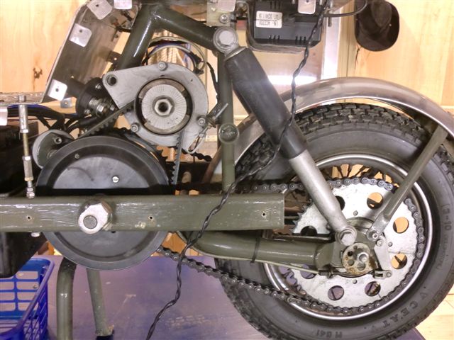

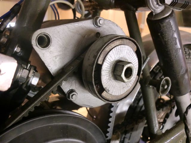

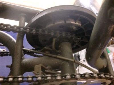

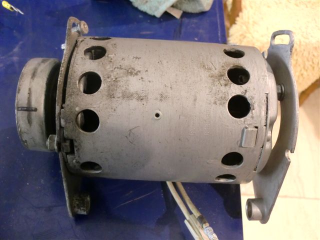

Antrieb-Ausgangszustand: 24V/500W Gleichstromnebenschlußmotor der auf eine Fliehkraftkupplung wirkt. Es fehlt also jegliche Elektronik. Von der Kupplung geht ein Keilriehmen zu einem Zwischengetriebe und dann mittels Kette zum Hinterrad. Die Verluste die sich daraus ergeben sind mörderlich. Ich hab im Leerlauf bei angehobenen Hinterrad 7A gemessen. Einhergehend ist die Geräuschentwicklung auch ziehmlich krass...
Erreicht wurden so 23 Km/h ohne zu pedalieren. Die Pedale habe ich irgendwann abgesägt, da sie für Kurvenfahrten zu tief waren.

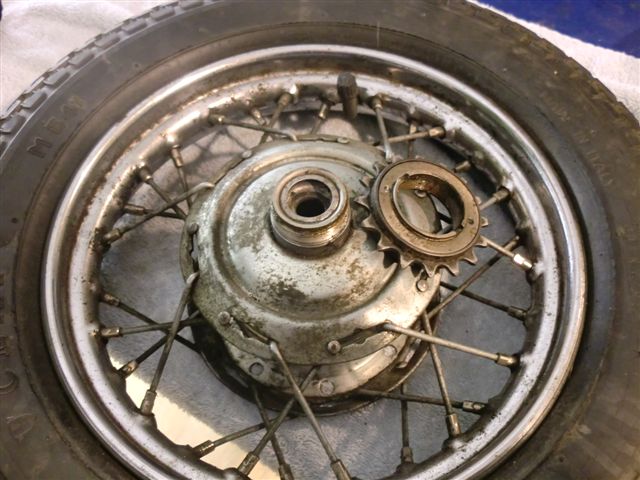

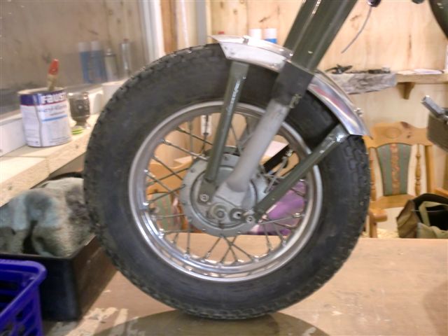

Ich versuche mal ein paar Fotos reinzustellen, weil die Dinger nicht sooo verbreitet gewesen sind:

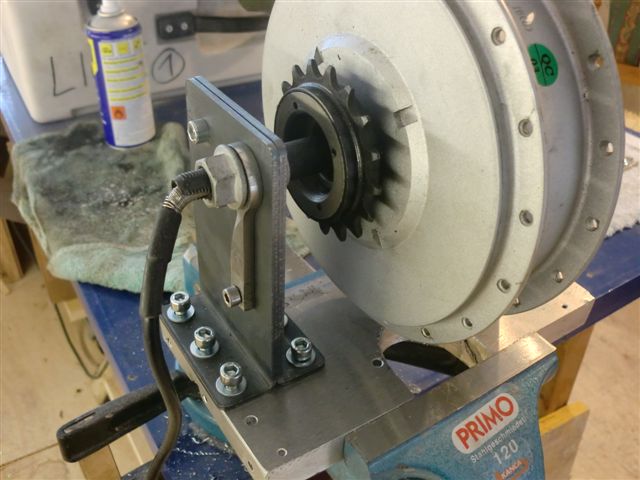

Hat ja geklappt,

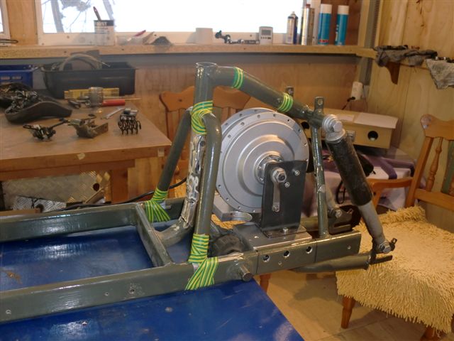

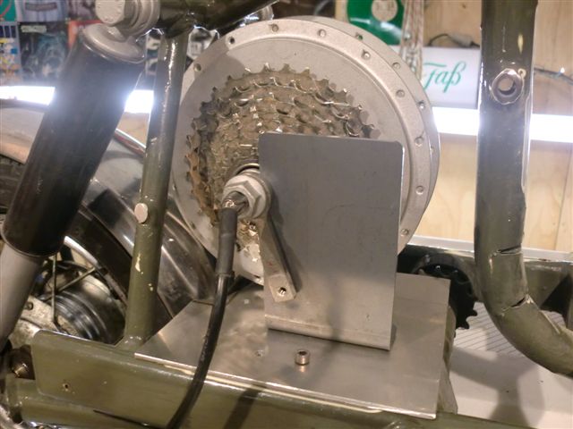

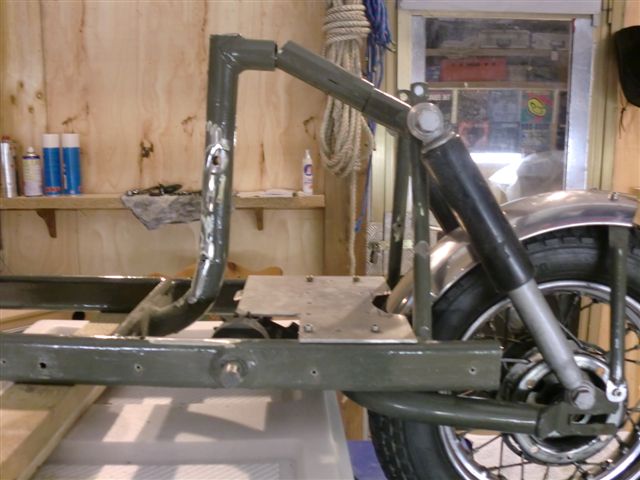

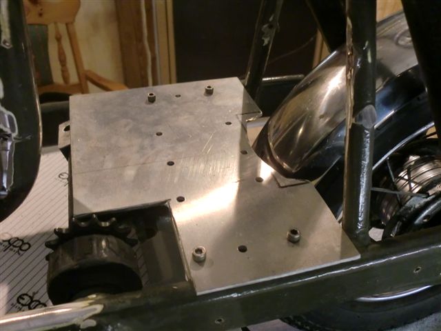

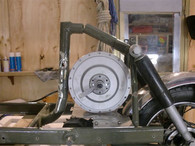

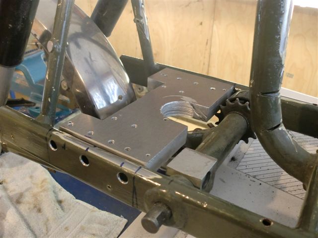

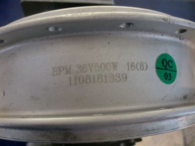

Dazu wurden zuerst die alten Antriebskomponenten entfernt um Platz für einen Radnarbenmotor BAFANG 36V/500W mit Hallsensoren zu schaffen. Er soll als Mittelmotor arbeiten. Die Nenndrehzahl bei 36V beträgt in dieser Ausführung 395 rpm. Das ergibt bei den verwendeten Ritzeln und bei 1,31m (10Zoll)Radumfang eine maximale Geschwindigkeit von 32 Km/h (offener Motor) Der vorgesehene Kontroller besitzt Daumengas, 3-Stufenschalter, Limiter, Tempomat, Bremsabschaltung. Der Limiter ist ein Schalter, der die Drehzahl des Motors begrenzen kann, von wegen der Rennleitung.
Die nächsten Schritte sind jetzt:
Motorantriebsseite mit Fixed Gear und 16Z besorgen
Motoraufnahme
Endversion der Grundplatte
Rahmen schweißen
Weils so gut geklappt hat werde ich hier weiter berichten.

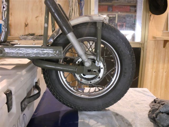

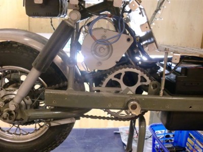

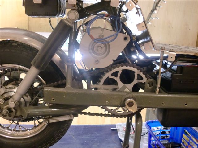

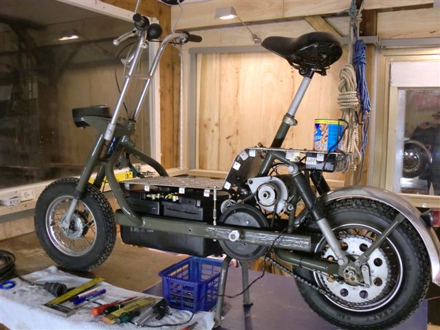

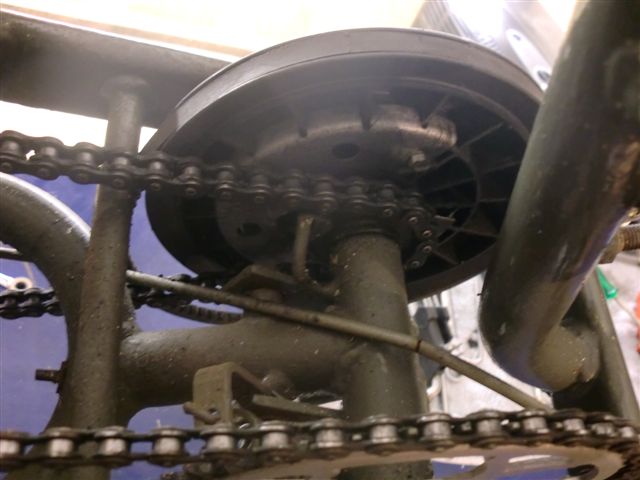

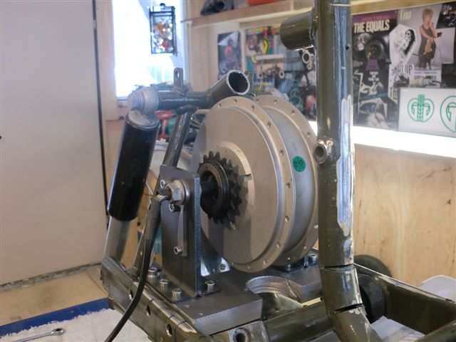

kleine Planänderung wegen der Kettenlinie, siehe Fotos
Nächster Schritt: Rahmen schweißen
Das feste Ritzel ist noch nicht da.....

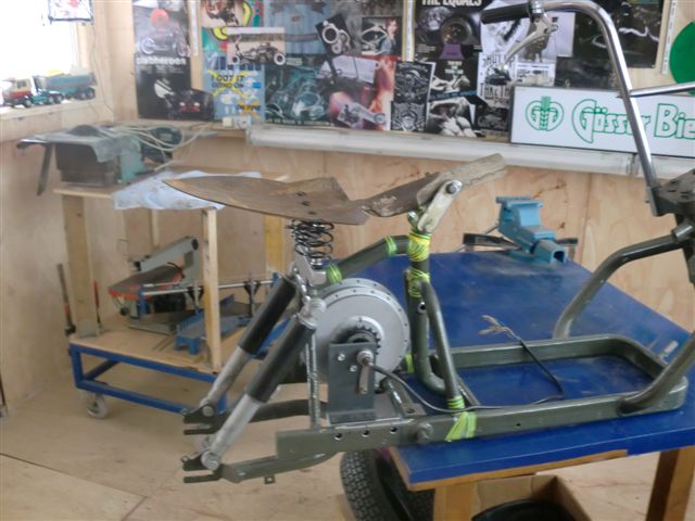

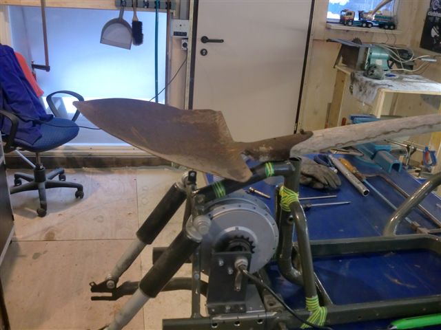

Willkommen im Forum erst mal!
Die Schaufel als Sitz, da muss man erst man erst mal drauf kommen
Sieht aber aus, wie wenn das sogar recht bequem werden könnte. Super Idee!
Danke auch für die vielen Bilder, das ist ja ein ziemliches Großprojekt mit völligem Nauaufbau. Was schwebt Dir denn Batterieseitig vor? Blei, Lithium, Spannung, Kapa, ...?

Re: Umbau eines Solo Elektra BJ1974
Wir sind einfach von den vielen Bildern noch verwirrt. Das mit der Schaufel hab ich auch erst jetzt erkannt.
Das Bild von Gösserbier schon.

Danke für das Interesse!
Nun, die Schaufel als Sitz ist eine spontane Idee (sie lag zerbrochen auf der Strasse) Zwei Federn sind vom Originalsattel, die anderen beiden hatte ich noch. Durch den Stiel läuft eine Buchse mit einer M10-Schraube als Gelenk und Führung. Die ersten Sitzproben sind prima gelaufen...

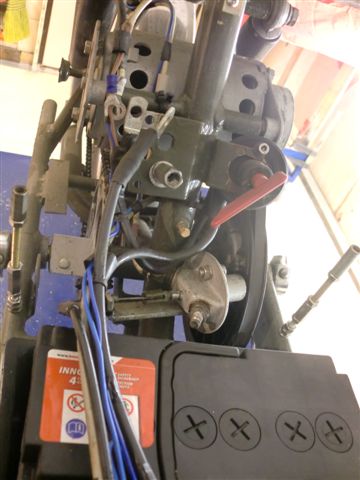

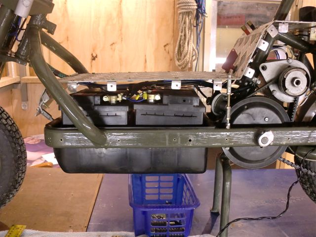

Platz ist für Accus nur im vorderen Teil des Scooters. Siehe Fotos weiter oben. Da waren ja 2 Stück 12V 44Ah Starterbatterien drin. Ich muss mal die genauen Maße ermitteln und hier reinstellen.
