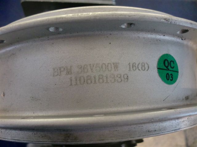

Dazu wurden zuerst die alten Antriebskomponenten entfernt um Platz für einen Radnarbenmotor BAFANG 36V/500W mit Hallsensoren zu schaffen. Er soll als Mittelmotor arbeiten. Die Nenndrehzahl bei 36V beträgt in dieser Ausführung 395 rpm. Das ergibt bei den verwendeten Ritzeln und bei 1,31m (10Zoll)Radumfang eine maximale Geschwindigkeit von 32 Km/h (offener Motor) Der vorgesehene Kontroller besitzt Daumengas, 3-Stufenschalter, Limiter, Tempomat, Bremsabschaltung. Der Limiter ist ein Schalter, der die Drehzahl des Motors begrenzen kann, von wegen der Rennleitung.

Die Spannung ist durch den Motor und dem Kontroller mit 36V vorgegeben. Das geht auch nicht mehr zu verändern ohne die Ritzel neu zu berechnen.
Bei 36V hat der Motor 393 Umdrehungen pro Minute. Ich habe das ja auch für die Ermittlung der Endgeschwindigkeit so schon festgelegt.
