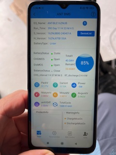

Sieht ja erst mal nicht schlecht aus.
Sind die beiden Warnungen unten rechts immer an?
Was zeigt das BMS den an wenn das Ladegerät dran hängt?

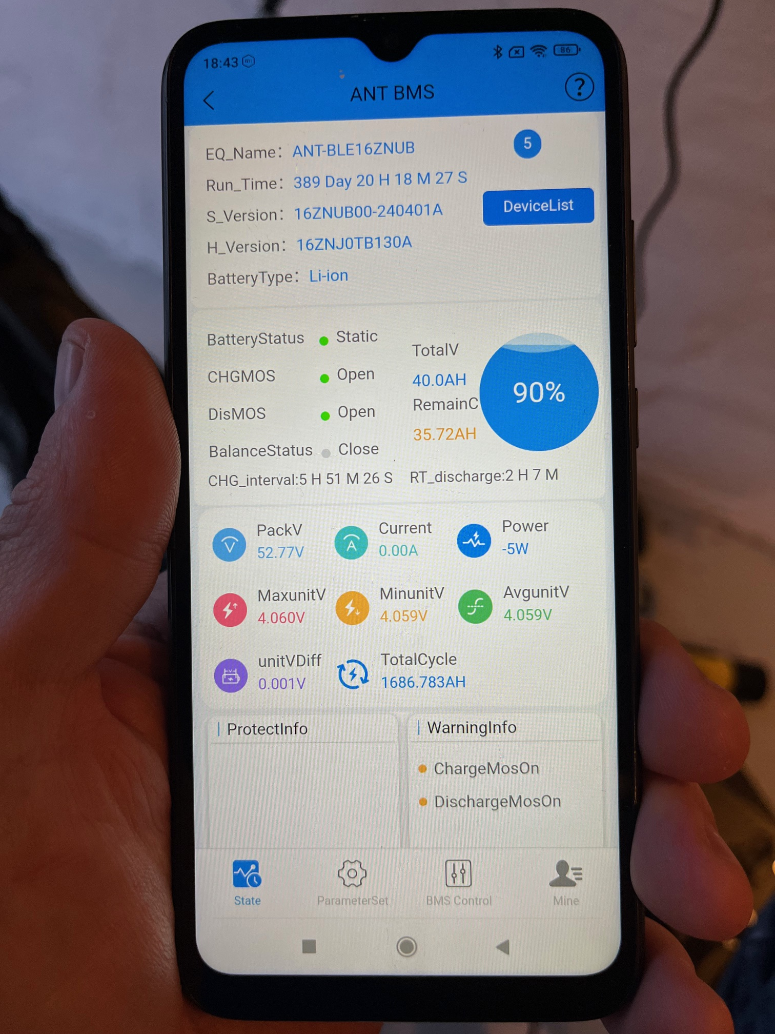

Die Warnungen sind an sobald das Ladegerät eingesteckt wird.
Ich kann die Warnungen in den Settings löschen, sobald das Ladegerät wieder dran ist kommen die sofort.
Das Foto ist der Zustand mit eingestecktem Ladegerät.

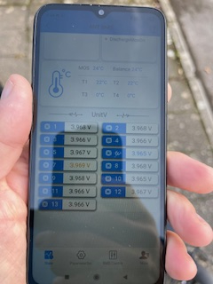

Ich bin gerade den Roller mal solange gefahren bis die Zellen unter 4V waren. Habe davon ein Foto angehängt.

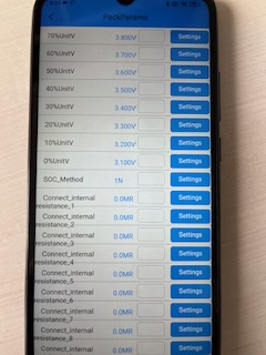

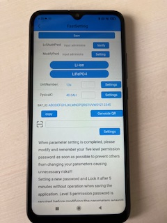

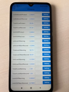

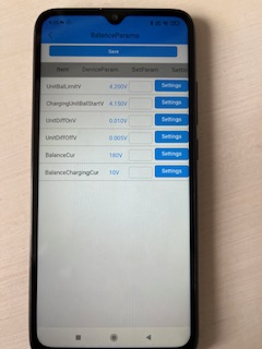

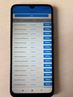

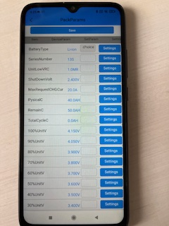

Ich packe hier in den Anhnag mal Screenshots der Parameter des ANT BMS, vielleicht sieht ja jemand etwas was ich ändern kann.

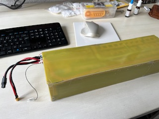

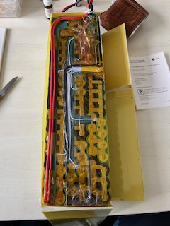

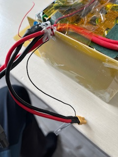

Den Akku habe ich bauen lassen. Ich habe ihn mal soweit ich es mir zutraue aufgemacht um mal zu schauen ob da offensichtlich ein Kabel ab ist, kann da aber nichts erkennen. Soweit ich weiss und sehe ist dort kein Leistungsschutzschalter verbaut.

So, Fehler gefunden!!!!!
Der Tipp mit dem Ladekontakt bzw. dem Kabel war goldrichtig, ich habe den Akku noch weiter aufgemacht und siehe da, am Ende des roten Ladekablestrangs ist dass Kabel von der Lötstelle gegangen.
Ich bin so froh den Fehler gefunden zu haben beid em teuren Akku....
