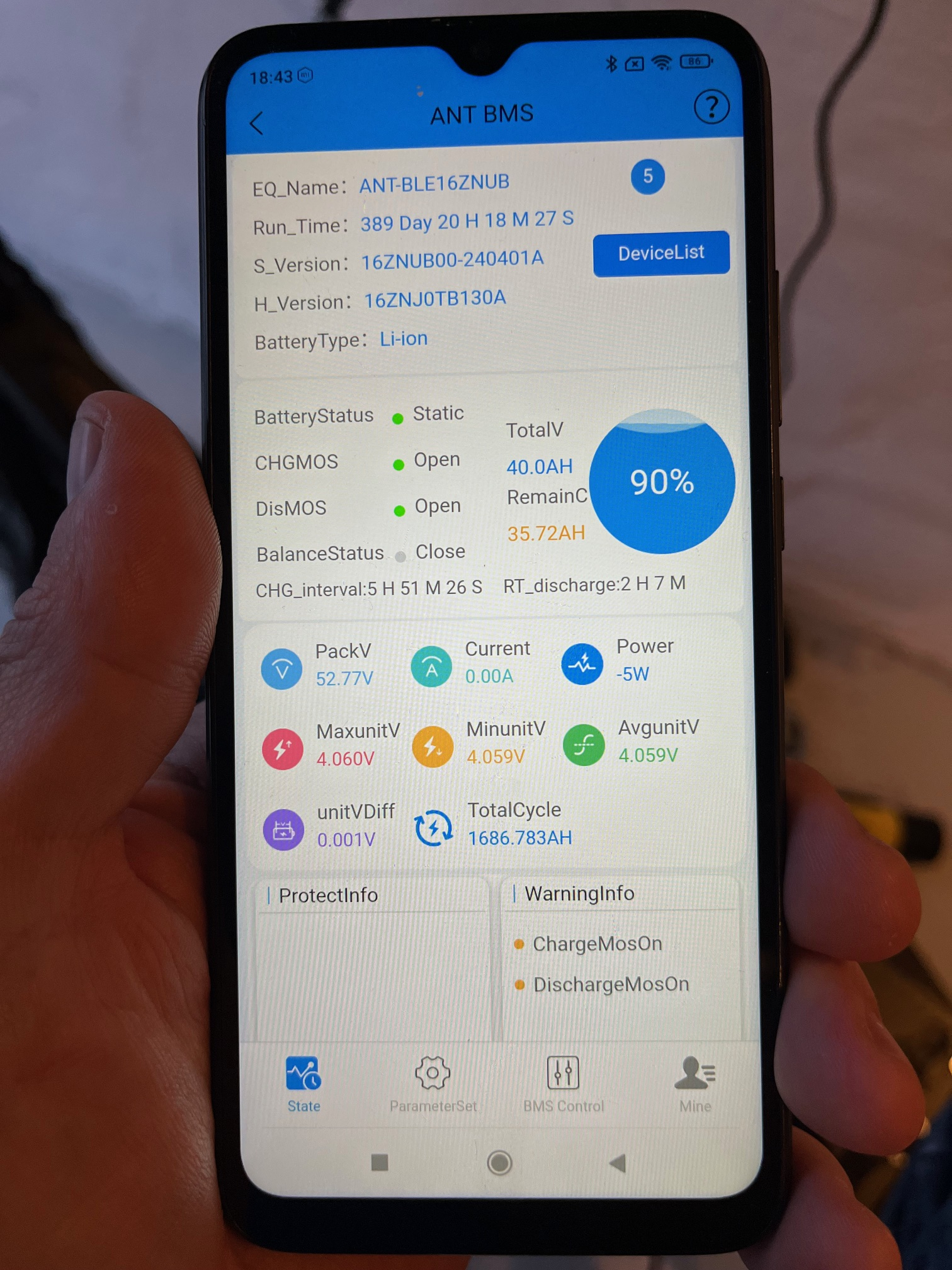

ich habe für meinen IOHAwk Legend einen 40AH Akku mit 13 Zellen bauen lassen.
Er läuft mit einem ANT BMS. Der Akku wird leider seit gestern nicht mehr geladen, an 2 Ladegeräten getestet, die springen immer direkt auf grün obwohl der Akku bei 90% steht, also ladbar wäre.
Beim ANT BMS habe ich das neueste Frimwareupgrade gemacht. Das Ladekable was in den Roller führt habe ich auch getestet, es leigen 54V an.
Innerhalb der BMS App habe ich schon CHargeMOs und DIscharge MOS auf manuell mal gestellt, nützte nichts.
Die Anzahl der Zellen mal von 13 auf 12 geändert und wieder zurück, brachte auch nichts. Ich habe mal ein Foto vom Status der App beigefügt.
Weiss jemand Rat?

Sieht ja erst mal nicht schlecht aus.
Sind die beiden Warnungen unten rechts immer an?
Was zeigt das BMS den an wenn das Ladegerät dran hängt?

Die Warnungen sind an sobald das Ladegerät eingesteckt wird.
Ich kann die Warnungen in den Settings löschen, sobald das Ladegerät wieder dran ist kommen die sofort.
Das Foto ist der Zustand mit eingestecktem Ladegerät.

1. Das Foto vom Hauptbildschirm der App lässt keinerlei Vermutung zu, der Akku könnte nicht in Ordnung sein. Im Gegenteil: er erscheint ausgesprochen gesund zu sein.
2. Das Foto vom Hauptbildschirm der App lässt ebenfalls keinerlei Vermutung zu, das BMS könnte nicht in Ordnung sein. Die beiden "WarningInfos" "ChargeMosOn" und "DischargeMosOn" sind die gewöhnlichen beiden Meldungen, die immer angezeigt werden und lediglich besagen, dass das Laden bzw Entladen durch die MosFETs zugelassen ist. Viel wichtiger sind die "ProtectInfos" links daneben, die einen möglichen Abbruch des Ladens (oder auch des Entladens) anzeigen, wenn dies durch das BMS (also dessen Einstellungen) verursacht wurde.
Was ich nicht weiss, ist, ob an der Stelle "ProtectInfo" auch eine Meldung stehen würde, wenn das Laden unmittelbar nach Einstecken des Ladegeräts erst gar nicht stattfandt, folglich auch nicht abgebrochen wurde.

Gregor2701
Beiträge: 4
Registriert: Mo 7. Okt 2024, 19:01
Roller: IOHawk Legend
PLZ: 52428
Re: ANT BMS lädt nicht
Beitrag von Gregor2701 »
Danke für eure Antworten!
Das Entladen funktioniert, der Roller fährt
Ich bin gerade den Roller mal solange gefahren bis die Zellen unter 4V waren. Habe davon ein Foto angehängt.
Bei ProtectInfo steht nichts, weder wenn ein Ladegerät angeschlossen wurde noch wenn keins dran ist.
Das kuriose ist, bevor dieser Fehler auftrat konnte ich sobal dich den Roller auch nur 4km bewegt hatte, und da waren die Zellen definitiv nicht unter 4V , sofort wieder laden. Sprich die Einstellungen des BMS haben ja anscheinend funktioniert bisher.
Wenn ich in der Vergangenheit geladen hatte und das LAdegerät ist auf grün gesprungen und das Balancing war fertig zeigte die Voltanzeige des IOHAwk Legend Scvooter immer 54,3 oder 54,4V an was ja dem MAximalladestand entspricht denke ich. Ich hatte bisher nie in das BMS geschaut was dass dann anzeigt.
Ich habe das BMS seit Einrichtung nicht mehr angfasst bzw. etwas geändert darin.
Die Ladegeräte die ich benutze sind beide original von IOHAwk, einmal das 2A und einmal das 4A Ladegerät. Ich habe bei beiden am Ausgang die 54V gemessen.
Ich packe hier in den Anhnag mal Screenshots der Parameter des ANT BMS, vielleicht sieht ja jemand etwas was ich ändern kann.
Den Akku habe ich bauen lassen. Ich habe ihn mal soweit ich es mir zutraue aufgemacht um mal zu schauen ob da offensichtlich ein Kabel ab ist, kann da aber nichts erkennen. Soweit ich weiss und sehe ist dort kein Leistungsschutzschalter verbaut.
Vor ca. 2 Monaten ist dieses Problem 1x ganz kurz aufgetreten, ich bin mit vollem Akku 16Km zur Arbeit gefahren und wollte dort aufladen, das Ladegerät ist sofort auf grün obwohl der Akku nach 16Km meist bei 78% ist. Dan hatte ich das Ladegerät abgesteckt und 10 Minuten gewartet, danach lud er wieder.
