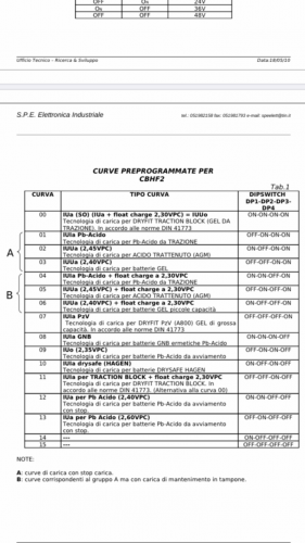

Habe eine Frage bezüglich der Ladekennlinieneinstellung am Ladegerät
Habe die im Anhang verlinkte Batterie * 6 ( 2 in serie 3 stränge Parallel 24v 630Ah)
Ladegerät ist ein 24V 40A( bisschen zu klein ist aber egal)
Welche Ladekurve muss ich am Ladegerät einstellen?
Habe die Firma des LadegerätHerstellers kontaktiert, welche mir aber keine Antwort liefert
Bei den Lademodi( modus 05 agm) steht 2,45V für die Ladung und 2,3 V erhaltungsladung.
Bei dem Ladegerät war bis jetzt immer der Modus 06 eingestellt (2,4v gel )was aber meiner Meinung nach falsch ist da dies für Gel Batterien gilt.( vorher waren gel verbaut 24v 420ah)
Nehmen die Batterien Schaden bei falscher Ladekennlinie oder werden sie einfach nur nicht ganz voll geladen?
Wäre dann Modus 05 für meine Agm richtig oder braucht es ein anderes Ladegerät?

Hersteller von AGM-Batterien wie dieser:
https://hefra.nl/docs/BDBinDoc.asp?ID={ ... Download=1
geben eine Spanne an, wie hoch die Ladespannung einer 12 Volt Batterie maximal gehen darf, bevor zur Erhaltungsspannung heruntergeregelt wird.
Mit 14,6-14,8 Volt bei 12 Volt Nennspannung ist die bei AGM nur leicht höher als bei GEL (ca. 14,4 Volt) und bezüglich der geladenen Energiemenge wohl auch kein nennenswerter Unterschied. Bezogen auf die 6 Zellen werden also kurze Zeit bis zu 2,43-2,46 Volt bei AGM erreicht und maximal bis 2,4 Volt bei Gel. Heruntergeregelt wird aber dann bei beiden Typen auf 2,3 Volt je Zelle Erhaltungsladung.
Die Leicht reduzierte Ladungsspitze im GEL-Modus schadet der AGM nicht, die ja mehr aushält. Umgekehrt wäre es schlimmer.
Wenn man sicher ist, dass im Falle, wenn später doch mal wieder Gel-Akkus rein kommen, die Korrektur wieder rüpckgängig gemacht wird,
kann man auf den AGM-Modus umstellen und etwas Zeit bei der Voll-Ladung sparen.

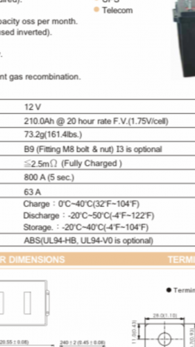

Re: Ladekennlinie AGM Batterie
Danke für die Antwort
Es handelt sich um 6 BB Batterien 210 ah 12V agm
Finde die Spannungbeim Laden leider nicht raus
Ist es Möglich (Batterien waren nach 1 jahr kaputt) dass durch das Laden im Gel Modus (2,4V/Zelle also max 28,8V)
Eine frühere Sulfatierung stattfindet als wenn man die Batterien mit 2,45V/Zelle 29,4V ladeschlusspannung läd?
Bzw. werden die Batterien überhaupt voll mit 28,8V?
Hatte das Problem dass die Batterien frühzeitig stark Sulfatiert waren und für mich dann mit 1/2 der Kapazität „ unbrauchbar“ waren
Was genau der Grund dafür war ist leider nie ans Tageslicht gerückt

der schleichenden Sulfatierung wird eigentlich durch die Erhaltungsladespannung von 2,3 Volt je Zelle (egal ob bei Gel oder AGM) entgegengewirkt (hier also 27,6 Volt, wenn das Ladegerät am ungenutzten Akku länger dran bleibt) . Die Sulfatkristalle bilden sich sowohl bei der regulären Entladung aber eben auch schleichend duch die Selbstentladung, wenn der Akku nicht am Lader hängt. Dann haben sie auch Zeit, um groß zu werden. Ist das Wachstum der Kristalle zu groß, bilden sie sich beim nächsten Aufladen nicht mehr vollständig zurück. Eine Entsulfatierung-Behandlung erfolgt mit kurzen hohen Spannungsimpulsen, wenn ein Ladegerät das kann. Es mag sein, dass auch mit der leicht höheren AGM-Abschaltspannung in der Hauptladung die Sulfatkristalle etwas besser zurückgebildet werden; aber Hauptgrund für die schnelle Alterung dürfte die Wahl der preisgünstigeren AGM-Technologie verbunden mit geringer Nutzung/seltener Ladung des Akkus sein.
Die teuren Gel-Akkus (deren Lebensdauer vorher ja offenbar besser war) haben den Vorteil, dass gerade, wenn nicht viele Ladezyklen je Monat aufkommen, deren Sulfatierung nicht so stark vorranschreitet. Und das speziell, wenn selten der Lader angeschlossen wird. AGM ist billiger, aber eben auch schneller kaput, wenn der Akku lange ungeladen bleibt. Für AGM sollte der Lader noch häufiger angeschlossen bleiben, wenn keine Nutzung erfolgt.

Hab jetzt mal die Ladekurve auf Agm umgestellt und werde das ganze im Auge behalten und die Ladungen protokollieren
