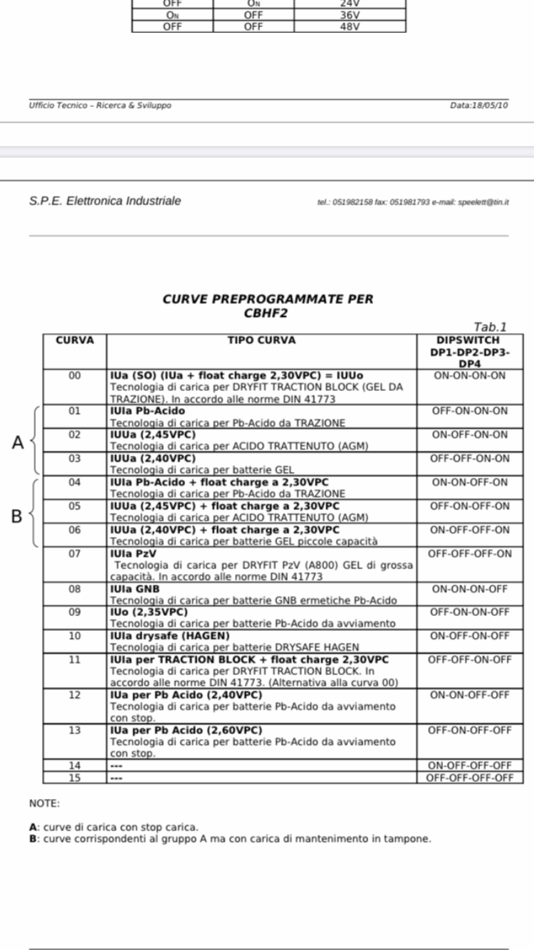

Habe eine Frage bezüglich der Ladekennlinieneinstellung am Ladegerät
Habe die im Anhang verlinkte Batterie * 6 ( 2 in serie 3 stränge Parallel 24v 630Ah)
Ladegerät ist ein 24V 40A( bisschen zu klein ist aber egal)
Welche Ladekurve muss ich am Ladegerät einstellen?
Habe die Firma des LadegerätHerstellers kontaktiert, welche mir aber keine Antwort liefert
Bei den Lademodi( modus 05 agm) steht 2,45V für die Ladung und 2,3 V erhaltungsladung.
Bei dem Ladegerät war bis jetzt immer der Modus 06 eingestellt (2,4v gel )was aber meiner Meinung nach falsch ist da dies für Gel Batterien gilt.( vorher waren gel verbaut 24v 420ah)
Nehmen die Batterien Schaden bei falscher Ladekennlinie oder werden sie einfach nur nicht ganz voll geladen?
Wäre dann Modus 05 für meine Agm richtig oder braucht es ein anderes Ladegerät?

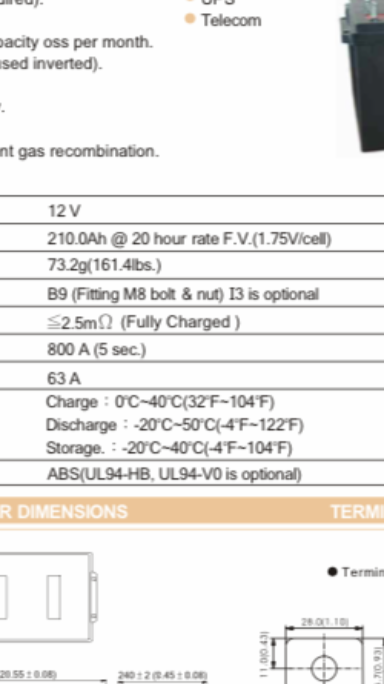

Hersteller von AGM-Batterien wie dieser:
https://hefra.nl/docs/BDBinDoc.asp?ID={ ... Download=1
geben eine Spanne an, wie hoch die Ladespannung einer 12 Volt Batterie maximal gehen darf, bevor zur Erhaltungsspannung heruntergeregelt wird.
Mit 14,6-14,8 Volt bei 12 Volt Nennspannung ist die bei AGM nur leicht höher als bei GEL (ca. 14,4 Volt) und bezüglich der geladenen Energiemenge wohl auch kein nennenswerter Unterschied. Bezogen auf die 6 Zellen werden also kurze Zeit bis zu 2,43-2,46 Volt bei AGM erreicht und maximal bis 2,4 Volt bei Gel. Heruntergeregelt wird aber dann bei beiden Typen auf 2,3 Volt je Zelle Erhaltungsladung.

Es handelt sich um 6 BB Batterien 210 ah 12V agm
Finde die Spannungbeim Laden leider nicht raus

Die Umstellung auf das korrekte Ladeprogramm für AGM kann ja auch vorgenommen werden. Alles was ich da von verschiedenen Batterie-Herstellern zu AGM gefunden habe, war so, wie im Handbuch des Ladegerätes: maximal 2,45 Volt Schnelladeschlussspannung und maximal 2,3 Volt Erhaltungsladespannung. Das wird auch bei der jetzt eingebauten Batterie so sein. Allerdings ist meine Vermutung, dass dies (die Einstellung Gel) noch nicht der wahre Grund des schnellen Ablebens des letzten Batteriesatzes war.

Hab jetzt mal die Ladekurve auf Agm umgestellt und werde das ganze im Auge behalten und die Ladungen protokollieren
