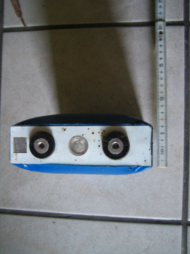

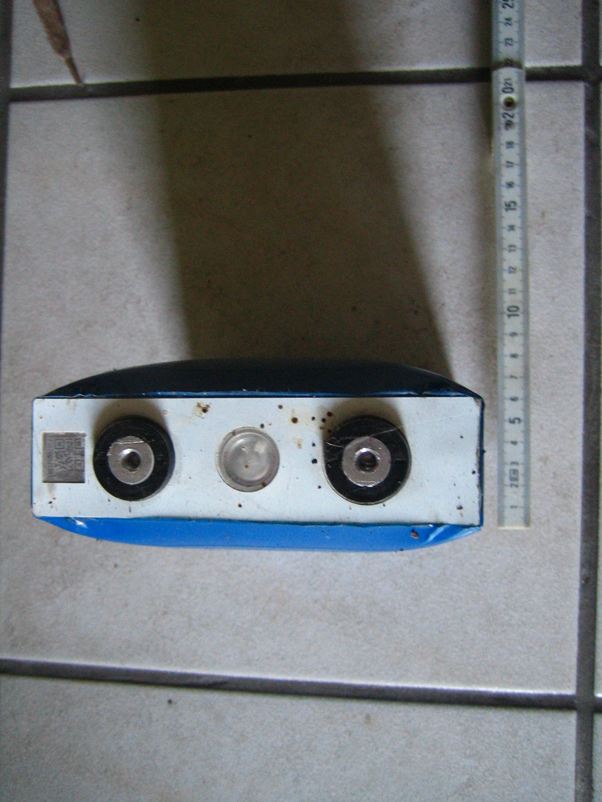

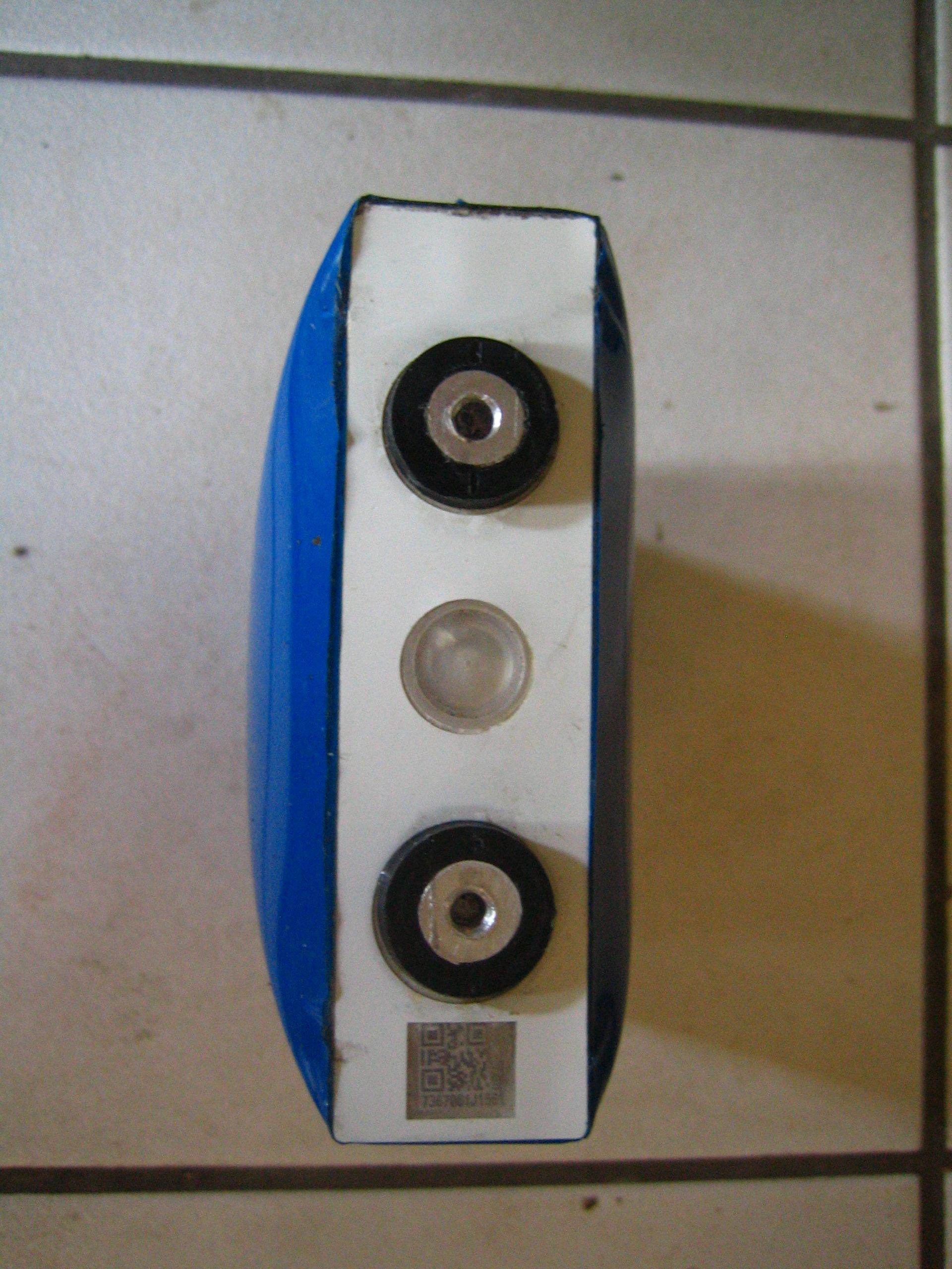

Tröste dich, ich hatte auch schon einmal Pech bzw. nicht aufgepaßt mit Lithium:
100,- Euro futsch...
