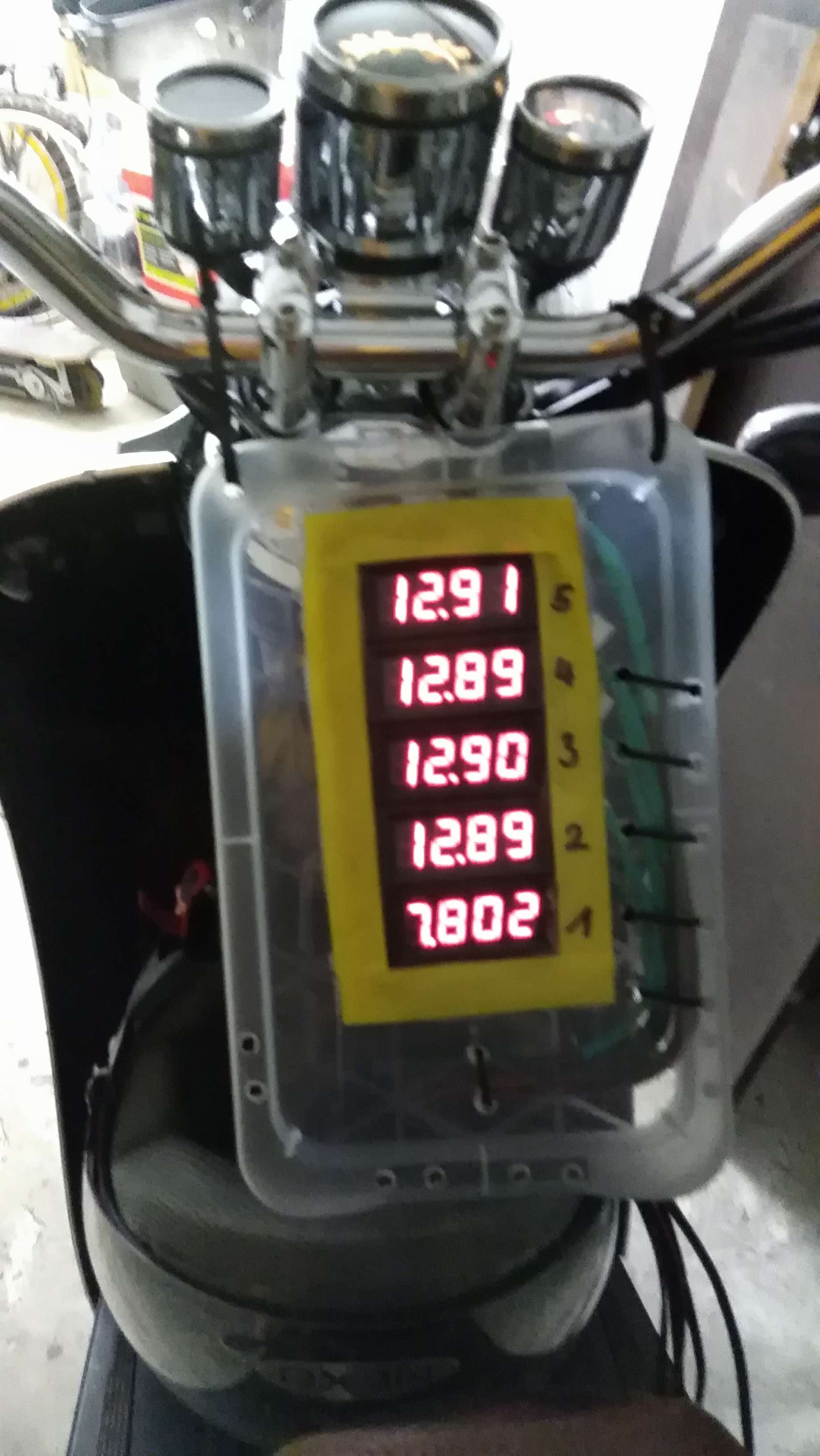

Das Resultat meines Urlaubs-Erhaltungsladungs-Überhitzens :

Re: AGM, Loadchaps, Ladegerät werden sehr warm.
Bislang hat das LG abgeschaltet, wenn die Akkus voll waren. Sprich, abends LG angeschlossen, morgens voll geladene AGM und LG im Standby.Peter51 hat geschrieben: Mo 29. Jul 2019, 18:33 Ich kontrollierte einmal die Ladeendspannung (d=Ende). Es sollten max. 5 * 13,8V sein. Noch besser wäre es gewesen, wenn das LG nach unterschreiten von 0,5A Ladestrom = Akkus voll, abgeschaltet hätte.
Ich habe die Vermutung, dass es was mit den Loadchamps zu tun hat. Bin da gerade ein paar sehr interessante Forenbeiträge aus vergangener Zeit am Lesen.
Da ist offentsichtlich etwas mit Batterie 1 nicht in Ordnung!!!
- Dirk
- Beiträge: 882
- Roller: eRetroStar
- PLZ: 58135
- Wohnort: Hagen
Ja. Darum heißt das Bild auch NR.1 ist tot.
- Beiträge: 6594
Kaufe die einen 5-fach aktiven Balancer mit Display für Bleibatterien. Das Display ist leider auf der Platine aufgelötet und läßt sich nicht abnehmen. Und lade Batterie 1 einmal mit einem 12V Autoladegerät.
Moin Männers,Peter51 hat geschrieben: Fr 9. Aug 2019, 20:12 Kaufe die einen 5-fach aktiven Balancer mit Display für Bleibatterien. Das Display ist leider auf der Platine aufgelötet und läßt sich nicht abnehmen. Und lade Batterie 1 einmal mit einem 12V Autoladegerät.
jetzt habt ihr mich so weit....
Ich werde das ganze AGM, Loadchamp - Zeug rausschmeißen und auf 60v 20ah Liion Akku umrüsten.
