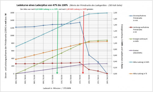

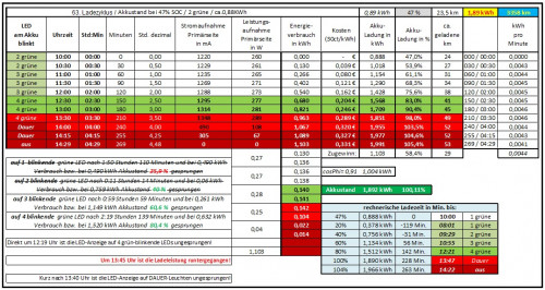

Meiner läd immer auf einer feuerfesten Platte und im Urlaun bzw. länger unbeobachtet lagert er in der (trockenen) Badewanne :lol:
Ansonsten mache ich mir da weniger Stress mit der Aufbewahrung des Akkus. Ich mache mir eher (zuviel) Gedanken über die richtige Pflege... :roll:
Zum Beispiel protokolliert ich seit der ersten Aufladung alle Ladevorgänge und kann nach über 3.300 km sagen, dass mein Akku gerade einmal 2% Leistung in den 21 Monaten (BJ 05/2020 & EZ 07/2020) eingebüßt hat.
Und übernachten tut mein RollerAkku immer im warmen Haus bzw. bei der Arbeit im klimatisierten Büro...
