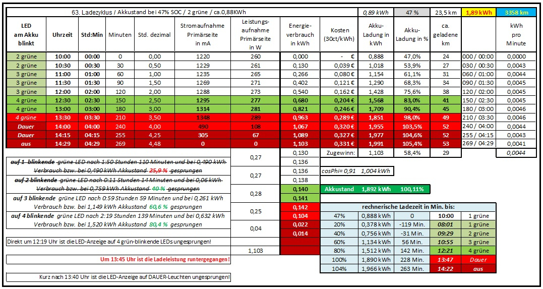

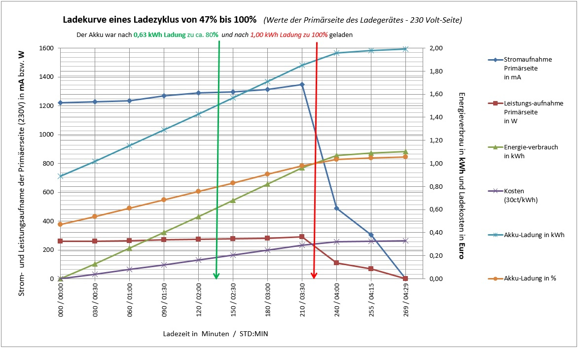

Ansonsten mache ich mir da weniger Stress mit der Aufbewahrung des Akkus. Ich mache mir eher (zuviel) Gedanken über die richtige Pflege...
Zum Beispiel protokolliert ich seit der ersten Aufladung alle Ladevorgänge und kann nach über 3.300 km sagen, dass mein Akku gerade einmal 2% Leistung in den 21 Monaten (BJ 05/2020 & EZ 07/2020) eingebüßt hat.
Und übernachten tut mein RollerAkku immer im warmen Haus bzw. bei der Arbeit im klimatisierten Büro...
