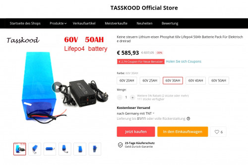

Harry
Beiträge: 2140
PLZ: 49479
Wohnort: Ibbenbüren
Re: Günstiger DIY-Lithium Akku als Ersatz für 5x Blei
Beitrag von Harry »
Für einen Chinaimport etwas teuer, da ist folgendes Angebot interessanter:
Gruß Harry
