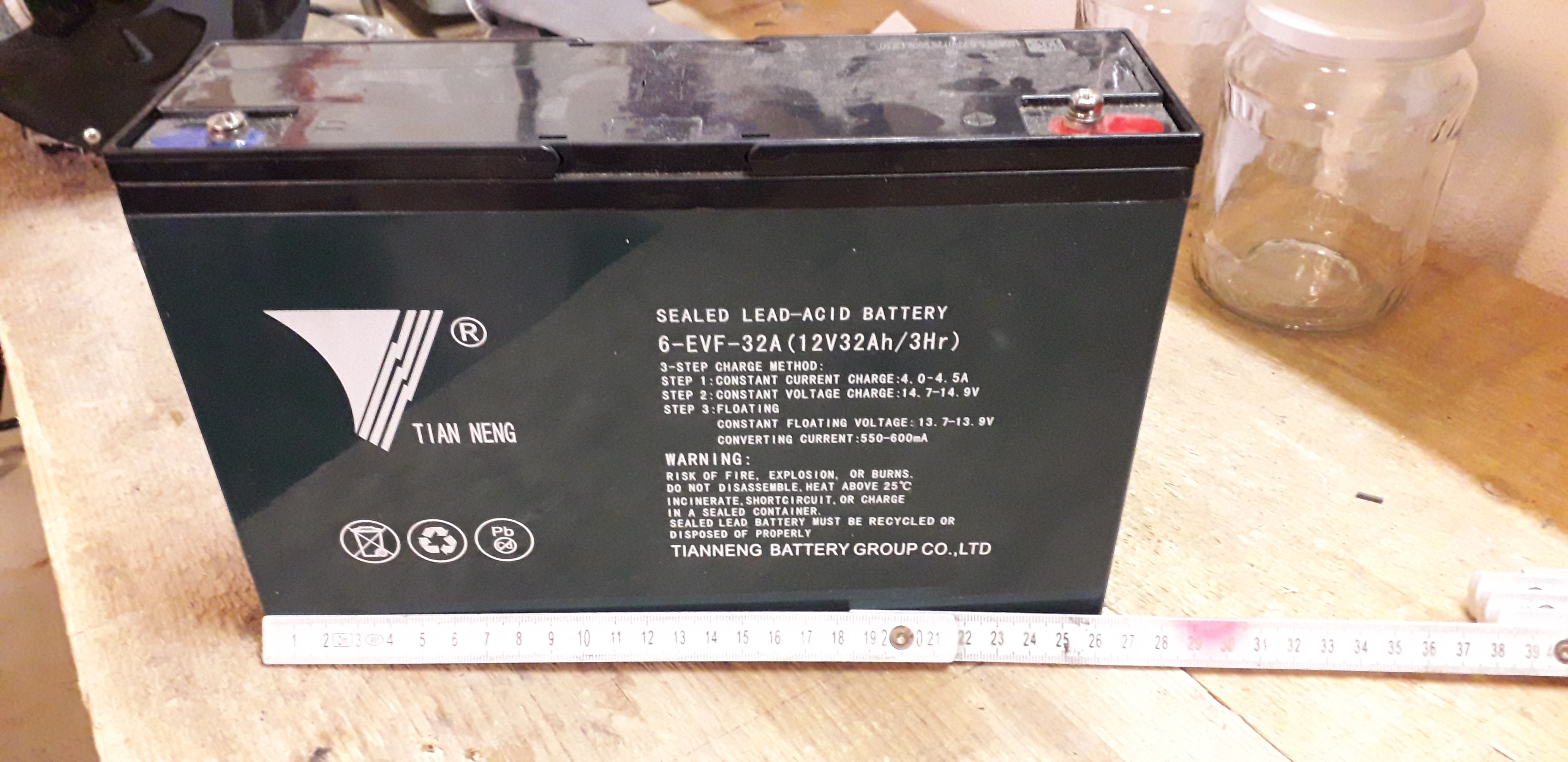

Meine Frage nun: wenn Ich ein E-Moped mit Blei-Gel Akkus umbaue auf Litium Ionen mit gleicher Spannung und Leistung,
muss ich mir da um das Steuergerät, dass ja vorher mit Blei Akkus bettrieben wurde gedanken machen?

Wenn du die Spannung annähernd einhalten kannst, geht das alte STG natürlich weiter zu nutzen. Wenn es programmierbar ist, könnte man mehr A freigeben, aber das muss dann auch der Motor abkönnen. Dem STG ist es egal wo der Strom herkommt, nur die Parameter müssen passen.
