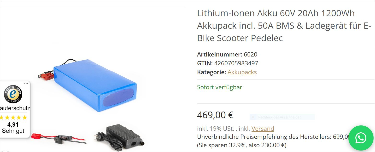

Diese Sorte kenne ich von einem Bekannten, ich fürchte einen Schuß in den Ofen.
Allein das Anschlußkabel ist viel zu schwach ausgelegt.

Das ist ein typischer China-Folien-Akku, der zurzeit unter 200€ kostet. Meistens wird inzwischen eine etwas höhere Kapazität von 24Ah angegeben. Ob das stimmt und wie leistungsfähig das BMS ist, sei mal dahingestellt. Und ja, die Zuleitung ist etwas dünn...
Aber deswegen ist der Akku nicht schlecht und kann lange halten.

Spannung 60 Volt
Kapazität 20 Ah
Maße 345 x 175 x 70 mm
Gewicht 6,6 kg
Schaltung 16S8P
Zelltyp 18650 - Lithium Ionen
Energie 1200Wh
Ladespannung 67,2 Volt
Abschaltspannung 44 Volt
max. Dauerentladestrom 50 Ampere
max. Spitzenentladestrom (1-3 Sek.) 150 Ampere
Besonderheit Ladung / Entladung getrennt
Arbeitstemperatur Ladung 0-45°C
Arbeitstemperatur Entladung -20 (+) 60°C

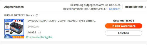

Bei 50 A Entladestrom würden diese Zuleitungen verglühen. Das Gewicht ist auch mager.
So einen Akku habe ich bei Ali für 146 EUR gekauft und er erfüllt die 100 Ah
. https://www.akkushop-24.de/?suche=LiFeP ... 0Ah&mf=541
