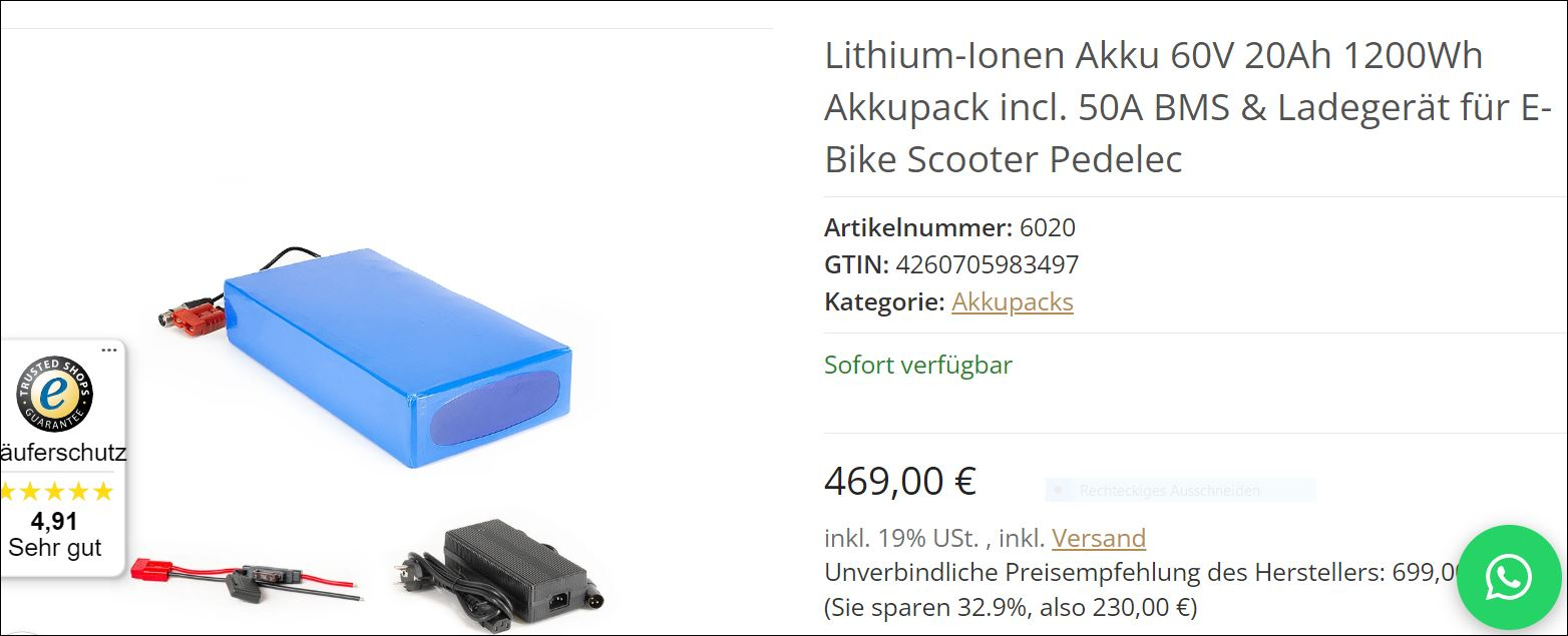

Habe die Bleiklötze noch Anfang Dezember ausgebaut und durch den Lithium-Akku ersetzt. Bei beiden Akkuarten handelt es sich um 60V Verbünde. Allerdings ist der Spannungsverlauf bei der Lithium-Variante anders ausgeprägt. Das führt dazu, dass bereits bei einem Akkustand von ca. 60% die Spitzengeschwindigkeit auf unter 40km/h sinkt. Gibt es irgendeine Möglichkeit, dem entgegen zu wirken?
Der Akku ist übrigens der hier.

Diese Sorte kenne ich von einem Bekannten, ich fürchte einen Schuß in den Ofen.
Allein das Anschlußkabel ist viel zu schwach ausgelegt.

Das ist ein typischer China-Folien-Akku, der zurzeit unter 200€ kostet. Meistens wird inzwischen eine etwas höhere Kapazität von 24Ah angegeben. Ob das stimmt und wie leistungsfähig das BMS ist, sei mal dahingestellt. Und ja, die Zuleitung ist etwas dünn...
Aber deswegen ist der Akku nicht schlecht und kann lange halten.
Das Problem hier ist tatsächlich die Spannungslage. 60V Lithiumionenakkus können 16 serielle Zellen haben:
Nennspannung 3,7V x 16 = 59,2V
Ladenschlussspannung 4,2 x 16 = 67,2V
60v-Akkus gibt es auch mit 17 seriellen Zellsträngen:
Nennspannung 3,7V x 17 = 62,9V
Ladenschlussspannung 4,2 x 17 = 71,4V
Diese 17s-Akkus gibt es leider selten. Das meinte @fragman mit seiner Empfehlung für Lifepo4-Zellen. Die passen elektrisch besser als Bleiersatz, aber mechanisch (Größe und Gewicht) passen sie besser in ein TukTuk als in einen Roller.
Der Controller im Blu:s ist (wahrscheinlich) nicht programmierbar. Er ist sehr vorsichtig voreingestellt und schaltet zur Entlastung des Akkus frühzeitig die Leistung runter. Hier hätte ein 17s deutlich mehr Spielraum.
Mit einem programmierbaren Controller kann man das nachjustieren (und alles mögliche Andere auch). Aber ein Controllerwechsel ist kompliziert und zieht andere Probleme nach sich.
Was bleibt? Damit leben oder dieses Akkupack wieder verkaufen und versuchen, einen 17s-Akku zu bekommen. Falls du daran Interesse hast, melde dich gerne bei mir. Vielleicht finden wir eine Lösung.

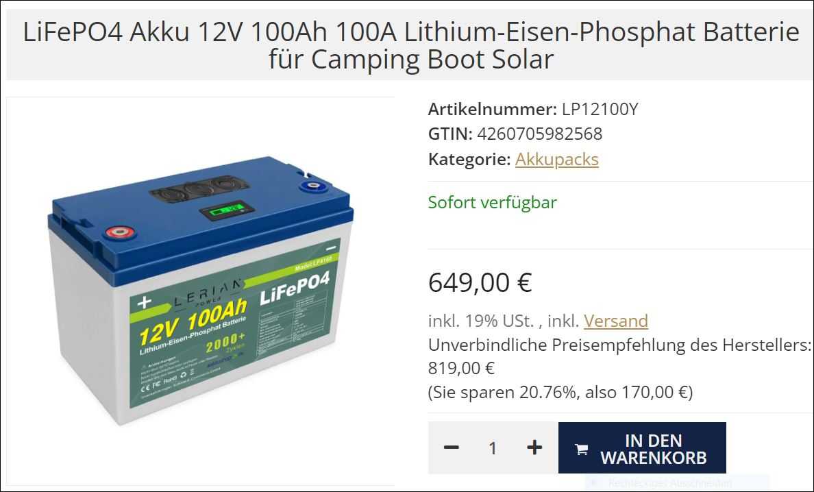

- conny-r
- Beiträge: 2747
- PLZ: 3616.
Re: 60V Akku hat Leerlaufspannung von 74V???
Spannung 60 Volt
Kapazität 20 Ah
Maße 345 x 175 x 70 mm
Gewicht 6,6 kg
Schaltung 16S8P
Zelltyp 18650 - Lithium Ionen
Energie 1200Wh
Ladespannung 67,2 Volt
Abschaltspannung 44 Volt
max. Dauerentladestrom 50 Ampere
max. Spitzenentladestrom (1-3 Sek.) 150 Ampere
Besonderheit Ladung / Entladung getrennt
Arbeitstemperatur Ladung 0-45°C
Arbeitstemperatur Entladung -20 (+) 60°C
Bei 50 A Entladestrom würden diese Zuleitungen verglühen. Das Gewicht ist auch mager.

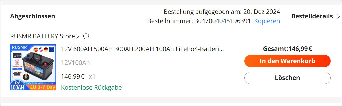

So einen Akku habe ich bei Ali für 146 EUR gekauft und er erfüllt die 100 Ah
. https://www.akkushop-24.de/?suche=LiFeP ... 0Ah&mf=541

qwert0815
- Beiträge: 295
- Registriert: So 28. Mär 2021, 16:33
- Roller: EconeloDTR&Kumpan1954S LFP DIY Umbau freiw. zugelassen
- PLZ: 22523
- Wohnort: Hamburg
- Tätigkeit: Versicherungsmakler
Vorsicht, diese 12V LifePo4 Akkus darf man nicht uneingeschränkt seriell in Reihe schalten. Bitte immer beim Hersteller nachfragen, wo die Grenze ist!

Das ist nur ein Beispiel für die Apotheker Preise. Ich benötige ihn für meinen SL als Komfortbatterie. Als Starterbatterie sind LifePo auch nicht geeignet. Von diesem Anbieter habe ich schon den 2ten Akku, kann ihn also empfehlen.
